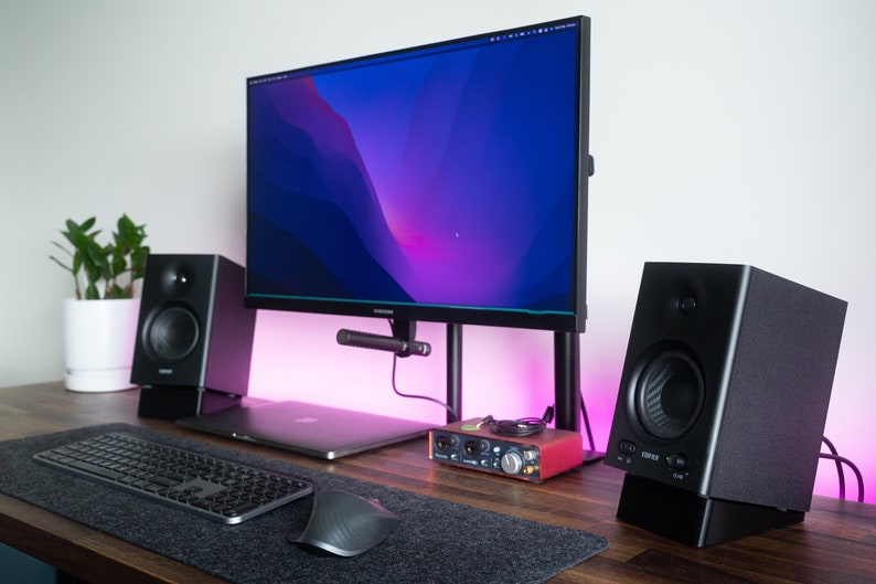

Ці 2 пункта пов'язані, бо в цій ніші домінують активні АС.
Може звернути увагу все таки на активні?
Типу отаких.
Єдине що на них буває нарікають за шум з твітера коли нема сигналу.

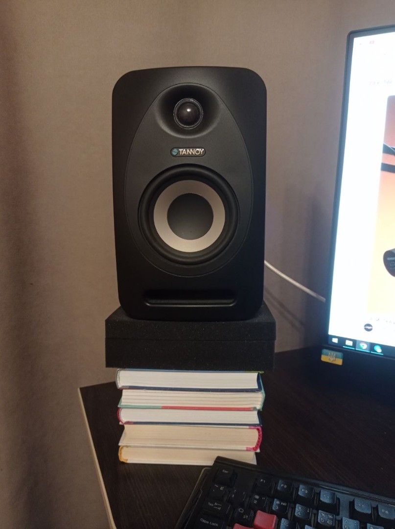

Кстати сегодня дошли руки, зашел в библиотеку ))) и немного поднял мониторы на уровень ушей.
Уже стало намного лучше. Теперь бы найти АС с приличными динамиками - вообще было бы супер.
