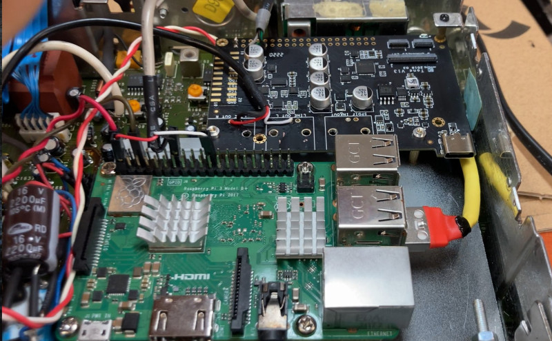

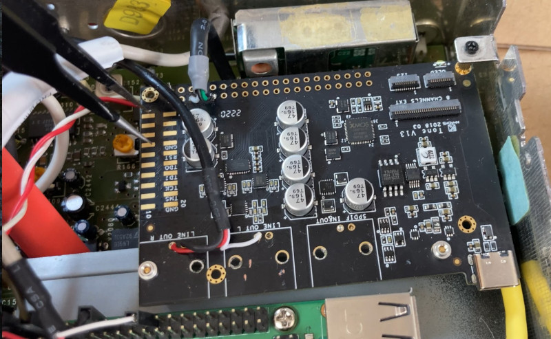

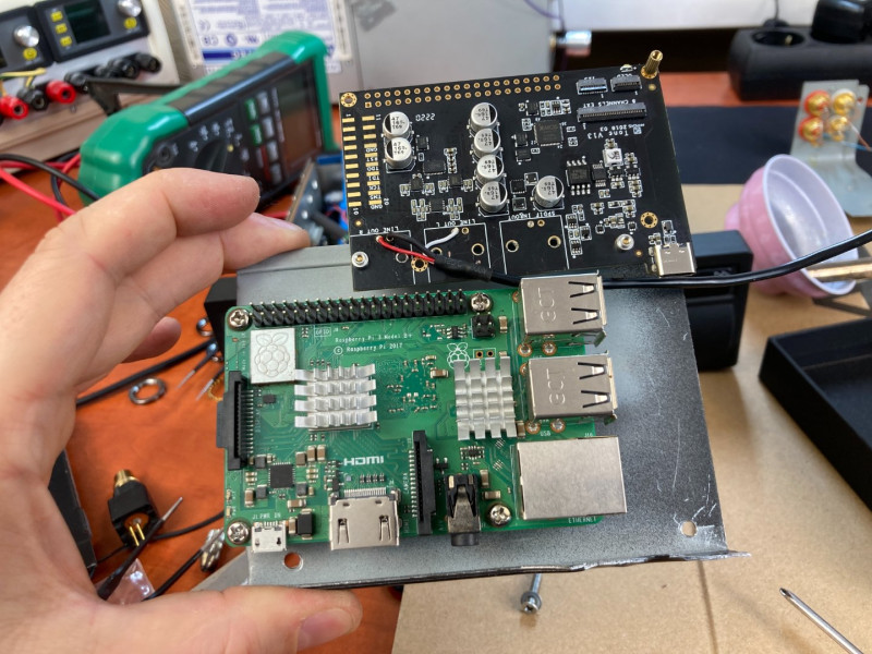

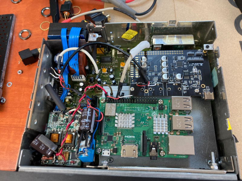

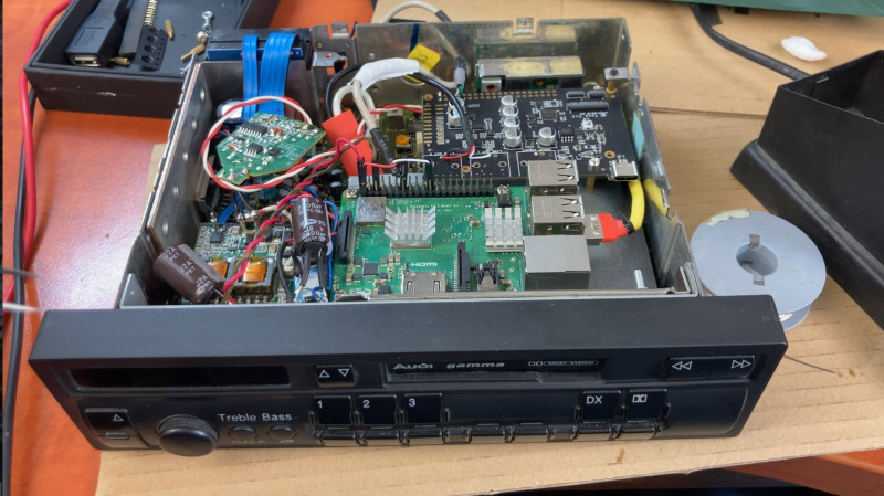

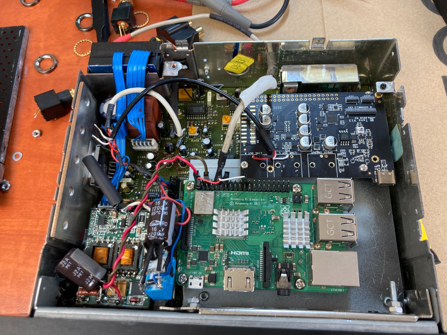

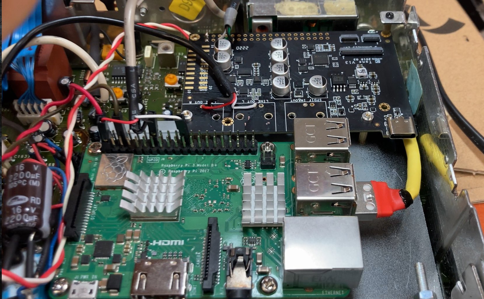

Решил сегодня пристроить платку Khadas ES9038Q2M USB DAC в свою магнитолу, также вернул на место Raspberry Pi B+ она намного быстрее загружается и работает, чем Raspberry Pi ZERO W (удивительно, да?), которую ставил на тест.
Получилось пристроить таким образом:

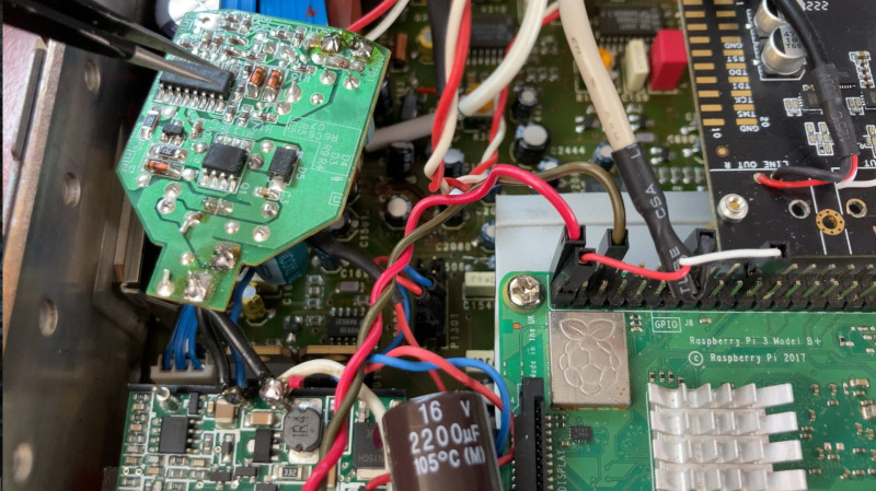

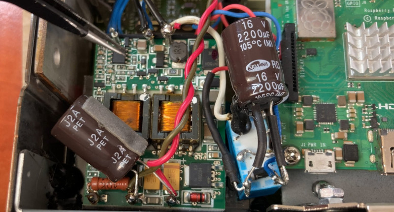

Питание решил сделать раздельное у малинки и Khadas, что бы не было по нему помех. Питание малинки гальванически развязано, с помощью этой платы. На Khadas разъем USB Type C не использовал, подал сигнал на саму плату с USB малинки. Пришлось сдуть все RCA с платы Khadas, не влезли, но бонусный цифровой выход я еще буду использовать ;)
Касательно звука, по сравнению с звуковой платой за 3 бакса, конечно, намного лучше, прямо очень большая разница! Позже поставлю новые динамики в машину и играть это будет через усилитель Юрия. А пока слушаю музыку на штатных динамиках и звук мне нравится :)
