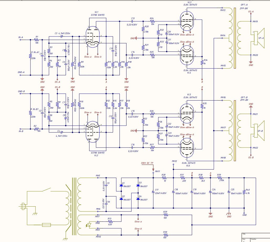

Вот переработанная схемка и собранный на коленке усилитель 2*20вт
исходная
Адаптированная под наши лампы

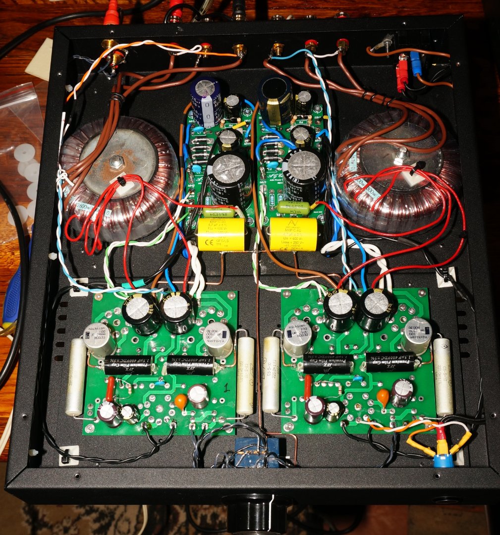

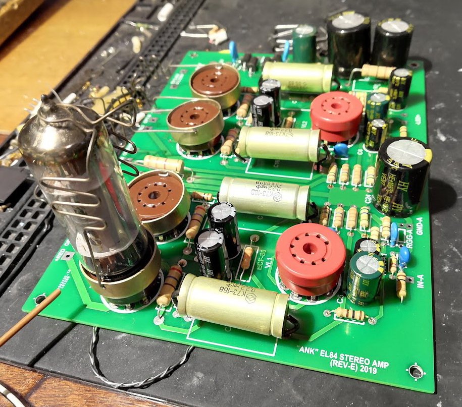

Внешний вид собранного усилителя
IMG_20200406_204321 (1).jpg (179.78 КБ) 11193 просмотра
IMG_20200513_212602 (1).jpg (267.32 КБ) 11193 просмотра

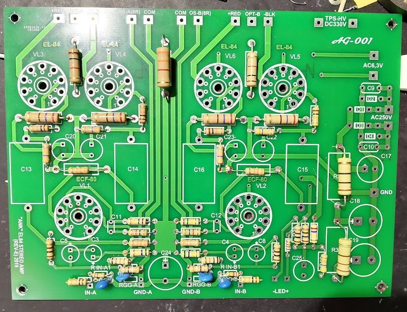

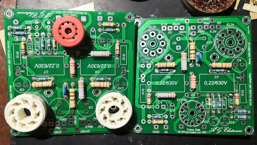

Платы для 1 канала.

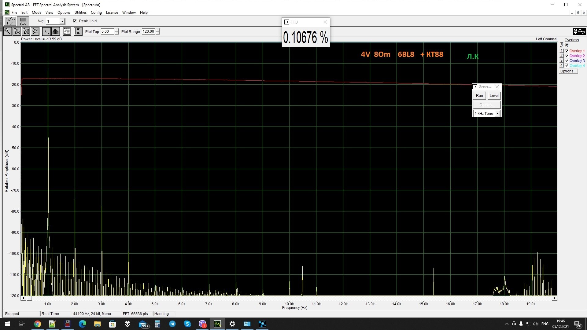

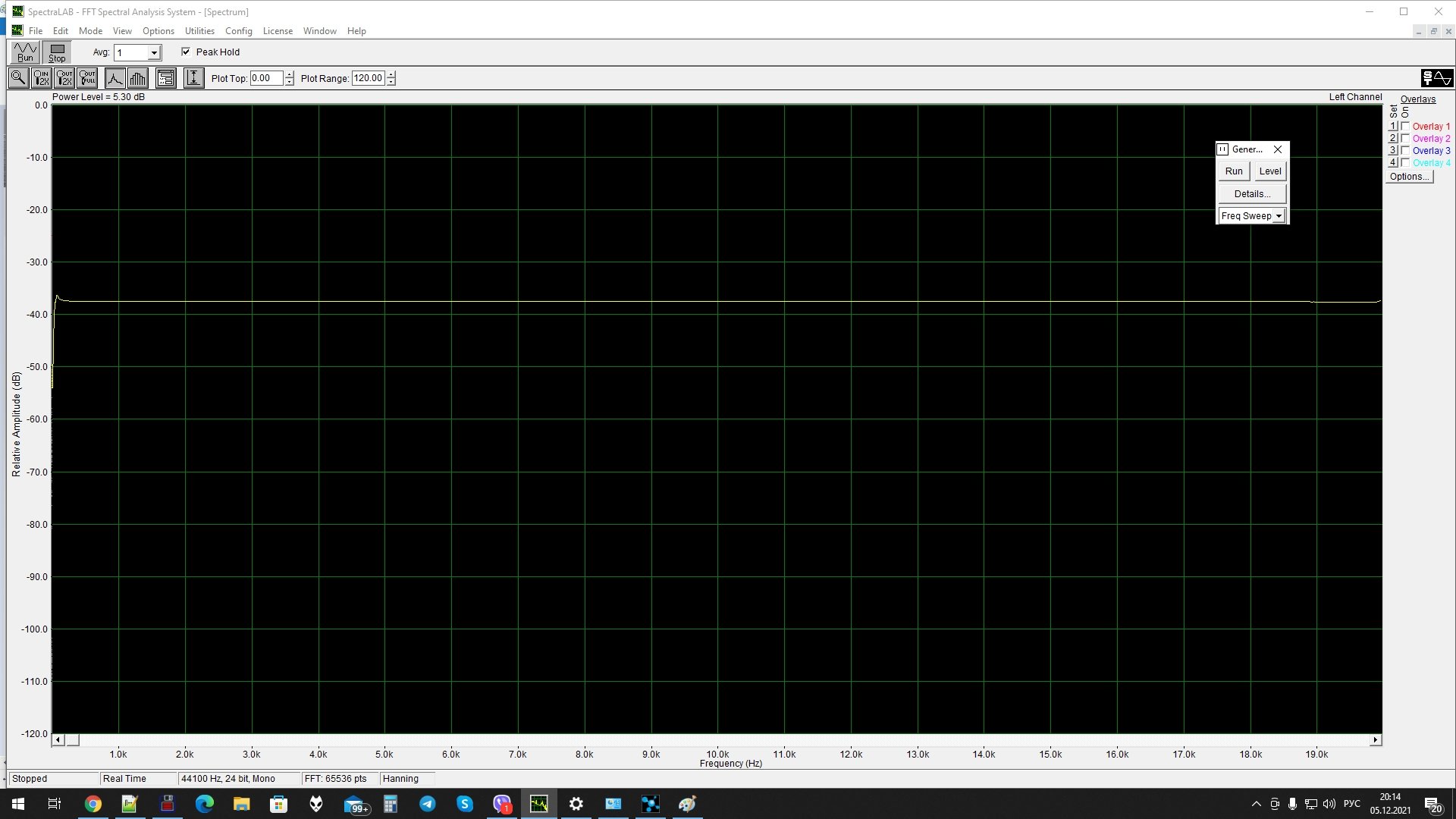

Немного настроил - все руки не доходят нормально настроить и прогнать во всех режимах.
Звукова карта у меня Asus Xonar DGX
макс выход.jpg (324.75 КБ) 11192 просмотра

Сейчас эта лабуда работает по такой схеме, но тоже пойдет под распайку :) Это тестовый стенд
Для прослушки используется тот что выложен в шапке темы.. Ну и Худ тоже на подходе...

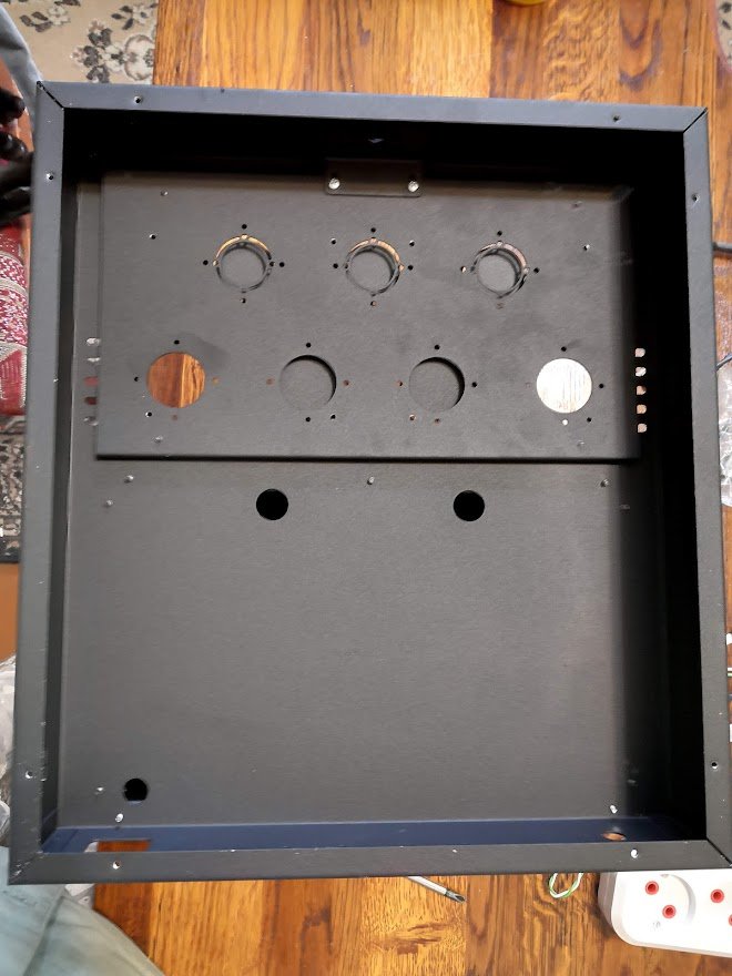

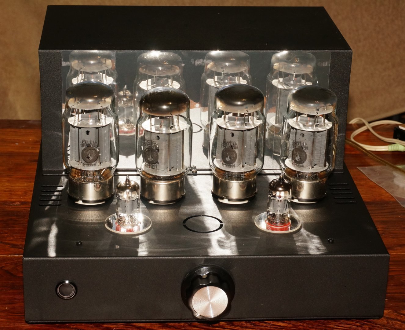

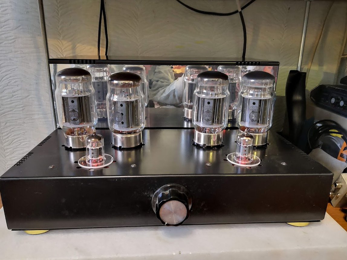

Приехал новый корпус, платки и Лампы
Хочу себе сделать модификацию этого усилителя на КТ-88
Катодные резисторы правда еще не приехали и дроселя :(
Но пока я соберу то что есть
Ну и немного фоток...

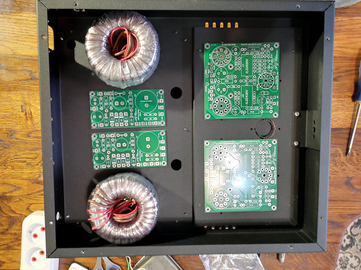

Примерка плат и трансформаторов
Платы немного забил деталями

Ну а лампы пока временно поселил для теста в другой усилитель.
image (56).jpg (75.5 КБ) 9285 просмотров
Звучат неплохо, в особенности низа :)

Облегченная версия этого же усилителя но на EL84 и ECF80
Плата собрана, осталось корпус :( Планирую закрытый сделать.

Усилитель закончен.. Звук хорош.
Как раз удалось испытать в БП дросселя Д28 0.6 Гн 400 мА
Фона нет от БП, места занимает не много
ток для КТ88 выставил 110ма при анодном 365в, собрано по выше приведенной схеме и платах для EL34.
В будущем можно будет заказать новые трансформаторы силовые и поднять напряжение анодное до 430в

PS ну и фото усилителя в немного лучшем качестве

Наконец то таки дошли руки до снятия параметров усилителя на лампах 6BL8 + KT88
Собран по схеме из первого поста темы.. Может в будущем поставлю сюда EL34, а КТ перенесу в другой усилитель (если спаяю)
Вот результаты замеров в спектролабе. Критика приветствуется :)
Правый канал примерно тоже, тут есть ограничение на количество картинок в посте, потому не добавлял
