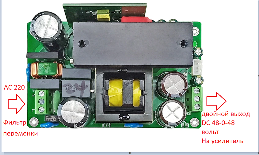

shotia1987
- Сообщения: 13
- Откуда: georgia
- Аудио система: Magnat transpuls 1500 + onkyo Nr616 + PC
ruslan_3d
- Сообщения: 257
- Стаж: 4 года 10 месяцев
- Репутация: 12
- Откуда: Краснодар
- Аудио система: Dune
HD Max Vision 4K
Аv ресивер
Marantz NR-1604
Цап для ушей
XDuo XD05 Basic
уши AKM 371BT

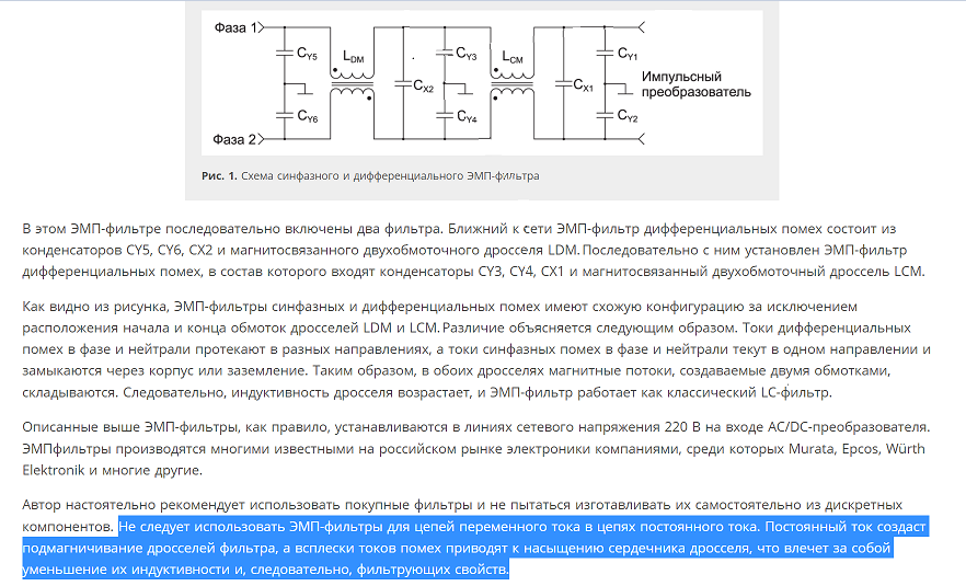

Если я правильно понял пометка желтым,shotia1987 писал(а): 17 ноя 2021, 08:38 https://ibb.co/5kctDYgпоздравлю:) для чево ети плати?
так вроде фильтра переменки, устанавливаются перед блоком питания
Может мне кажется, вроде наоборот стоят после блока питания
Да нет мне не кажется, автор явно перепутал подключения
Фильтр ставится на входе сети, перед блоком питания, а не на выходе с блока питания.
У блока питания на выходе постоянный ток , а фильтр для переменке воткнули на выход блока питания, а надо на вход
Может я путаю, но таких фильтров на постояннку не наблюдал

Не понимаю смысла этого фильтра....EMI фильтр вроде есть встроенный в блоке питания, надо уже тогда было фильтр на конденсаторах для постояннки на выходе блока поставить, перед усилителем..
- Сообщения: 2647
- Репутация: 1450
Этот фильтр и на выходе не повредит. Постоянка или переменка, без разницы. Фильтр давит синфазную и дифференциальную помехуruslan_3d писал(а): 17 ноя 2021, 15:26 Да нет мне не кажется, автор явно перепутал подключения![]()
Может я путаю, но таких фильтров на постояннку не наблюдалВроде обычный EMI фильтр для переменки

Да, возможно вы правы, только я не понимаю для постоянного питания фильтра EMI , фильтр по мне рассчитан на переменку.Justas
Этот фильтр и на выходе не повредит. Постояннка или переменка, без разницы. Фильтр давит синфазную и дифференциальную помеху
Мне думалось лучше его на входе ставить, а на выходе поставить фильтр с конденсаторов...
Просто EMI фильтр есть уже встроенный в блоке .
Возможно я неправ.
https://emc-e.ru/e-mp-fil-try/sglazhiva ... mp-filtry/
- Сообщения: 2647
- Репутация: 1450
Основное назначение фильтра на входе ИИП, подавить помехи лезущие из него в сеть. На выходе, для того же самого, но в нагрузку.
Вот комплектный БП усилителя FX-Audio - FX502S PRO. На выходе C-L-C дальше синфазный дроссель. Китайцы не поставили, экономия
На входе он присутствует.
Чтобы исключить насыщение, применяется специальный феррит (кольца в комповых БП видели?). Ну и естественно, диаметр провода должен соответствовать выходному току. Дроссели применяемые для фильтрации в 220В 50Гц, наврядли соответствуюи этим параметрам.
