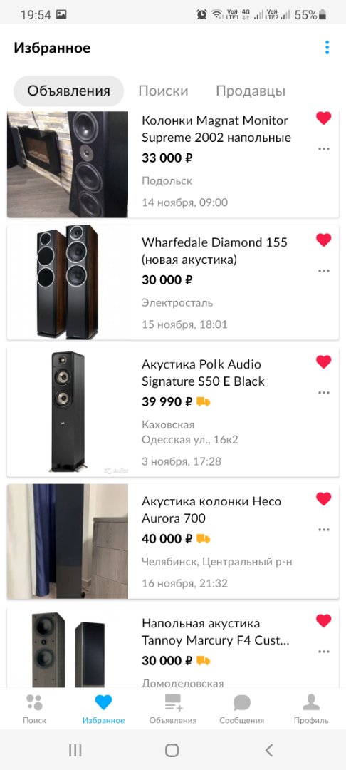

Товарищи, нужен совет.
Планирую сборку напольной акустики с не самым большим бюджетом, примерялся к комплекту Visaton Clou, но посмотрев несколько обзоров на ютубе стал сомневаться. Тем более, что на авито собранный комплект стоит дешевле нового конструктора.
Что лучше, собрать эту акустику, или купить готовую на барахолке, несколько вариантов набросал в скриншоте? Работать будет на самодельном усилителе ICEpower ICE125ASX2

Если есть время, то очень советую собрать самому, поскольку лучше чем сам для себя, никто не сделает.

БУ напольники за 500-600 евро ... Ну такое .. )
Нет, я верю что это можно слушать. И кому-то даже нравится.
Но драйвера настолько убогие как правило в такие изделия ставят... Хотя если громче 80-ти децибел не включать, всё не так уж и плохо )
Приличный звук по моему опыту появляется в фабричных полочниках от 2-х к.у.е., с напольниками всё ещё печальнее к сожалению.
Так что я тоже за самодельные.
Ну и есть ещё третий путь - мониторы студийные и обработка комнаты. Но тут научится замерять желательно. Хотя такой скил при любой схеме полезен.

Достаточно спорное утверждение.Canny писал(а): 21 ноя 2021, 23:13 Если есть время, то очень советую собрать самому, поскольку лучше чем сам для себя, никто не сделает.
Что из этого набора мы можем сделать лучше чем заводское? Только красивый корпус, на свой вкус и цвет. И только при условии что обладаем необходимыми навыками, оборудованием и материалами. Если это есть, то можно попытаться.
А дальше встает вопрос о настройке системы. И тут опять требуется специальное оборудование и навыки. И это есть? И время есть? А в случае неудачи готовы все начать сначала?
В случае приобретения заводской акустики БУ всегда есть шанс ее продать и купить что-то серьезнее. Чего не скажешь про DIY. Даже за полцены комплекта не продадите. Только в подарок.
Да, БУ надо слушать и убедиться что там ничего не раздражает (приборами не удастся послушать). Но в случае с DIY вы обречены на этот процесс бесконечно, будете слушать звуки, а не музыку. Может лучше довериться профессионалам в акустикостроении?
Выбор конечно за Вами. Я только поделился своим взглядом.

При самостоятельной сборке, самое сложное корпус. Не расчёт, а изготовление. Вот тут лучше заказать у профессионалов. Хотя многие и сами не плохо делают. К примеру здешний модератор LinuxManiac, столярка на уровне!vchu писал(а): 25 ноя 2021, 20:16 Достаточно спорное утверждение.
Что из этого набора мы можем сделать лучше чем заводское? Только красивый корпус...
Для расчётов и настройки нужны микрофон, звуковая карта (сгодится даже интегрированная), программы для акустических измерений, симулятор (CAD) и пара элементарных приспособ.
Не удасться. Но сначала, как Вы пишете "профессионалы в акустикостроении" измеряют и моделируют приборами, а потом уже слушают.приборами не удастся послушать
Я Вас умоляю. Откройте любую акустику среднего ценового диапазона. Впечатление, что их не профессионалы в акустикостроении делали, а местный дворник с бодуна. Экономия на всём, дешёвые детали, тонкие проводочки, динамики в большинстве своём noname. В общем то и у верхнего эшелона бывает не всё гладко.Но в случае с DIY вы обречены на этот процесс бесконечно, будете слушать звуки, а не музыку. Может лучше довериться профессионалам в акустикостроении?

Конечно, любой производитель старается уменьшить свои расходы. Это нормально, кстати и для покупателя тоже.Justas* писал(а): 25 ноя 2021, 23:58 Экономия на всём, дешёвые детали, тонкие проводочки, динамики в большинстве своём noname. В общем то и у верхнего эшелона бывает не всё гладко.
Но нельзя гарантировать что применив толстые проводочки, брендовые динамики и др дорогие компоненты вы получите хороший звук.
Без настройки получите набор дорогих компонентов с посредственным звучанием.
Поэтому не понимаю как можно браться за постройку акустики без приборов и навыков. Это же LEGO!
Особенно не стоит это делать ради экономии.

Нас приучили к таким "нормальным" экономическим вывертам, когда стоимость комплектующих составляет 10-20% от стоимости изделия. Как Вы думаете, почему такой интерес к китайской продукции?vchu писал(а): 26 ноя 2021, 17:24 Конечно, любой производитель старается уменьшить свои расходы. Это нормально, кстати и для покупателя тоже.
Обычно бывает так. Начитавшись хвалебных отзывов, покупается красивая с вида АС. Через какое то время приходит осознание, что что-то не так. Лезешь внутрь, и видишь в кроссовере нонеймовские электролиты, цементные резисторы, катушки на непонятно каком железе, тонкие провода на басовик. Вместо некоторых деталей, вообще установлены перемычки. Поневоле чувствуешь себя базарным лохом. Может быть наоборот, качественные детали, но их всего 2-3. Типа ноу хау, инженеры разработчики так видят. Уровень разработки становится виден после соответствующих измерений. Не только общей АЧХ и импеданса.
Иногда за постройку акустики берутся не из за экономии. А после осознания, что за вменяемые деньги ничего хорошо звучащего не купить.Но нельзя гарантировать что применив толстые проводочки, брендовые динамики и др дорогие компоненты вы получите хороший звук.
Минимальный перечень приборов необходимый для измерений и настройки, я описал. Навыки, дело наживное.

Вот здесь согласен на все 100%. Неудовлетворенность заводским изготовлением + наличие оборудование и свободного времени должны быть триггером для покупки комплекта для самостоятельной сборки.Justas* писал(а): 26 ноя 2021, 20:40 Иногда за постройку акустики берутся не из за экономии. А после осознания, что за вменяемые деньги ничего хорошо звучащего не купить.
Но коллега хочет сэкономить при покупке, при этом не очень осознавая что он покупает билет в длинное и дорогое путешествие. Это путешествие может закончится полным разочарованием, но скорее всего будет интересно и уж точно познавательно.
Я около года возился с похожим проектом. Потом поехал в другой город в салон на прослушку и сразу купил заводские. Потому что самые плохие из тех что я слушал оказались лучше чем те из моего проекта. Но это мой опыт.
Re: DIY Китовая акустика. Варианты. Впечатления. Выбор. Делимся опытом.
А что собирали и что купили?vchu писал(а): 27 ноя 2021, 18:19 Я около года возился с похожим проектом. Потом поехал в другой город в салон на прослушку и сразу купил заводские. Потому что самые плохие из тех что я слушал оказались лучше чем те из моего проекта. Но это мой опыт.
Вообще, есть лайфхак как экономить - shoot for the stars) Правда за экономию заплатить прийдется больше) Т.К. если хочется просто хобби, то можно собирать любые проекты, тратить время с плохими компонентами и так далее. А если хочется дешевле чем в магазине, то смысла, заморачиваться с бюджетными проектами, не много. Вообще, сделать дешевле, чем массовый бюджетный продукт в 1м экземпляре сложно. Соответственно, нужно бороться с штучными и менее массовыми изделиями. В таком случае ситуация типа строил строил и купил готовая менее вероятна), т.к. готовое стоит ощутимых денег, для большинства.
В общем, никаких двухполосок 6+1, динамиков со штампованными корзинами и тп.
P.S. Если надо недорого слушать музыку и не заморачиваться, то студийные мониторы решают...

В акустических системах звучат драйверы! На те дины, которые ставят производители в бюджетные АС без слез не взглянешь. С ними как не настраивай, все равно получишь "бубняшки". Поэтому для DIY надо изначально искать качественный фирменный сет динамиков(берите топовые или хотя бы предтоповые дины известных фирм Scan-speak, Seas, Vifa, Peerless, Morel, SB Acoustics и т.п. не промахнетесь). Хорошие драйверы, как правило, с достаточно ровной АЧХ в рабочем диапазоне частот и сшивать между собой одно удовольствие. Даже если не охота вникать в теорию и учиться пользоваться CAD, можно купить готовые кроссоверы на любой кошелек.
Самое сложное корпус, здесь если нет столярных навыков и инструментов, лучше купить.
Такие АС будут звучать несравнимо лучше сопоставимой по цене фабричной акустики.
