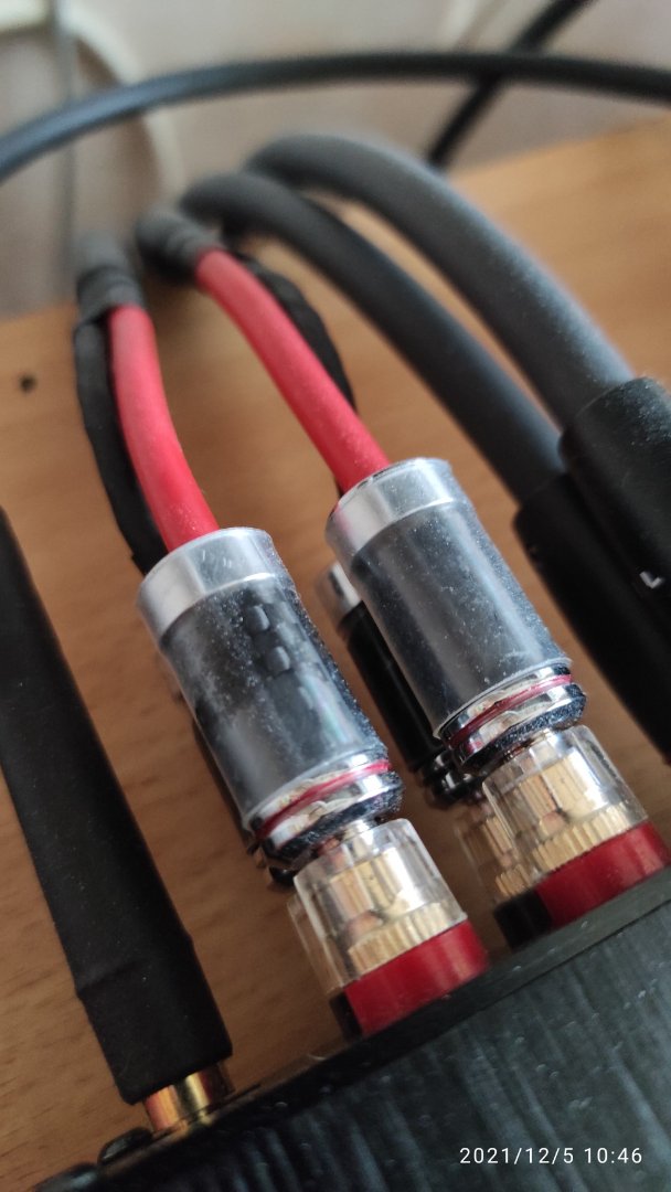

Дело в том что есть не одна причина беспокойства, во первых бананы снаружи токопроводящие, во вторых из-за конфигурации комнаты одну из колонок нужно переподключать в другое место когда хочется посмотреть проектор, ну и ребенок любит всякие такие вещи поизучать
Можно конечно все бананы в термоусадку, но это вообще хреново выглядит, да и на второй линии может замкнуть при переносе колонки

У меня и RCA и вых.бананы тоже приличные и открыто металлические. И плата голая стоит на боку на столе, и тоже шнуры бывают тудэма-сюдэма приходится двигать. Ну сработала разок защита от коротыша на выходе, пересбросил питание и о5 усь работает. Странно, что у вас потух и горит только эррором. Ну там на на чипе супервайзера, не только защита от короткого. Там же несколько типов защит в нём заложено. Надо шерстить иные варианты в поисках причины. Может просто сам чип накрылся уже, или уся, или супервайзера. Такое тоже нельзя исключить.

А я отсюда позаимствовал, получилось красиво, лопатки не подошли, они огромные!
Спасибо. Но у меня все равно бананы Nakamichi, и аж 12 штук менять не хочется, да и еще к ним 12 вилок чтобы кожухи снять...

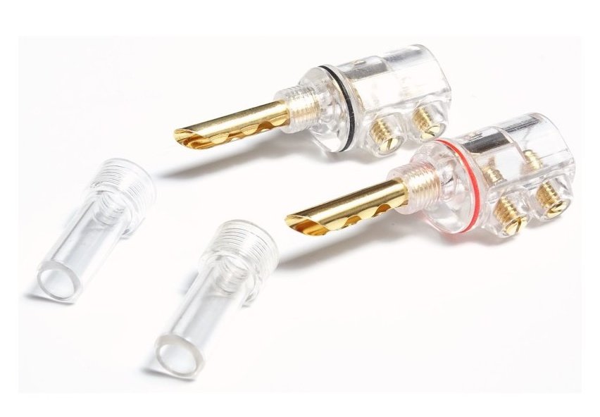

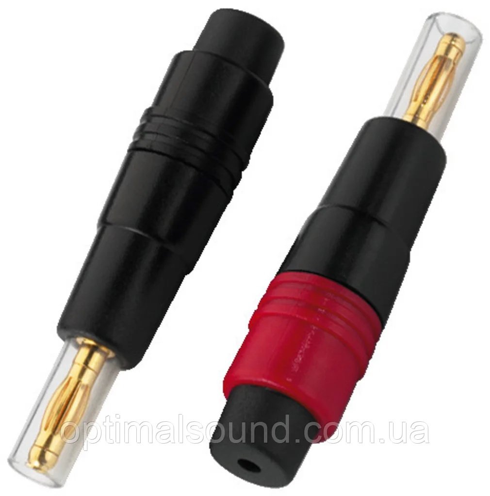

Для "шаловливых ручек" есть такие бананы

А есть еще и прозрачная термоусадка, и выглядит это все не так хреново)Jokias писал(а): 03 дек 2021, 20:05 ... Можно конечно все бананы в термоусадку, но это вообще хреново выглядит...
