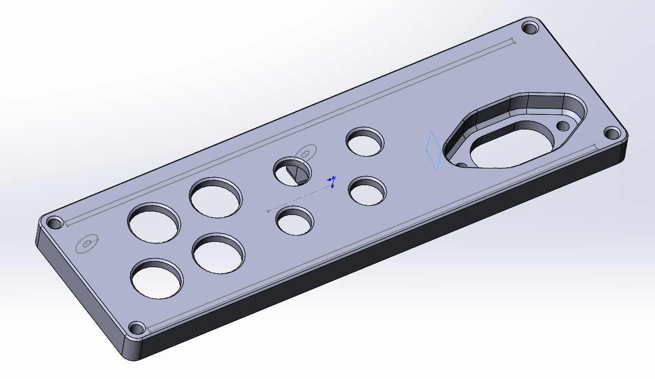

Процесс пошел :D
Решил поставить эти гнезда отдельные 2 пары https://aliexpress.ru/item/32891991371.html?
Сейчас накладку спроектирую и напечатаю с пластика

Всем привет.. Долго меня не было, усилок разобрал, а время собрать совсем не было.
Две недели весь в работе, время совсем не было.
Также пришлось сделать заднею накладку немного удлиненную и гнезда чуть под углом, иначе все контакты попадали на плату.
Но сегодня как то собрал.
Тут больше фото.
https://yadi.sk/d/iZNs4v1JmYXUeg
На диод поставил 1.5 кОм резистор, но все равно сильно светит, надо побольше сопротивление поставить
Есть один недостаток, питание всегда поступает на платку, надо ставить отдельный ключ от включения..
Собрал пока так, взял постояннку перед стабилизатором, там 14 вольт и пустил на плату, там стоит 5 вольт стабилизатор.
Потом будет время переделаю чтобы питания подавалось при включение..
Вывел кнопку переключения и светодиод на переднею панель.
