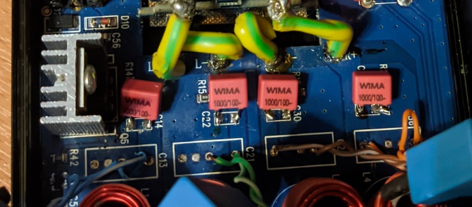

Dysindich писал(а): 01 дек 2021, 00:33

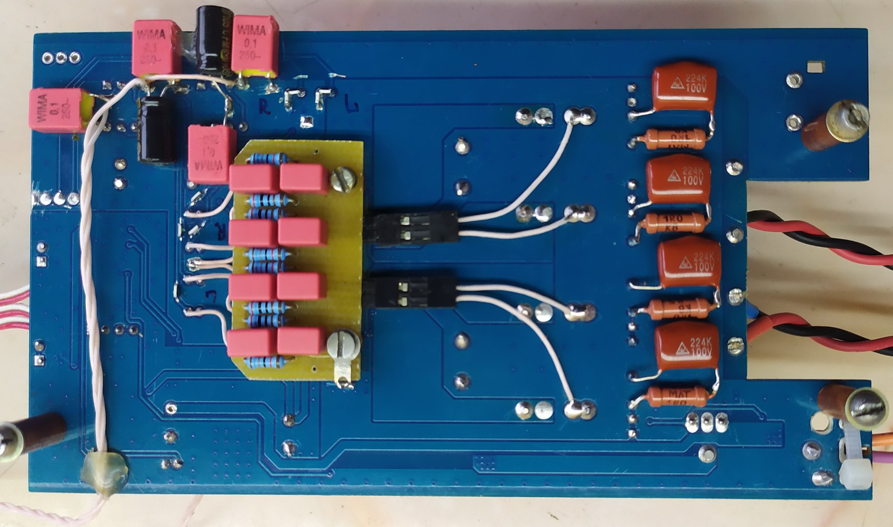

Думаю, что если , данную керамику заменить на ВЧ полипропилен (даже не знаю, на какой - хотя бы на ВИМу ФКП-2)
Я правильно припаялся?) За качество прошу не ругать)
Стаж: 5 лет
Правильно, вполне. Но Вы не всю керамику заменили :-(

Suvorov24 писал(а): 09 дек 2021, 16:47 Я правильно припаялся?) За качество прошу не ругать)
Выводы конденсаторов 1мкФ, должны быть минимальной длины. Это общее правило для блокировочных конденсаторов, в том числе и фильтрующих питание. Дорожки соединяющие ёмкости с элементом фильтрации, тоже должны быть как можно короче.
Индуктивность недлинных с виду проводников, является преградой для ВЧ импульсов (помех).
Неспроста в параллель к 1 мкФ поставили керамику 1 нФ. Кстати, плёнка здесь особо и ненужна. NP0 на 1 нФ, не дефицитны.
А вот замена односантиметровых проводов к терминалам, ничего не даст :D

Dysindich писал(а): 09 дек 2021, 17:14 Правильно, вполне. Но Вы не всю керамику заменили :-(
( Wima, какого типа у Вас?)
Я как человек далёкий от радиоэлектроники, вообще боюсь дома паять smd компоненты 😁
Там mkp2 1000pf/100v
Ещё похвастаюсь новыми баночками, .. днём сточу болгаркой салазки на крышке и она закроется)
По сути заменил все, кроме С46.

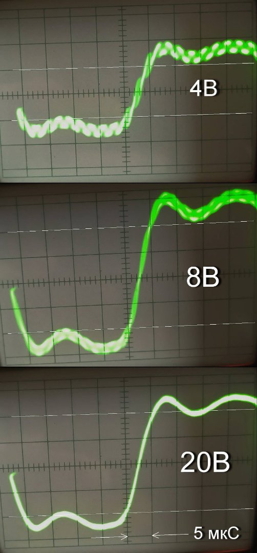

Меандр на 20 кГц
Для сравнения 1 кГц
download/file.php?id=3016&mode=view
И АЧХ

Сообщения: 2395
Репутация: 1313
Резонанс контура 55 кГц. Лучше всего будет при 5 Омах. Получится оптимальная добротность 0,71 и уйдёт спад -1 дБ на 20 кГц.
Добротность с 6-ю и тем более 8-ю Омами, выше 0.71, поэтому на фронтах и спадах наблюдается «звон». Так что лучше 4 Ома и -1 дБ на 20 кГц.
Буду подбирать индуктивность под свою акустику. По прикидкам должно быть 1 мкФ и 7 мкГн.
Меандр 20 кГц, с разным выходным напряжением:
Скорость нарастания вычисляется с максимальным выходным напряжением.
20В меандра близко к максимальному. Значит где-то 4В/мкС.

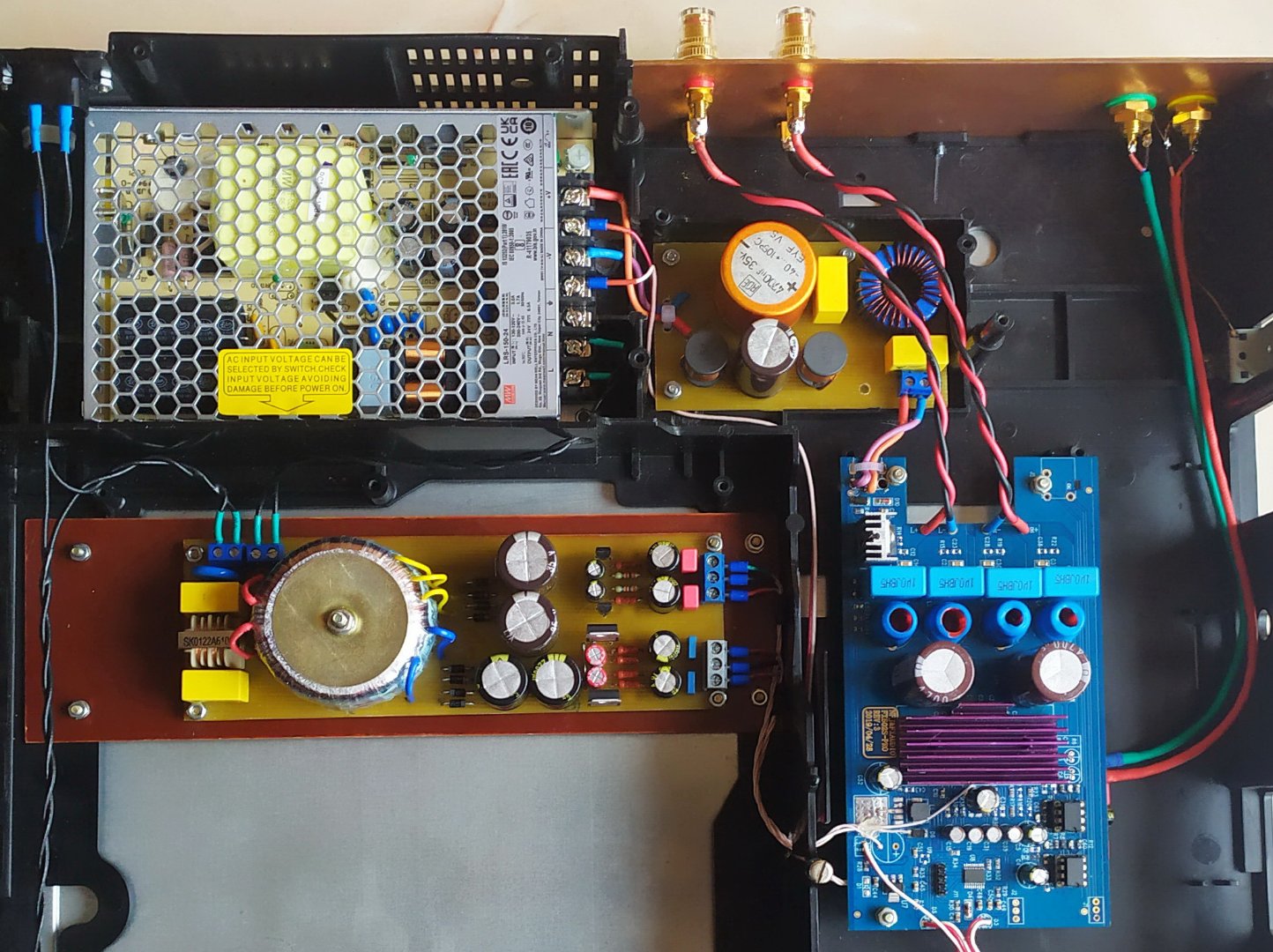

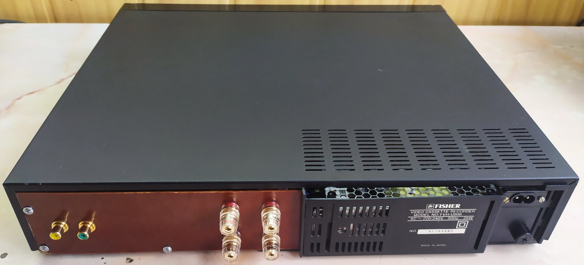

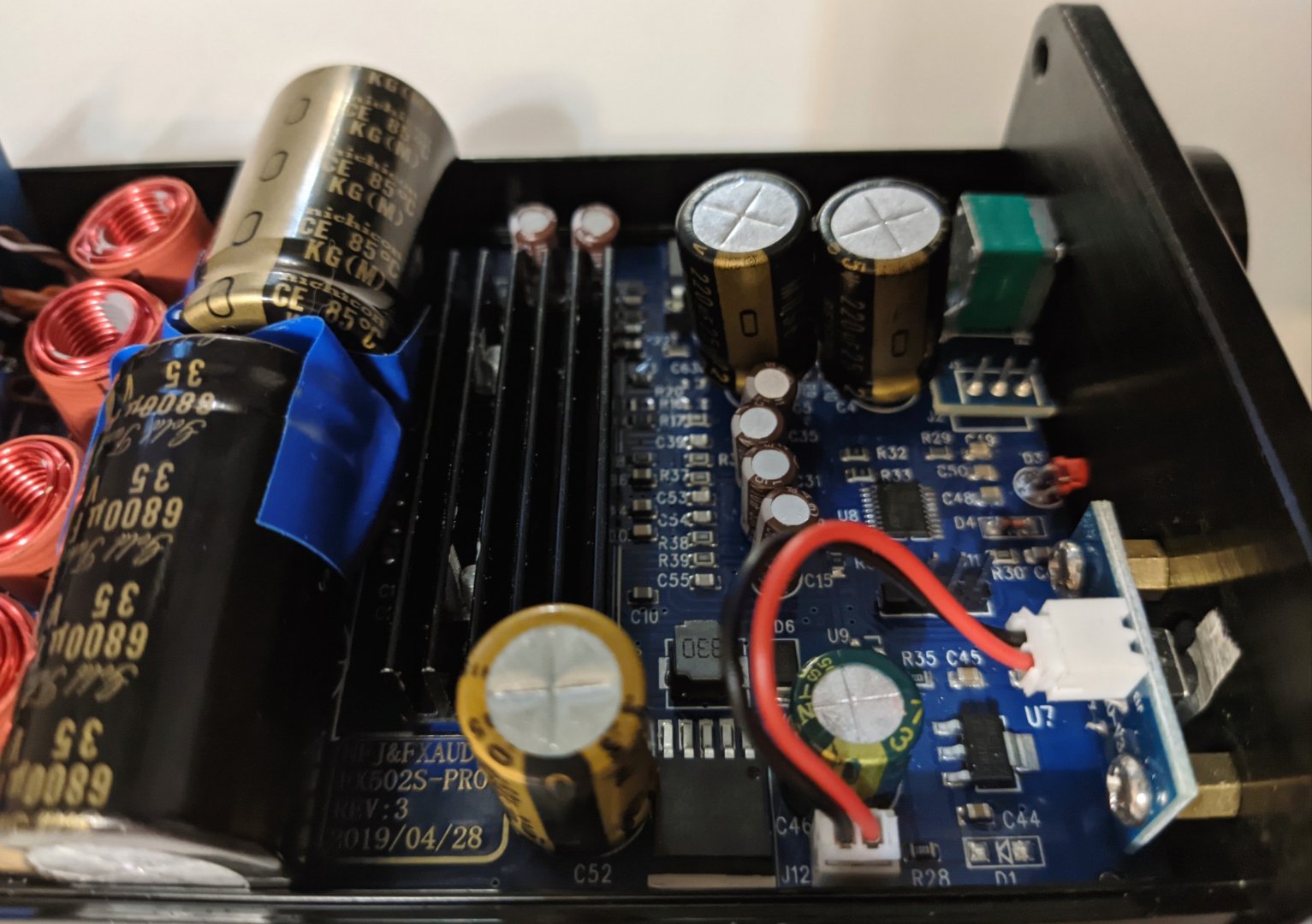

Плата, вернее то что от неё осталось, переехала в новый-старый корпус. В расход пошёл видеомагнитофон Фишер. Таких халявных корпусов, по гаражам и кладовкам, ещё на десятилетия хватит.
Плюсы.
Мой любимый размерчик 430мм, гармонично сочетается в стойке с другой аппаратурой. С размером деталей можно не заморачиваться. Кнопки и светодиоды индикации присутствуют. Добавил только сетевой разъём с предохранителем, выключатель и терминалы входа выхода.
Минус один.
Смотрится слегка по колхозному. А посему, есть три варианта действий на будущее.
1.Купить фирменный корпус.
2.Изготовить переднюю панель и покрасить в чёрный цвет порошковой краской, в тон крышки. Дизайн минималистский, выключатель, кнопка и два светодиода.
3.Оставить как есть.
Но внутренний голос шепчет, что будет третий вариант.

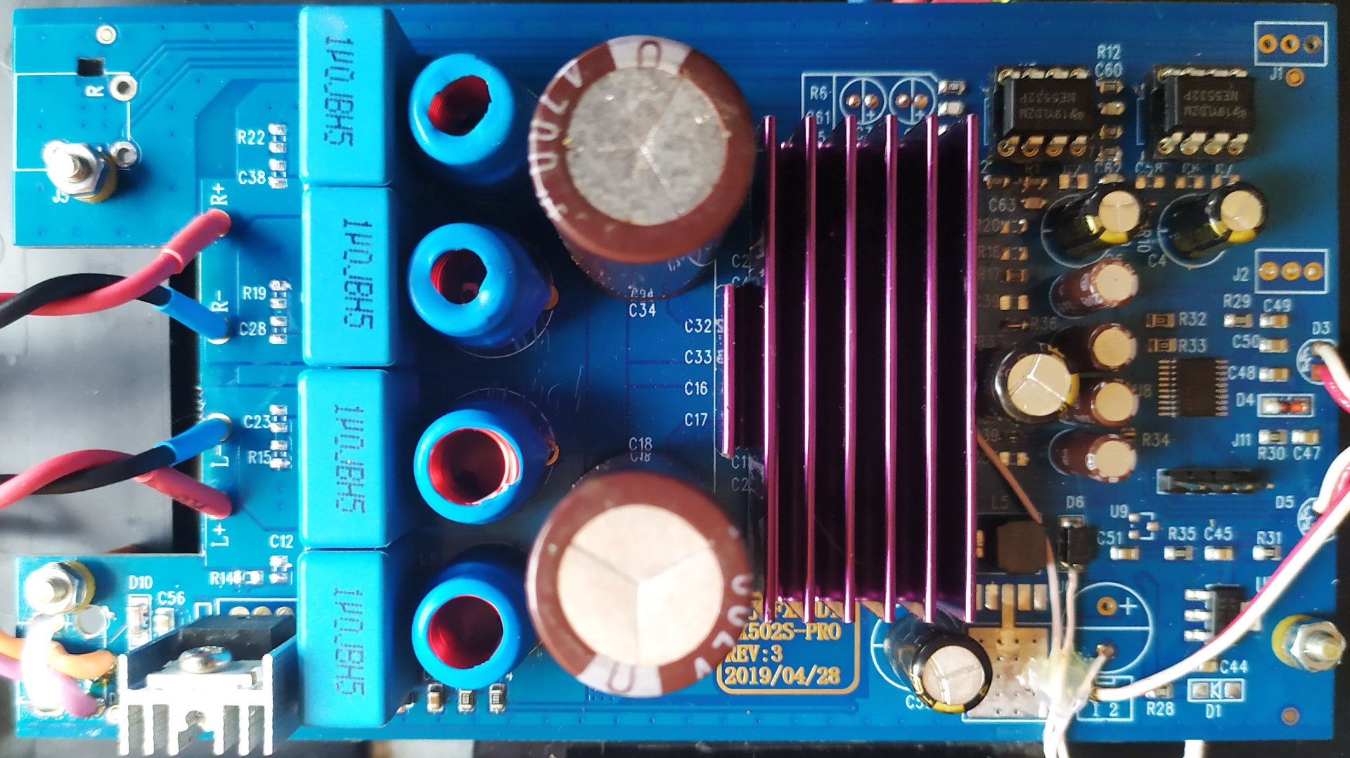

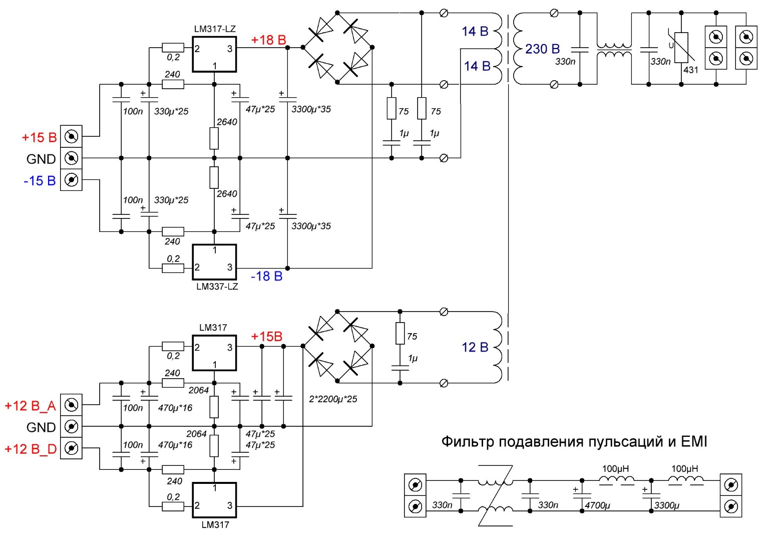

Были задействованы ранее предложенные рекомендации. Замена силового ключа, замена конденсаторов на более качественные, дополнительный фильтр к ИИП. Увеличение ёмкости до 470 мкФ на AVDD.
Конденсаторы: банки - KZN United Chemi-Con, переходные - Silmic II, фильтрующие - Panasonic FM, в выходном фильтре - RIFA F426B.
Фильтр подавления пульсаций, двухзвенный LC + фильтр EMI.
Теперь то, что от меня.
Питание ОУ двухполярное +/- 15 В, стабилизированным линейным БП.
Это позволило избавиться от входных электролитов. Переходные включены в дополнительную цепь ООС (PFFB), что должно снизить их влияние на звук.
Раз появился силовой трансформатор, почему бы не запитать от него низковольтные цепи чипа? Поставил раздельные стабилизаторы +12 В на VDD и GVDD. При этом становится ненужным преобразователь DC-DC, работающий на 150 кГц (в общем то ещё один источник помех) и стабилизатор LM317. На входе ТС, так же установлен фильтр EMI.
Было предложение:
Carwizard писал(а): 25 ноя 2021, 23:26 Чот какой-то недопил вышел, бензопилой-то. Надо было всё сдуть с платы, вместе с лужением, дабы с нуля пересобрать на серьёзной комплектухе! Раз уж извращаться, то по взрослому, причём по самой тяжелой программе! В хобби не ищут лёгких путей.
Это крайняя степень извращения, я до неё ещё не дорос. Пока сдул уже ненужное:
Регулятор громкости
Разъём питания
DC-DC преобразователь U6,C46
Стабилизатор U10,R40,R41
Делители напряжения R3,R4,R9,R10,C1,C59,C6,C58
Входные конденсаторы C3,C8
ФНЧ R37,C53;R36,C39;R38,C54;R39,C55

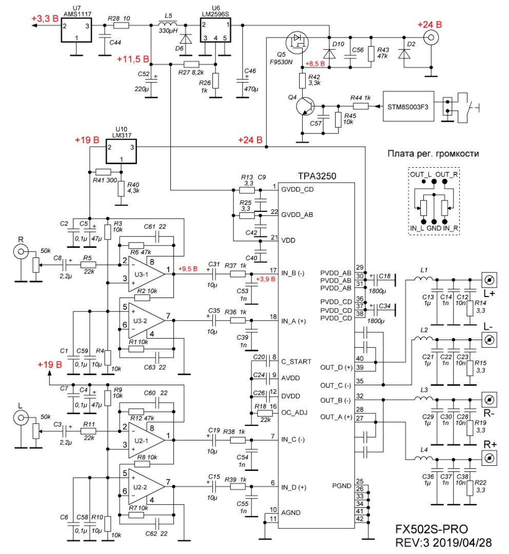

Блокировочная керамика ОУ C2,C6 заменена на полипропилен. Чтобы завести минус на ОУ, пришлось отпаять панельки и обрезать 4-е ножки от массы. На минус тоже поставлены MKP.
Согласно PDF на PFFB, ОУ работают в режиме повторителя (все резисторы 10 кОм). Конденсаторы в ООС - 22 пФ, заменены на 330 пФ.
Цепи Цобеля C12,R14;C23,R15,C28,R19C38,R22 (SMD 10 нФ+3,3 Ом), заменены на трухол 0,22 мкФ+1 Ом.
Дополнительные резисторы ООС - 2,7 кОм, пришлось впаивать боком, в разрез дорожек.
Подумав, поставил на вход усилителя ФНЧ, 910 Ом+1 нФ. На 20-ти килогерцовый меандр он практически не влияет (частота среза 175 кГц), а вот попавший мусор не пропустит, или значительно ослабит.
Для лучшего согласования с 4-х омной нагрузкой, индуктивность катушек уменьшил с 10 до 7 мкГн. Резонанс контура повысился с 50 до 60 кГц.
Установил отключаемый PFFB. Наверное, было бы лучше сделать на качественных SMD компонентах. Плата размером с ноготь, меньше помех ловит.

Заманчивая штука! Почему китайцы не сделали?
Из недостатков, немного меньшая предельная выходная мощность и снижение Кус на 7,25 дБ.

Схема. Синим - изменённые компоненты, красным - вновь установленные
БП
Оригинальная схема. К предыдущей добавил номиналы керамики
