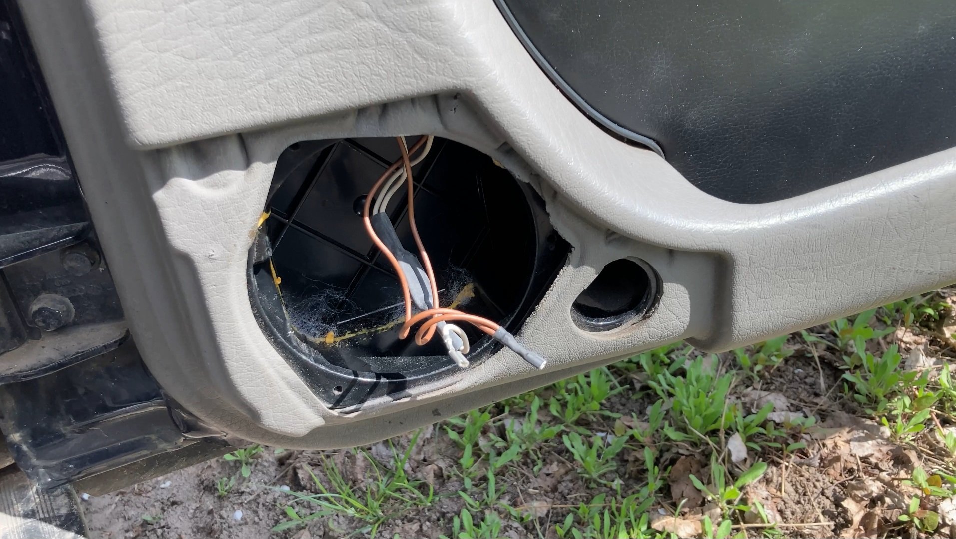

Сегодня добрался до своих динамиков Focal RSE-130, которые еще зимой купил в машину. Когда я их покупал то был уверен, что по любому их впихну в передние двери, поэтому особо не беспокоился.
Подвесы старых динамиков со временем превратились в труху, только тронешь пальцем сразу рассыпается.
Размер новых динамиков 13 см, а старых нестандартные 11.5 см, на вид ненамного больше.
Но простым способом запихнуть новый Focal RSE-130 не получилось, пришлось разбирать дверь и смотреть, что там немцы намутили
В общем там внутри двери целый мудрёный трубопровод для звука, все оказалось сложнее, чем я думал, снял его с двери полностью и пытаюсь вставить туда новый динамик.
Несколько часов бегал вокруг да около, никак не получается, облом, не влезет ни каким способом даже пилить некуда, придётся покупать динамики меньше размером (10см) и делать переходник. В двери совершенно не оказалось места под новый динамик, кроме штатного, в который он ну никак не влезет. Прийдется Focal RSE-130 ставить на заднюю полку.

А если выкинуть "трубу" и поставить динамик без неё? Там место есть, влезет.
Re: Автоакустика в мою машину(Audi A6 C4)
Не вариант, там очень пыльно, динамик быстро закидает грязью, ну и система эта для звука сделана, не хотелось ее выбрасывать. Есть еще вариант отремонтировать динамики, но никто не берется из-за нестандартного размера, нет такого подвеса.

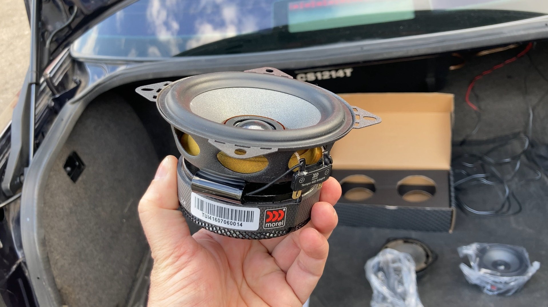

Купил сегодня динамики в переднюю дверь Morel TEMPO Ultra Integra 402. Хотел взять фирмы Focal, но не нашел подходяшего размера. Динамики встают в дверь практически идеально, примерял все норм, на днях поставлю и послушаю. Фирма Morel хорошая, думаю будут играть отлично.
Характеристики:
Типоразмер 4" (10 см)
Тип Коаксиальная
Количество полос 2
Пиковая мощность 140 Вт
Номинальная мощность, Вт 60
Частотная характеристика 80 - 22 000 Гц Гц
Чувствительность 85 дБ дБ
Монтажная глубина НЧ-динамика 57 мм мм
Сегодня поставил динамики в машину, играют отлично, единственное, у них чувствительность меньше, чем была у старых, поэтому громкость нужно выкручивать немного больше. В дальнейшем я планирую использовать усилитель.
