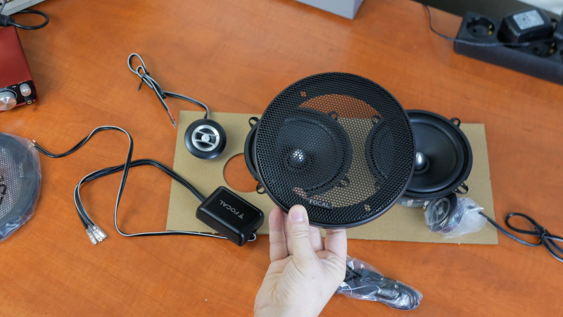

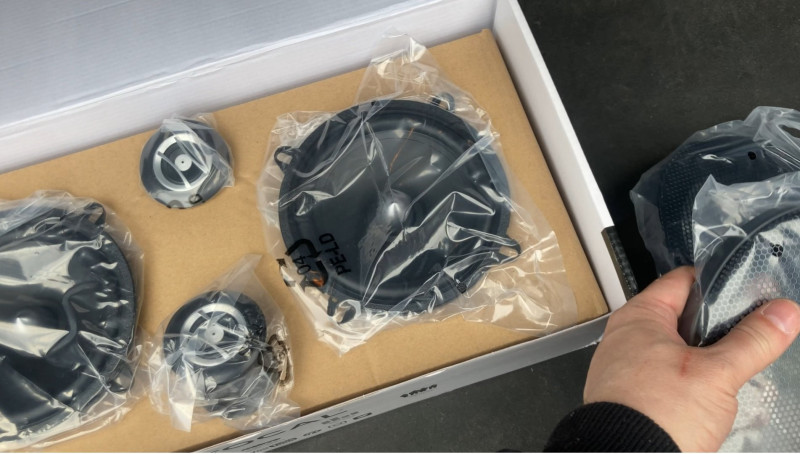

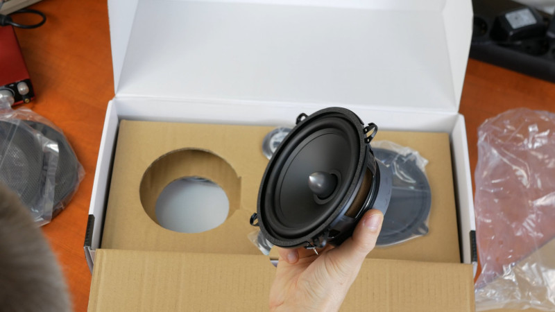

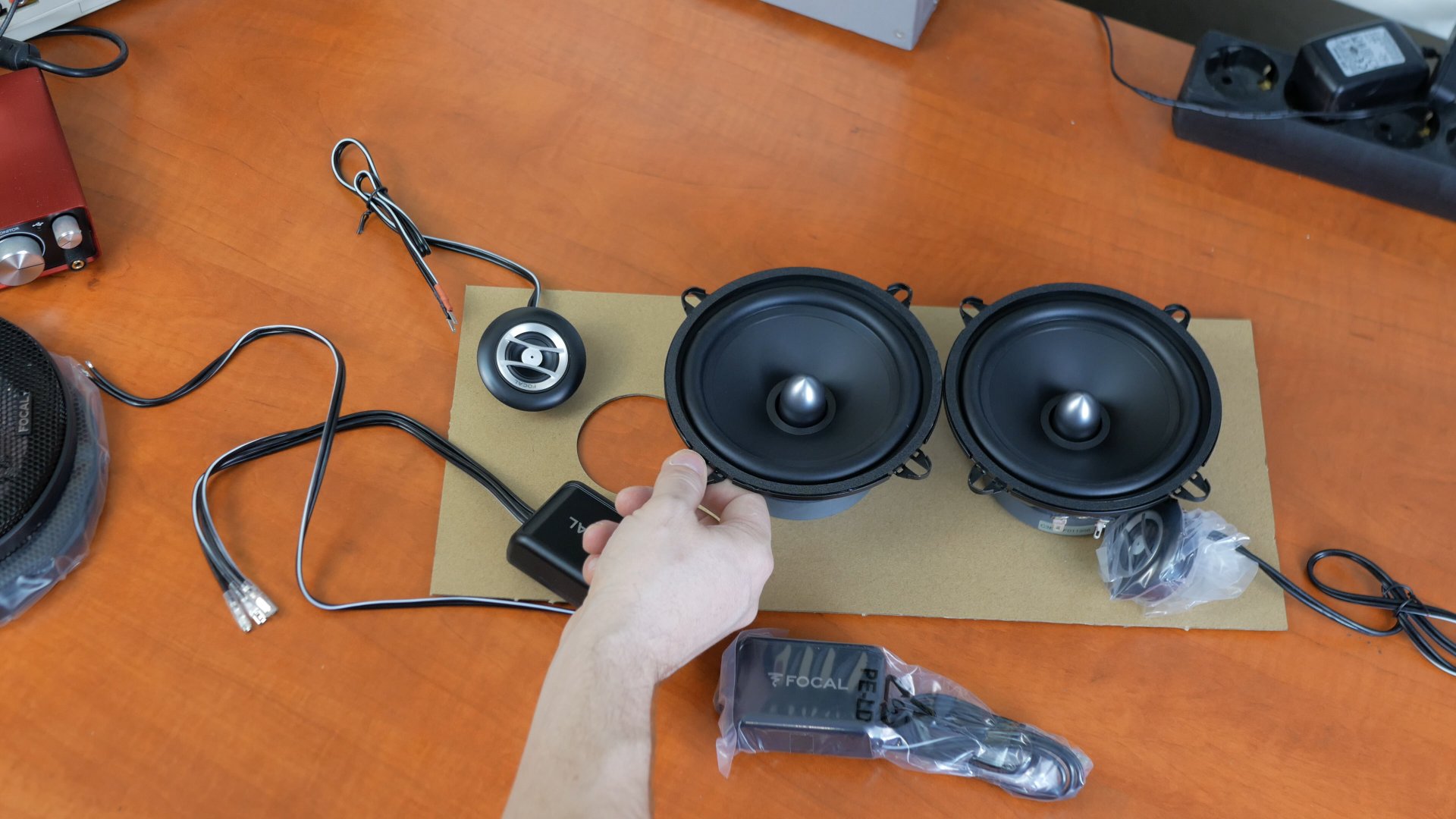

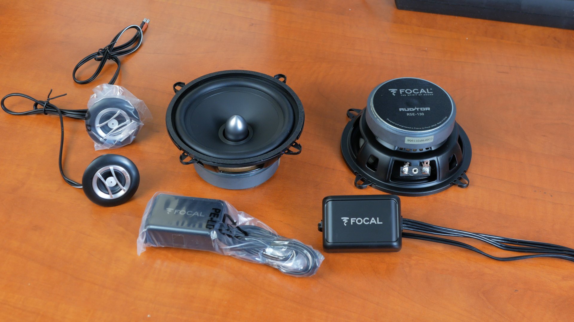

Постепенно добираюсь до своего авто, купил вместо штатных передних динамиков - Focal RSE-130, покупал размером 13 см, что бы влезли без напильника. В своей системе буду использовать усилитель D класса Юрия.
Магнитолу, наверно, оставлю ту же (Audi Gamma), но еще немного доработаю.
Характеристики:
Типоразмер 5" (13 см)
Тип Компонентная
Количество полос 2
Пиковая мощность 100 Вт
Номинальная мощность, Вт 50
Частотная характеристика 65 - 21000 Гц
Сопротивление, Ом 4
Чувствительность 90 дБ
Диаметр НЧ-динамика 117 мм
Монтажная глубина НЧ-динамика 55.5 мм
Диаметр ВЧ-динамика 25 мм
Дополнительные характеристики
Размер: 117 x 117 x 55.5 мм
Вес: 700 г

Отличные динамики, чувствительные, должны встать как родные. Хотя я бы все таки взял побольше диаметром
Касательно динамиков сзади, я думаю решение правильное, поскольку у тя ж система не 5.1 а стерео.

Размер в дверцы довольно таки оптимальный 5", для большего не хватит кубатуры, да и этой маловато но саб спасёт нас
Так -же вблизи хорошо бы поменьше дины. В общем если оригинал то поздравляю, но бывают и подделки нормальные). Кроссовер перебрал?
Оригинал)

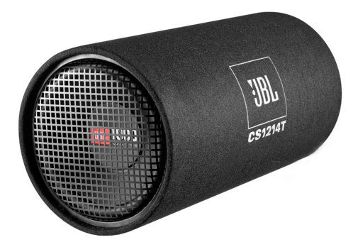

У меня в машине стоит JBL CS1214T

Re: Автоакустика в мою машину(Audi A6 C4)
И этот в компактный закрытый ящик на 20 литров приспособить можно - и АЧХ станет ровнее без горба на 40-45 Гц, и места гораздо меньше занимать будет. Сотрясать машину, правда, перестанет.

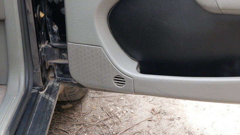

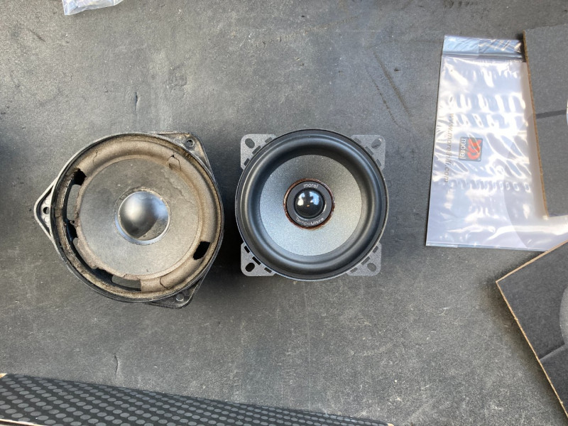

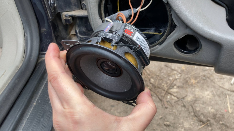

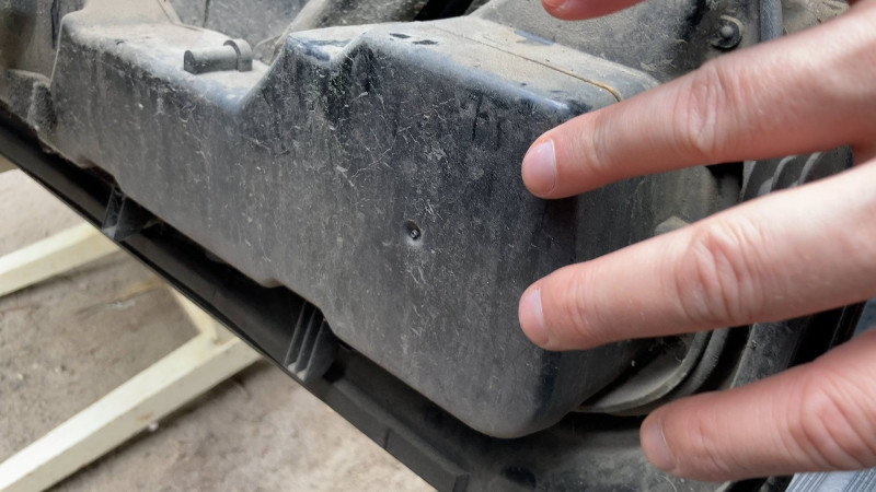

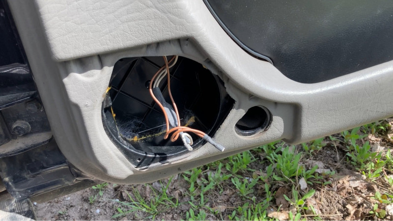

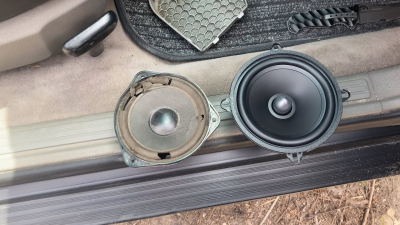

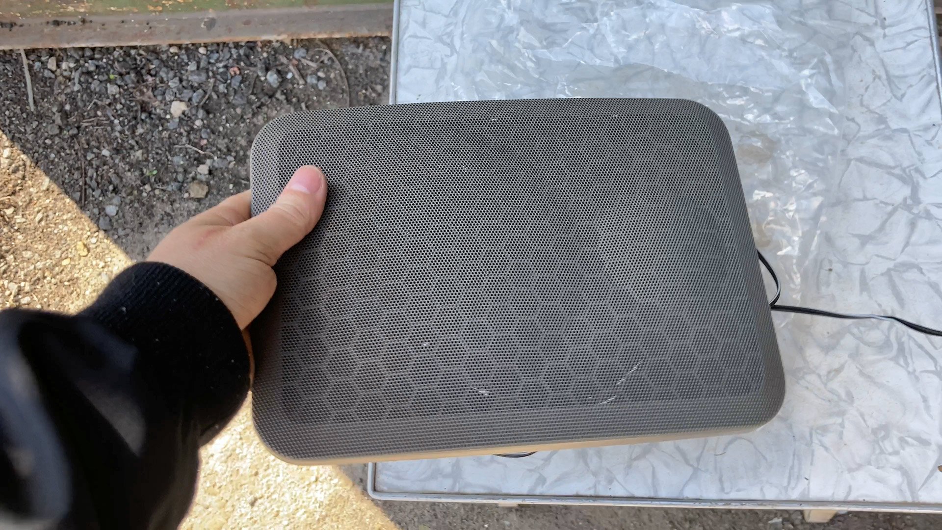

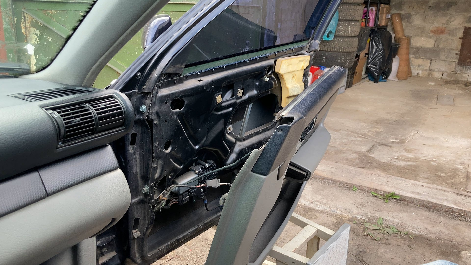

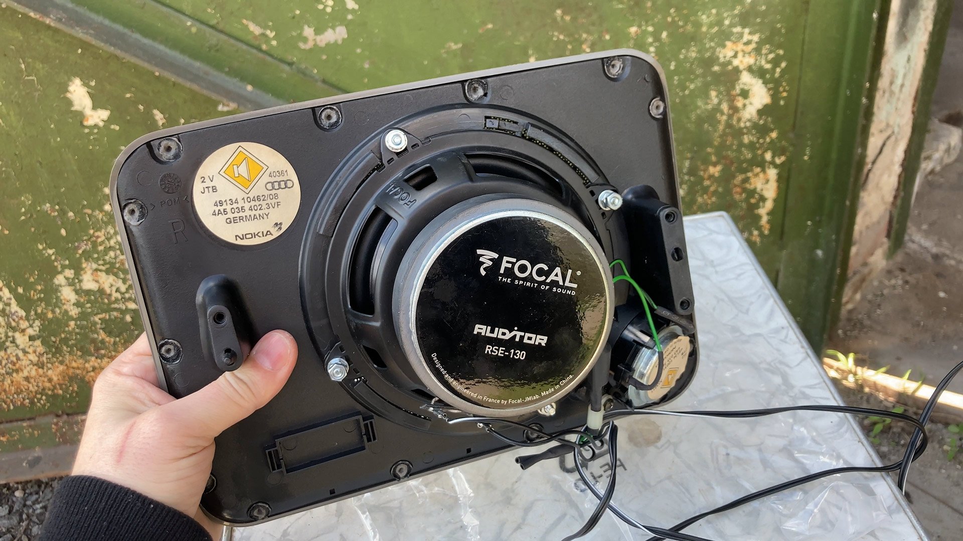

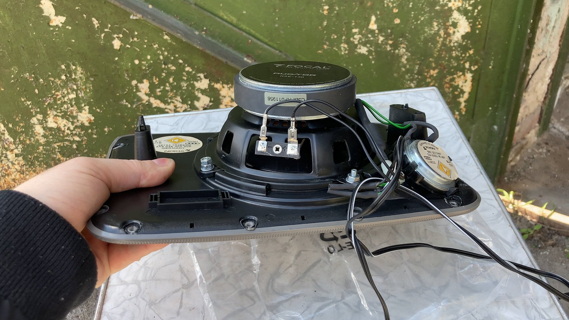

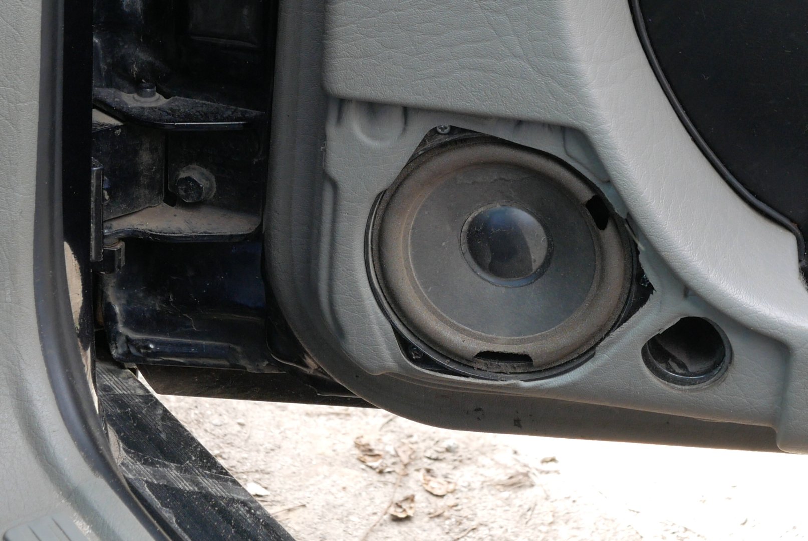

Сегодня добрался до своих динамиков Focal RSE-130, которые еще зимой купил в машину. Когда я их покупал то был уверен, что по любому их впихну в передние двери, поэтому особо не беспокоился.
Подвесы старых динамиков со временем превратились в труху, только тронешь пальцем сразу рассыпается.
Размер новых динамиков 13 см, а старых нестандартные 11.5 см, на вид ненамного больше.

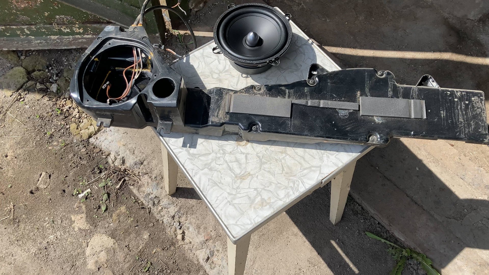

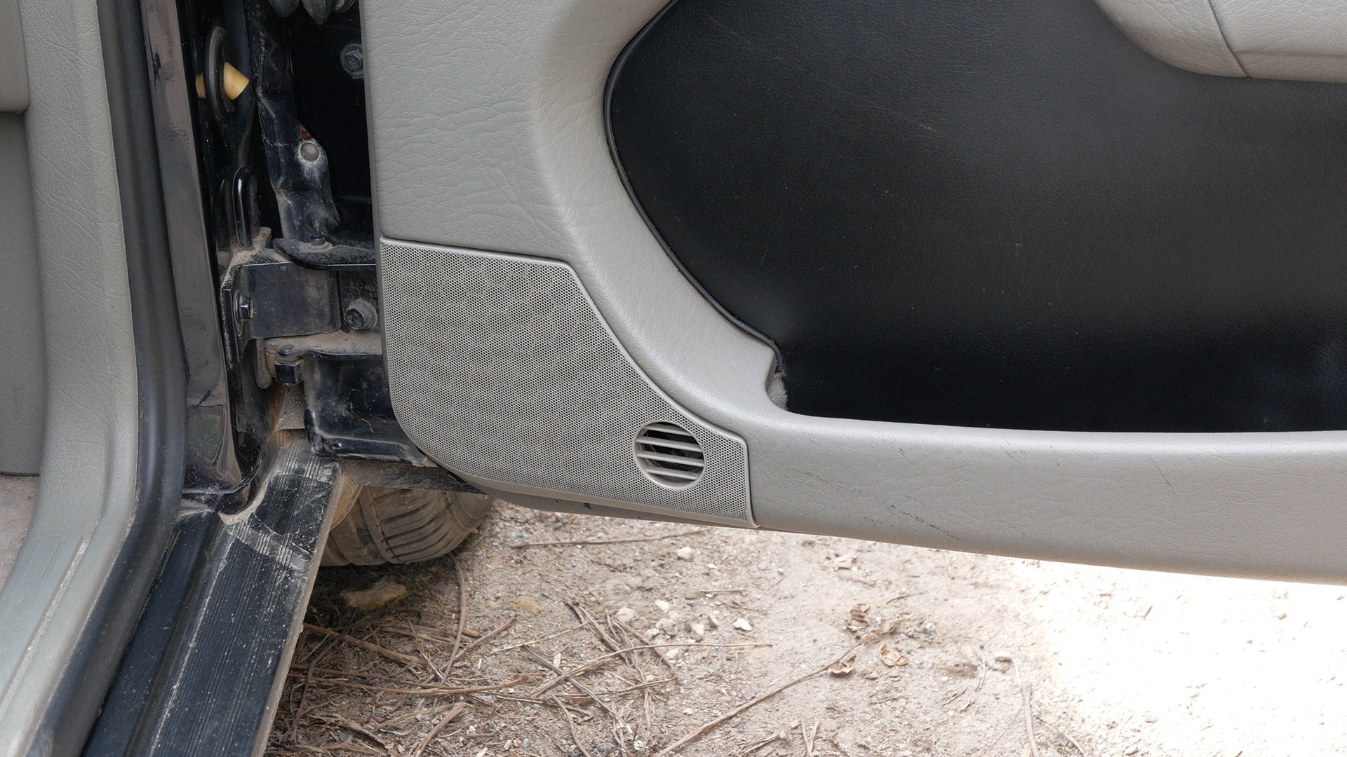

Но простым способом запихнуть новый Focal RSE-130 не получилось, пришлось разбирать дверь и смотреть, что там немцы намутили
В общем там внутри двери целый мудрёный трубопровод для звука, все оказалось сложнее, чем я думал, снял его с двери полностью и пытаюсь вставить туда новый динамик.
Несколько часов бегал вокруг да около, никак не получается, облом, не влезет ни каким способом даже пилить некуда, придётся покупать динамики меньше размером (10см) и делать переходник. В двери совершенно не оказалось места под новый динамик, кроме штатного, в который он ну никак не влезет. Прийдется Focal RSE-130 ставить на заднюю полку.
- Сообщения: 4383
- Репутация: 2930

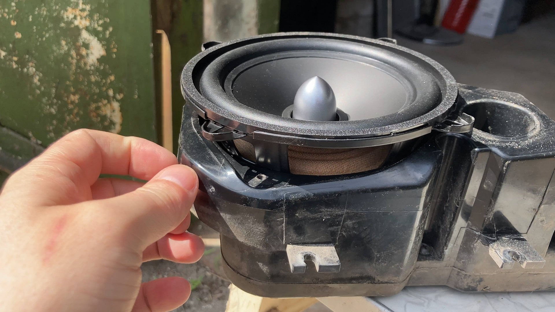

На зад динамики становятся как родные, что не может не радовать. Осталось теперь придумать, что купить на перед.
А если выкинуть "трубу" и поставить динамик без неё? Там место есть, влезет.
- Сообщения: 4383
- Репутация: 2930
Не вариант, там очень пыльно, динамик быстро закидает грязью, ну и система эта для звука сделана, не хотелось ее выбрасывать. Есть еще вариант отремонтировать динамики, но никто не берется из-за нестандартного размера, нет такого подвеса.

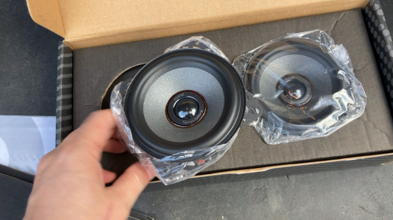

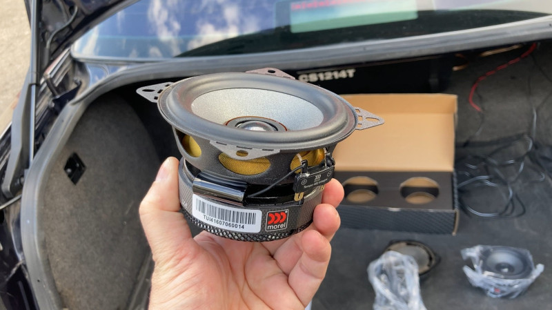

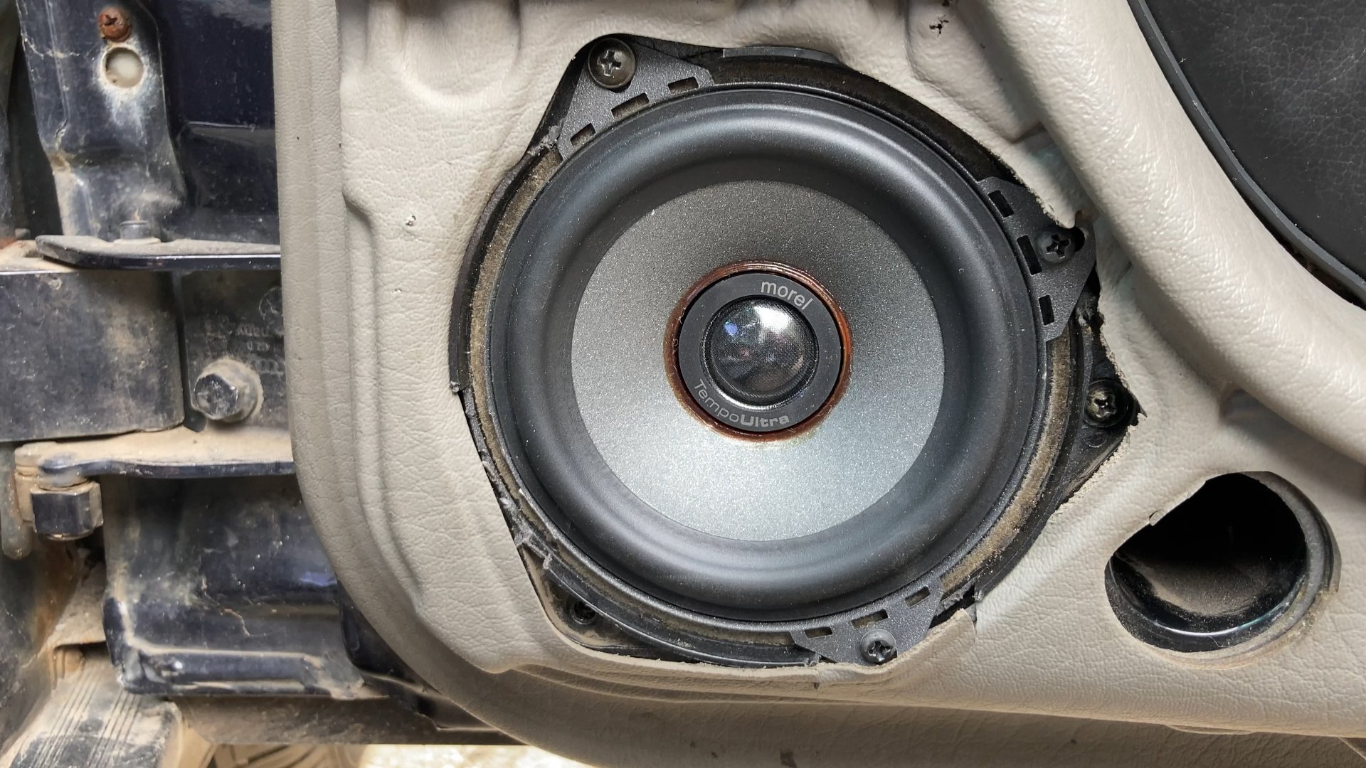

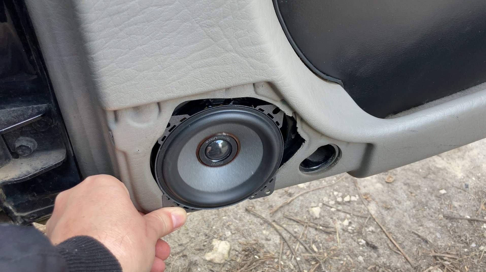

Купил сегодня динамики в переднюю дверь Morel TEMPO Ultra Integra 402. Хотел взять фирмы Focal, но не нашел подходяшего размера. Динамики встают в дверь практически идеально, примерял все норм, на днях поставлю и послушаю. Фирма Morel хорошая, думаю будут играть отлично.
Характеристики:
Типоразмер 4" (10 см)
Тип Коаксиальная
Количество полос 2
Пиковая мощность 140 Вт
Номинальная мощность, Вт 60
Частотная характеристика 80 - 22 000 Гц Гц
Сегодня поставил динамики в машину, играют отлично, единственное, у них чувствительность меньше, чем была у старых, поэтому громкость нужно выкручивать немного больше. В дальнейшем я планирую использовать усилитель.
