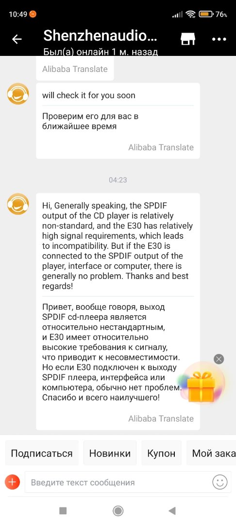

Написал китайцам, попросили отправить видео проблемы (ну типа они не в курсе))). Отправил им видео. Жду ответ.

Ответ из поднебесной)...
