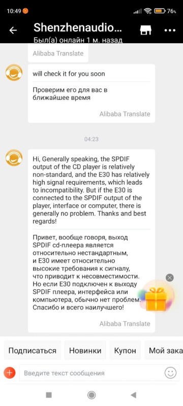

Re: Topping E30, проблемка..?
Подключал два дивидюка Pioneer и сидюк Rotel RCD-951. Везде затыкается.
Написал китайцам, попросили отправить видео проблемы (ну типа они не в курсе))). Отправил им видео. Жду ответ.
Ответ из поднебесной)...
