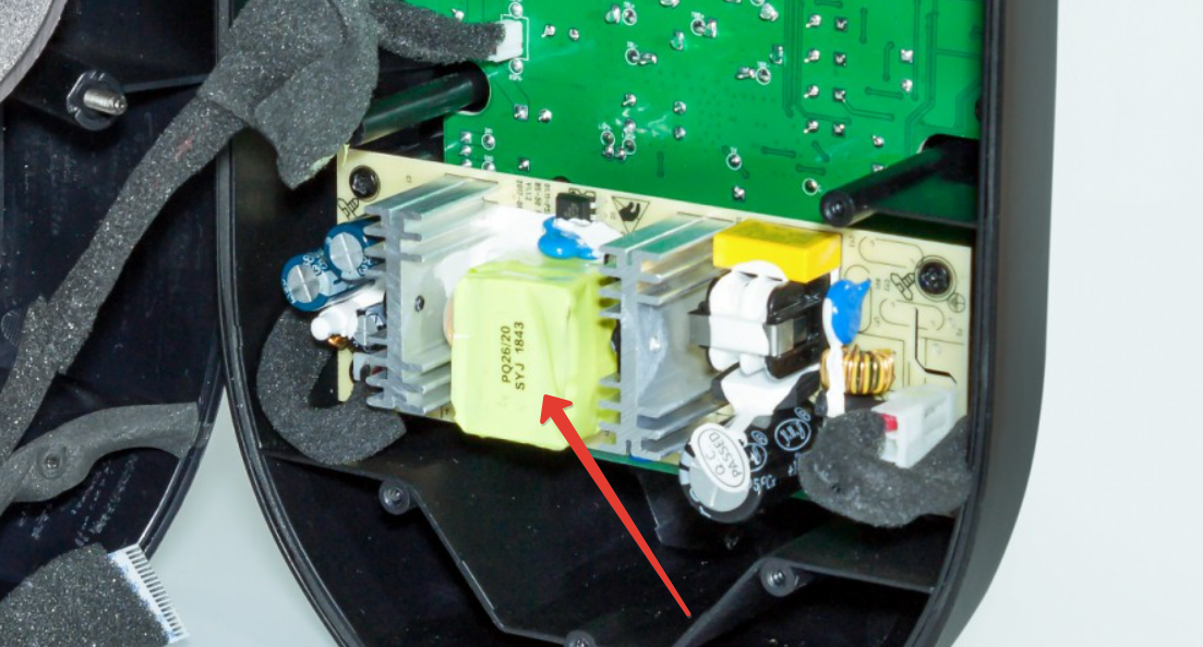

Добрый день, имеются мониторы JBL 104, с момента покупки есть шум от трансформатора(да шум именно от него, делал трубочку из бумаги и прослушал все компоненты) напоминающий быстрые пульсации, иногда переходит в что-то похожее на писк. Слышно только в простое. Иногда приходится работать в тишине, поэтому ищу решение.
К сожалению на али не нашел такой на замену, проклеил корпус шумоизоляцией для авто, помогло не сильно, на расстоянии 60 сантиметров все равно немного слышно. Ферритовые кольца также не помогли.
Если даже менять, они с завода облиты каким то белым клеем.
К сожалению покупал в магазине, в котором нельзя ничего обменять если товар забрал домой. В СЦ не считают это проблемой, т.к. слышно не сильно и все работает.

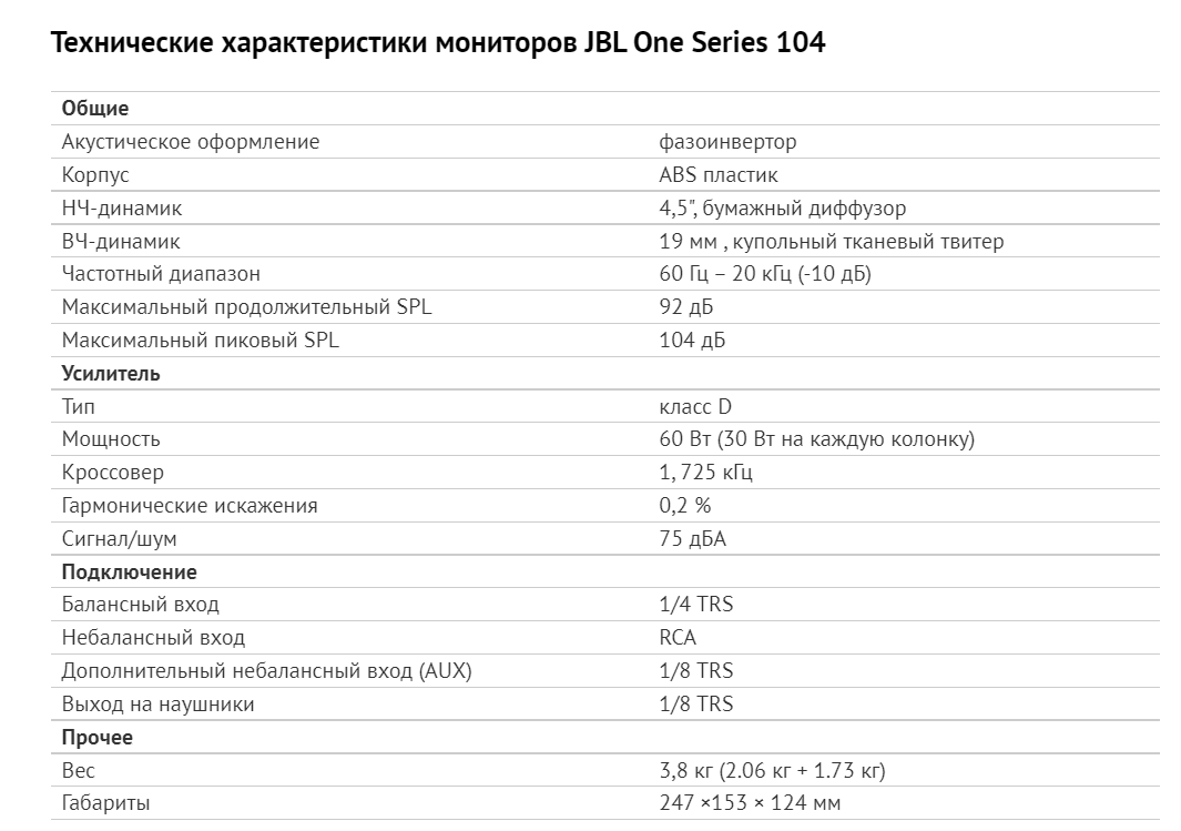

60 ватт, по 30 на каждую колонку
