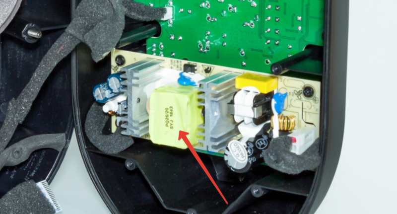

Добрый день, имеются мониторы JBL 104, с момента покупки есть шум от трансформатора(да шум именно от него, делал трубочку из бумаги и прослушал все компоненты) напоминающий быстрые пульсации, иногда переходит в что-то похожее на писк. Слышно только в простое. Иногда приходится работать в тишине, поэтому ищу решение.
К сожалению на али не нашел такой на замену, проклеил корпус шумоизоляцией для авто, помогло не сильно, на расстоянии 60 сантиметров все равно немного слышно. Ферритовые кольца также не помогли.
Если даже менять, они с завода облиты каким то белым клеем.
К сожалению покупал в магазине, в котором нельзя ничего обменять если товар забрал домой. В СЦ не считают это проблемой, т.к. слышно не сильно и все работает.

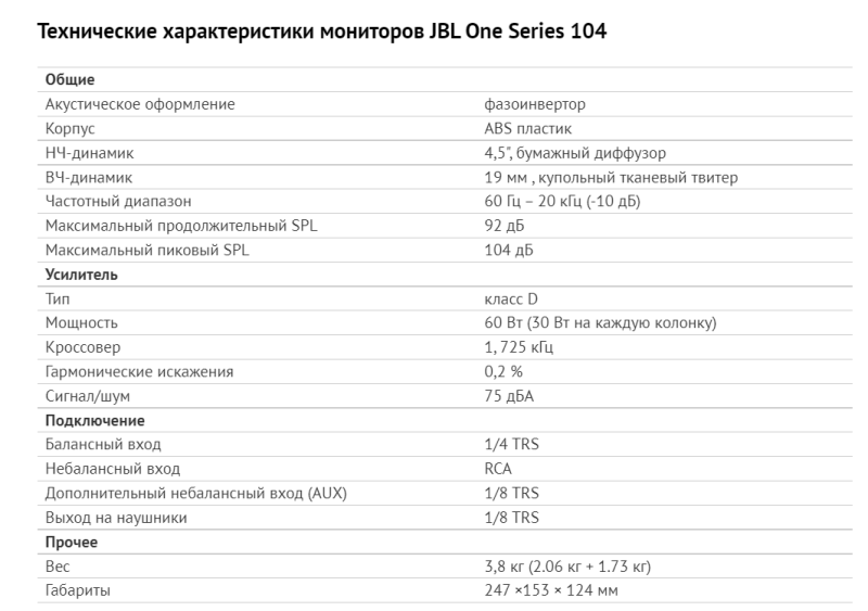

Замеряйте выходное напряжение и купите похожий блок питания, который не пищит, нужно только с мощностью определиться. Сколько Ватт колонки?

60 ватт, по 30 на каждую колонку

Если звучит так в дежурном режиме, то это обычное дело.
Идет накачка выходного конденсатора, потом блок выключается, так как нет падения напряжения - не работает усилитель.
Когда напряжение на конденсаторе немного упадет БП кратким импульсом опять подзарядит его.
В итоге и сышим редкие цыканья или попискивания...
Ну а если шумит во время работы, то причина может быть подобная когда усилитель молчит, он потребляет минимальный ток..
Проверить это можно просто - берем измеряем выходное напряжение на выходе, дальше считаем сопротивление резистора чтобы при паралельном подключении к БП ток шел через него милиампер 200-300, ну мощность ват 5-10
ну и проверяем подключив его паралельно выходу... и делаем прослушку.

DmitriyB писал(а): 15 дек 2021, 22:47 60 ватт, по 30 на каждую колонку
Какое напряжение на выходе?
