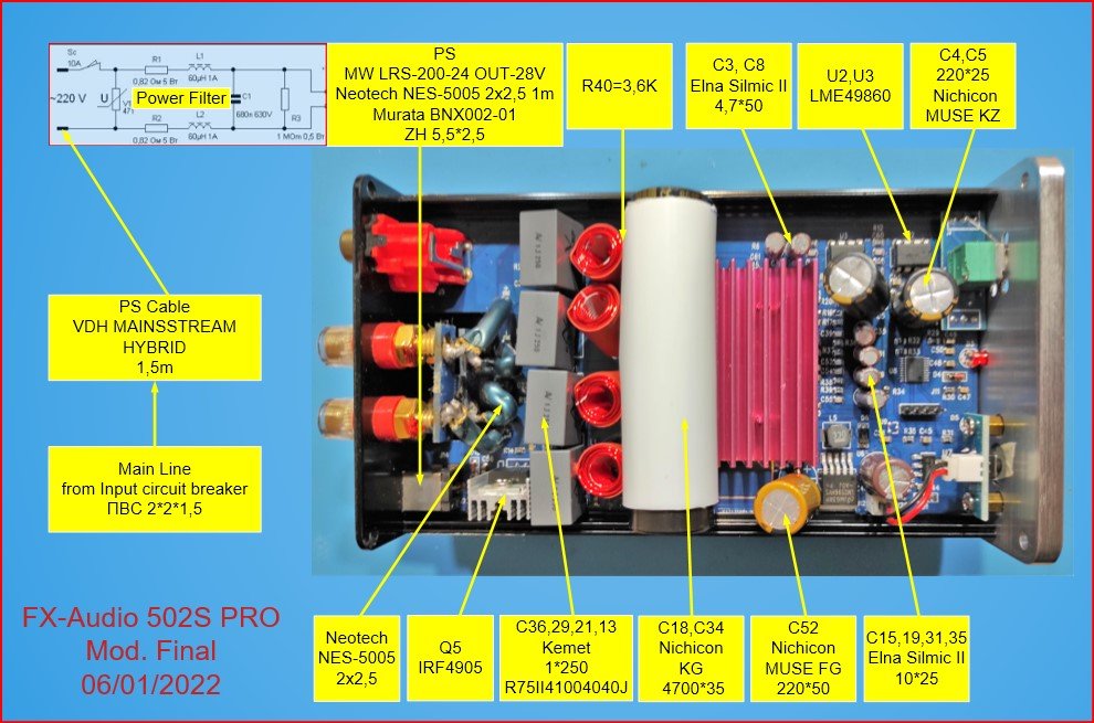

сменил стоковые кондеры в фильтре C36,29,21,13 на https://imrad.com.ua/ru/r75ii41004040j, пока прогреваю, но звук улучшился во всем... разборчивость и детализация по верхам особенно, динамика, вообщем менять стоковые однозначно...
Наверное на этом можно закончить доработку девайса

Alex_Pop писал(а): 06 янв 2022, 17:30 сменил стоковые кондеры в фильтре C36,29,21,13 звук улучшился во всем... разборчивость и детализация по верхам особенно, динамика, вообщем менять стоковые однозначно...
Да как-же так?
Нам тут только начали рассказывать что потуги с конденсаторами могут быть опасны, и не всякому двуногому подсилу познать сие таинство, и выбирать надо из двух вагонов конденсаторов.
А Вы вот так взяли и заменили, и даже нравится звучание. Ой проклянут Вас многолетние гуру паяльных станций и девственного серебра. :)
P.S. за картинку благодарю, сохранил для наглядности.

Dysindich как то предлагал обобщить накопленный опыт по апгрейду этого усилителя. Вот тут в одной картинке, результат почти всего, над чем ломали мозги, уши и паяльники на протяжении 42 страниц форума.
Justas* писал(а): 07 янв 2022, 00:53
Вы ломали мозги? Что-то не заметил... (картинку я плюсанул. Кстати, что-то на ней есть, что не было бы рассмотрено на 42х страницах ломания мозгов?)

Dysindich писал(а): 07 янв 2022, 01:42 (картинку я плюсанул. Кстати, что-то на ней есть, что не было бы рассмотрено на 42х страницах ломания мозгов?)
На картинке собраны в одном месте все важные и не важные доработки. Если человек знает КАК делать, ему не нужно рыскать по теме в поисках ЧТО делать.
Ну и если человек только купил 502-й , он визуально глянет и прикинет, что к примеру сугубо внутрь корпуса надо будет купить деталей на сумму около 50 баксов, не считая доработок по питанию, которыми морочатся в средней паршивости блоках питания.

Justas* писал(а): 07 янв 2022, 00:53 Вот тут в одной картинке, результат почти всего, над чем ломали мозги, уши и паяльники на протяжении 42 страниц форума.
Картинка однозначно зачет, а попытку обобщения уже делали до нас на IXBT
https://forum.ixbt.com/topic.cgi?id=95:573:3947#3947
Очень бы хотелось какое-то видео сравнение стокового и переделанного 502-го.
Картинка на 95% совпадает с советами переделок на IXBT.
Отличия в IXBT и на на картинке
- C15,19,31,35 - Elna Silmic-2 10мкф/35в, картинка Elna Silmic-2 10мкф/25в
- C3,С8 – Nichicon ES «зеленые» неполярные (или Elna Silmic-2) от 2,2…мкф/от 25 картинка Elna Silmic-2 4,7мкф 50В
- C48 - Panasonic FM 470мкф/35в, картинка - нет инфы
- Замена шунтирующих конденсаторов пост.емкости на более качественные в основном питании усилителя 24в. (Стоят в параллель «банкам».) картинка - нет инфы
- Улучш.обвязки стабилизатора LM317. Обеспечить разницу между входным и выходным напряжением стабилизатора не менее 4 вольт и шунтирование нижнего резистора делителя электролитическим конденсатором номиналом 100-470 мкФ. Порода конденсатора в этом месте значения не имеет. картинка - нет инфы
- IXBT - нет инфы картинка - R40=3.6K

Отличия не принципиальные.
C15,19,31,35, можно ставить и на 16в. На выходе ОУ напруга +9,5в, на входе чипа +3.9в. Даже с учётом переменки (p-p), будет с запасом.
C3,С8, аналогично.
Наверное не С48, а С46, вход DC-DC (U6).
Нет инфы, потому что менять нечего, на плате их нет.
Нужно смотреть напругу на выходе стаба U10. В некоторых платах он настроен на 24в, тогда действительно нужно поставить R40=3.6K. На моей плате китайцы исправились,он уже уже 3.6K, напруга 19в.

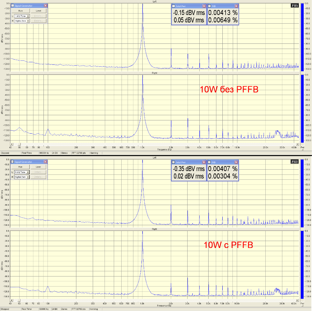

Подвёл итог своих доработок. Так сказать, слуховой и кое где приборный анализ.
Сразу скажу, слух у меня не уникальный, разницу в звучании межблочных, акустических, сетевых проводов и разных марок припоев, не слышу. С эффектом плацебо, тоже всё в порядке. В качестве референса используется ещё один 502. Правда в нём уже поменяны электролиты и конденсаторы выходного фильтра. Что это дало в плане улучшения, со 100-процентной уверенностью сказать уже не смогу. Но помню, что в стоковом усилителе неестественно звучала верхняя середина. После замены кондёров, этот диапазон вроде как не напрягает.
Следующая доработка; линейный стабилизированный БП для низковольтных цепей чипа и двухполярного питания ОУ с переводом их в режим повторителей, замена посредственной керамики на полипропилен, доработка межкаскадных ФНЧ, удаление DC-DC преобразователя и конденсаторов по входу.
viewtopic.php?p=18773#p18773
Для меня главным критерием является тональный баланс и чистота звука, т.е. отсутствие разного рода «шероховатостей». Возможно, это называют «прозрачностью».
С тональным балансом (при использовании хорошей акустики) у 502-го проблем и так не было, а вот прозрачность с этими доработками, повысилась с пяти метров до десяти (по моей несертифицированной шкале). :D
Так как все изменения были внесены одновременно, определить какие из них внесли главную лепту, так же не представляется возможным. Я думаю, каждый дал понемногу.
Сравнение усилителей (после подстройки уровней), проводились как с длительным прослушиванием (10-15 треков), так и с мгновенным переключением, с помощью переключателя усилителей мощности
viewtopic.php?p=15703#p15703
Но самый явный прирост в звучании, дало применение PFFB.
Снижение максимальной выходной мощности и чувствительности, для меня не являются недостатком. Хватает восьмой-десятой части мощности усилителя, а снижение чувствительности, наоборот, есть благо. Все мои источники, имеют выход 2V RMS. При комфортном прослушивании, положение условного регулятора громкости, 2–3 часа. Т.е. повышается отношение сигнал-шум, сигнал-помеха.
С введением PFFB не всё прошло гладко. Иногда, при включении усилителя загорался индикатор «Error». Как в последствии выяснилось, из-за самовозбуждения усилителя при начальных переходных процессах.
Вот тут пришлось поломать мозг (ломал ночью, чтобы Dysindich не заметил). :lol:
Завёл данные выходного фильтра совместно с PFFB в симулятор. Оказалось, что мал запас по фазе. Переходной процесс доводит фазу до -180°, с последующим самовозбуждением. Косвенно об этом говорится в разделе Stability Analysis, PDF «TPA324x and TPA325x Post-Filter Feedback», но не пишется как устранить.
Немного увеличил глубину ООС на ВЧ, скорректировав ёмкость конденсаторов C_fb_out, усилитель стал устойчив в любой конфигурации.
Полезность PFFB, подтверждается не только сравнительными прослушиваниями, но и графиками SNR and DNR, THD+N, THD+N vs Power, IMD, CCIF IMD из того же PDF.
Грубо говоря, улучшение в 2 раза по всем параметрам.

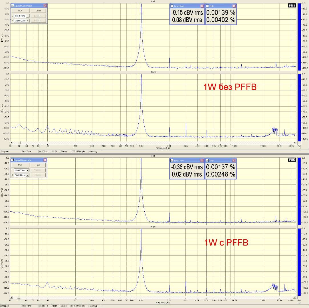

Мои дилетантские измерения, также это подтверждают.
Измеряю я сейчас интегрированным в материнку Realtek-ом. Поэтому результаты чисто сравнительные и на абсолютную точность не претендуют. Итерацией регуляторов входа – выхода, удалось добиться THD – 0,0014%. Но выходное напряжение при этом всего 0,3В. Т.е. усилитель с применением PFFB, выдаёт около 1 Вт на 4 Ом.
Канал Left (вверху) карта сама на себя, для сравнения.
Канал Right (внизу) усилитель.
Для получения 10 Вт, выходное напряжение пришлось поднять, THD карты при этом вырос до 0,0041%.
По обоим измерениям (1 и 10Вт) видно уменьшение THD с использованием PFFB, примерно в 2 раза. При измерении на 10Вт, общий THD усилителя даже меньше, чем у самой карты. Этот феномен объясняется просто – разный спектр гармоник. У карты спектр однотактника, у усилителя – двухтактника (больше подавлены чётные гармоники).
IMD и остальные параметры измерять не стал, поверил на слово техасцам. :D
Кроме улучшения вышеперечисленных параметров, обещано: более низкий выходной импеданс, частотная характеристика менее подверженная влиянию сопротивления нагрузки, и подавление нелинейностей LC-фильтра.
Должен же быть в чём-то подвох. Проверим.
При подключенном PFFB, АЧХ усилителя на 20 кГц имеет подъём +0,05дБ с резистивной нагрузкой, с реальной АС - спад -0,3дБ.
Без PFFB, на 4 Ом был спад -1дБ, с АС -2дБ
Не обманули! Это подтверждают и акустические измерения с места прослушивания (нижний график). Разница в звуковом давлении на 20 кГц, те же 2 дБ.

Justas* писал(а): 09 янв 2022, 03:32 Подвёл итог своих доработок. Так сказать, слуховой и кое где приборный анализ.
