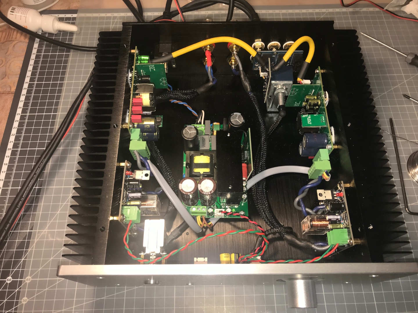

Добрый день, поздравляю всех с Новым годом! Вот что у меня получилось. Всё началось ещё в конце 20 года, наткнулся на видео Алекса, зарегистрировался на форуме, написал Юрию, и уже к середине февраля получил платы, все остальное пришло несколько позже, поэтому, плюс ещё ряд проблем, к сборке смог приступить только в декабре 21 года. Что делал и какие были проблемы. Перво наперво сделал доработку блока питания, как рекомендовал Юрий в видео (https://youtube.com/watch?v=n2G7bi4DD6Q&feature=share) получил 52,7в. Первое включение и полная тишина, но к этому был готов, 3.5 Вольта постоянка на выходе, доработка плат защиты (есть на форуме) обрезал дорожки, добавил резистор и всё завелось. Корпус, к сожалению, немного маловат, второй блок питания я не собирался ставить (комната 20 кв.м. мощности более чем достаточно на максимум даже не выкручивал ), но сплиттер после ибп хотелось бы добавить. Пока, 2 дня, слушал только винил, но остался очень доволен, появился объём, бас шикарный (колонки Triangle Borea 09). Остались мелочи, планирую добавить экран на ибп, попробовать впихнуть сплитер, немного упорядочить провода, ну, и самое главное, подобрать подходящую по размеру ручку Parker ((c) Alex). Спасибо Alex за вдохновение, Юрию за проект и помощь.
Сообщения: 4227
Стаж: 14 лет 4 месяца
Репутация: 2807
Отлично, поздравляю!

dimandjy писал(а): 10 янв 2022, 18:44
Отлично получилось! Жаль в наших краях эти корпуса дешевле доставки.
Очень советую все разъёмы на входах убрать и припаять провода напрямую, пару усилков уже пришлось переделать.
