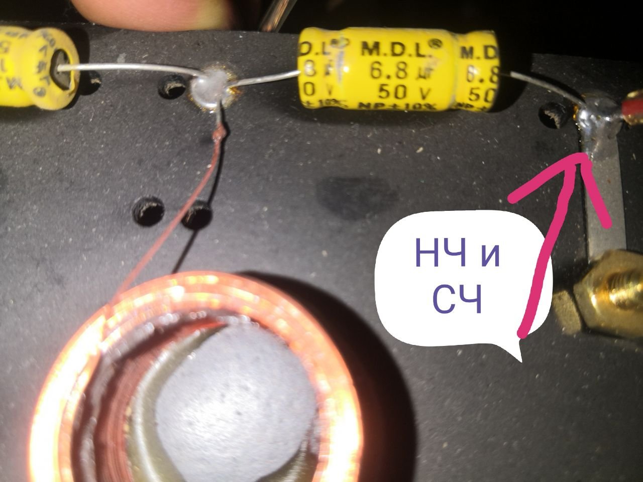

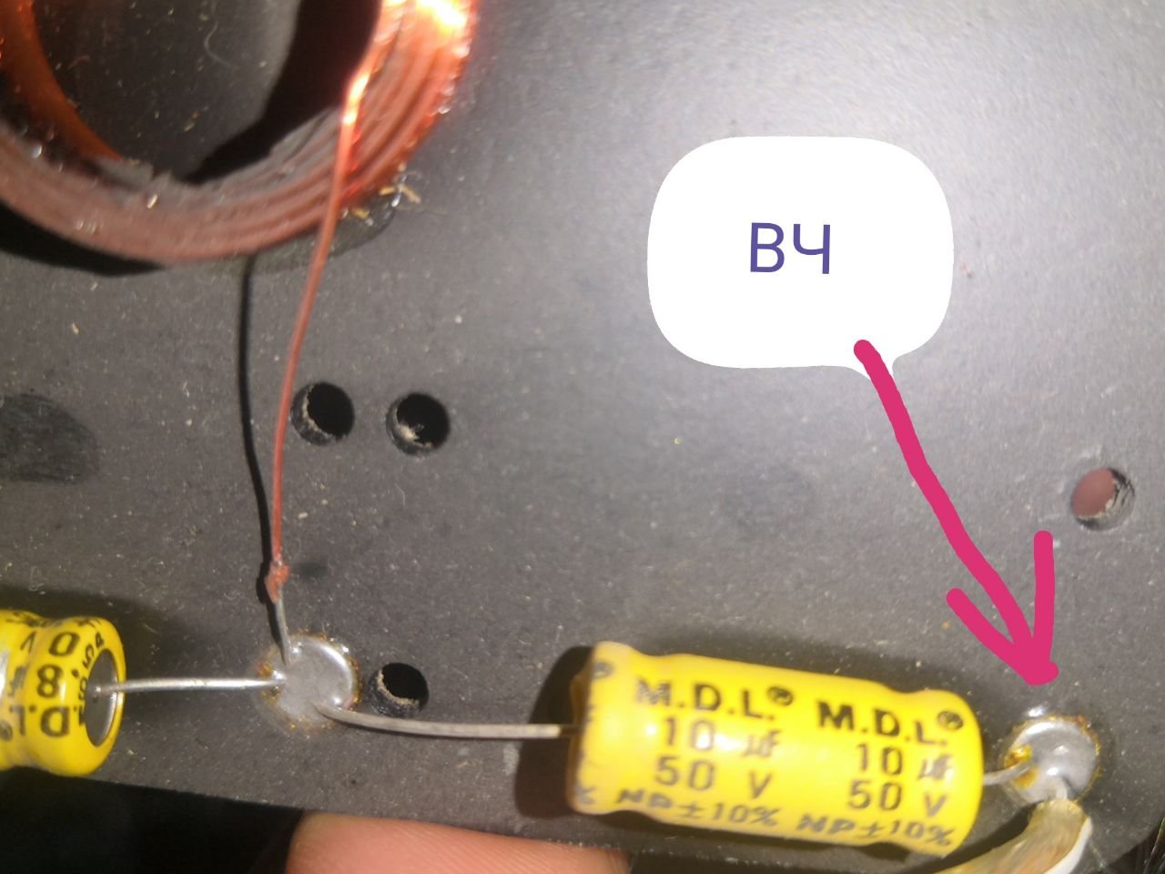

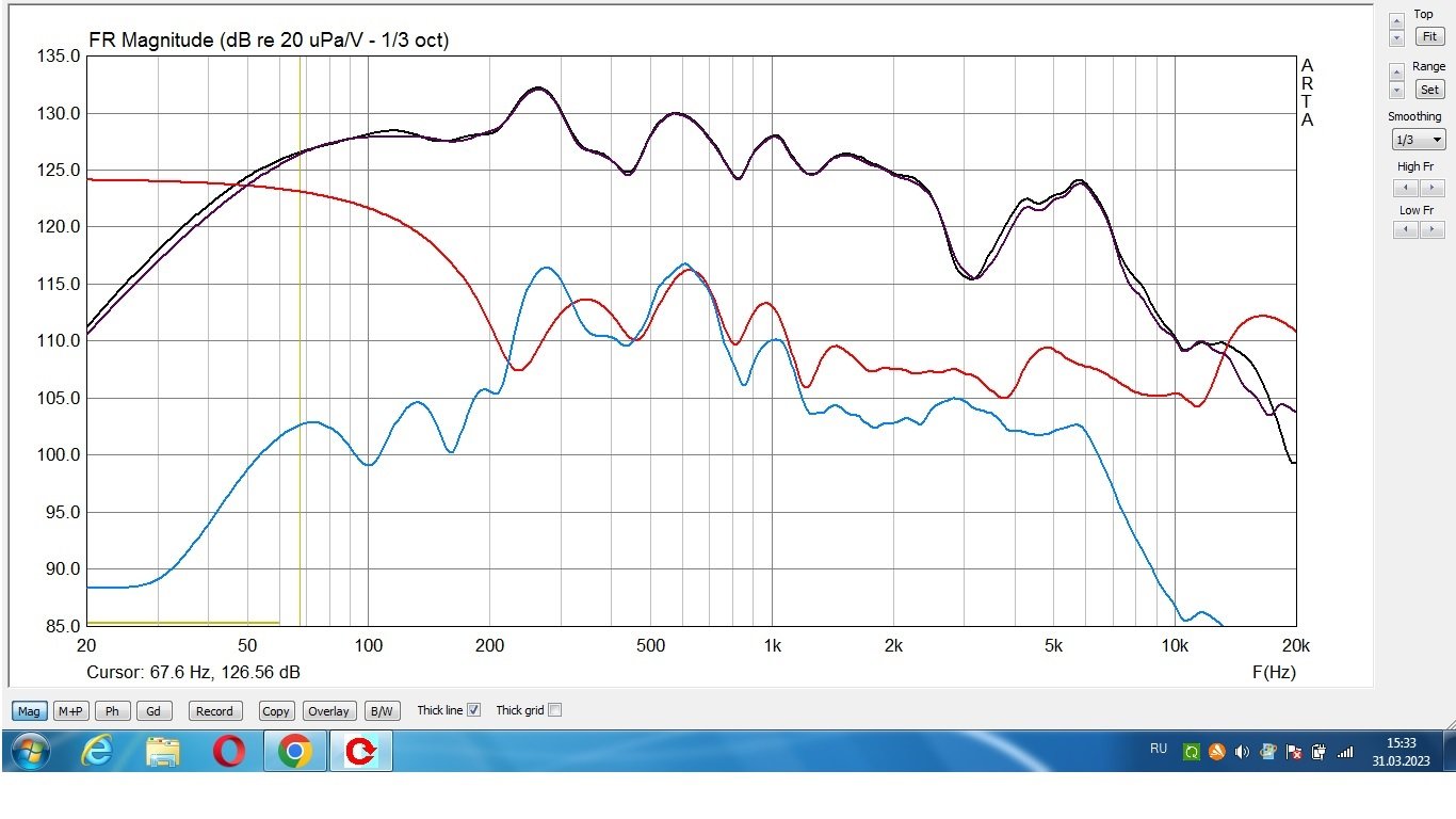

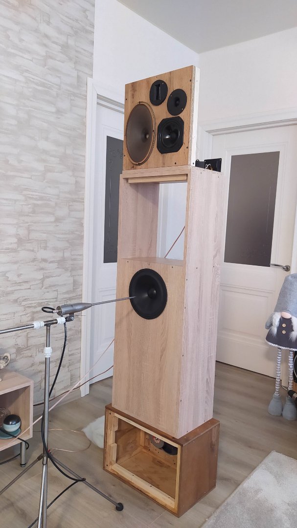

Здравствуйте. Собрал АС "не чей-то проект, практически из того что нашел. Сейчас признаю что нужно было собирать свою первую АС по проектам других людей, смотря на отзывы, частоту повторяемости проекта и тп. Или купить" Собрал двухполосную АС с ФИ, мидбас и ВЧ головка. Сделал фильтр для ВЧ с срезом на 1000 HZ. Мидбас трогать не стал. Фильтры делал по калькулятору и на удивление по замерам срез был примерно на 1000 HZ. Я рад, но ВЧ переигрывает Мидбас. Без ВЧ добавляю громкость и мид хорошо "на мой взгляд" отыгрывает низы. У мидбаса чувствительность 91дб, у ВЧ 93,5 дБ.

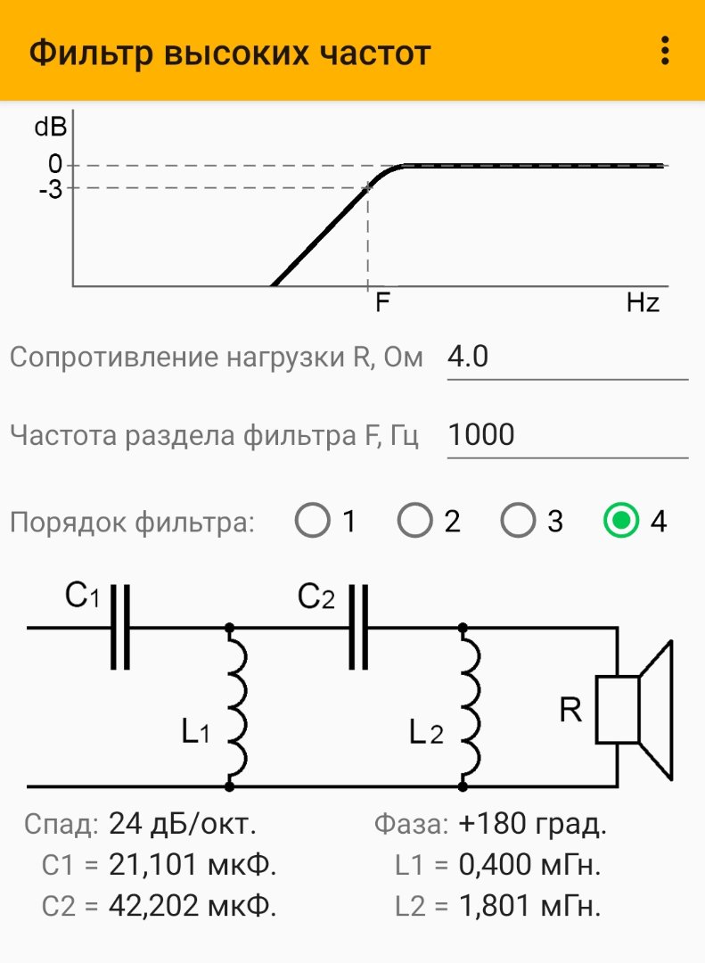

Можно ли как-то снизить чувствительность ВЧ не особо перестраивая фильтр? Вот фильтр который собрал.
Сообщения: 2325
Репутация: 1263
lexey писал(а): 07 сен 2022, 11:20 Можно ли как-то снизить чувствительность ВЧ не особо перестраивая фильтр?
Аттенюатор L-Pad
https://sound-au.com/articles/l-pad-calc.htm
http://www.sengpielaudio.com/calculator-Lpad.htm
Подобные калькуляторы не учитывают АФЧХ и импеданс ГД. В следствии этого, реальная АЧХ АС, как правило будет далека от расчётной.

Почему выбрана частота раздела 1 кГц и 4-й порядок? Что у Вас за динамики?
Во многих двухполосках с 5-6-ти дюймовым мидом и дюймовой пищалкой имеющей резонанс 500-800 Гц, раздел обычно 2-3 кГц. Компромисс. Выше нельзя из за ухудшающейся диаграммы направленности и АЧХ мида, ниже из за близкого резонанса пищалки. Раздел желательно делать, хотя бы на 2 октавы выше её резонанса. Порядок ФВЧ обычно 3-й, реже 2-й.

Динамики. Machete LW-80A4 и ВЧ Wavecor TW030WA11-01. Я давно в ютубе смотрел что убирать резонансную частоту у вч, якобы если этого не сделать то динамик быстро выйдет из строя и вообще он на это частоте плохо играет "возможно я его не правильно понял" по этому и принял решение сделать срез на 1000. Про 4й порядок, тут я затрудняюсь ответить зачем я его сделал.
Если применить аттенюатор L-Pad то резисторы нужно ставить непосредственно перед фильтром или непосредственно у динамика?

При чем сейчас разобрал клеммник на колонке, посмотреть какой там фильтр. И теперь думаю, а вообще они подойдут или нет??)

lexey писал(а): 07 сен 2022, 11:20 IMG_20220907_151755.jpg
Такий простий фільтр, та ще й четвертого порядку, не є добрий. Тут не врахована добротність контурів в парі з динаміком - може бути резонансний дзвін та реактивне навантаження на підсилювач і спотворення. Потрібно ще підбирати резистори, особливо в першому контурі, міряти так сказати "наживо" імпедансну криву. Ну а ще можливий невеликий провал перед резонансом, бо починає він фазу закручувати не миттєво, і в деякий момент два динаміки будуть в протифазі)) я би не став 4-й порядок в домашці використовувати. Але то сугубо моє бачення.
Сообщения: 2325
Репутация: 1263
mr. Dream писал(а): 04 янв 2023, 13:16 Такий простий фільтр, та ще й четвертого порядку, не є добрий. Тут не врахована добротність контурів в парі з динаміком
Это ФВЧ 3-го порядка. Как Вы определили что «не врахована добротність контурів в парі з динаміком», не зная индуктивности катушки фильтра и звуковой катушки? Известны только ёмкости, 10 и 6,8 мкФ.
Непонятно что такое первый контур и о каких резисторах идёт речь. Резистор в этой схеме один – активное сопротивление катушки ФВЧ.
Если имеется в виду резонанс пищалки, то ФВЧ для того и ставиться, чтобы резонанс был ниже полосы пропускания фильтра. И чем выше его порядок, тем больше давится этот резонанс.

Не нашел подходящей темы, попробую попросить помощи в этой.
Ваяю (по крайней мере пытаюсь) триампинг. Опыта пока нету. Взялся за акустику. Но акустика нифига не получается, вместо АЧХ получается верблюд трехгорбый, но зато постоянно. :shock: Как говорится, стабильность признак мастерства :lol: Меряю АРТой, микрофон не калиброванный.
вот что получается
Синяя- нч секция-1 метр, ЗЯ, во всю полосу. первый горбик на 70 гц я так понимаю это пол-потолок. второй- его гармоника. и три горба.
Черный- в ближнем поле. два первых горба исчезли, и те же три горба на 273, 611 и 1027Гц.
Красный- пытался свести СЧ+ВЧ, фильтры 2 пор. снова три горба. первый правда переполз на 350Гц. мерял 5гд-1 без фильтров- снова верблюд трехгорбый. даже пищалка рисует три горба, намного ниже своего резонанса. панель с сч-вч динамиками стояла на своем месте в акустике (ОЯ), думал может переотражение между боковыми стенками- вытащил -то же самое. Что это, баффл степ? EDGE такого не рисовала. Запускал ARTу на старом ноуте, двигал акустику по комнате- то же самое. Как в старом анекдоте вместо истребителя получается трактор :) Где доработать напильником?
