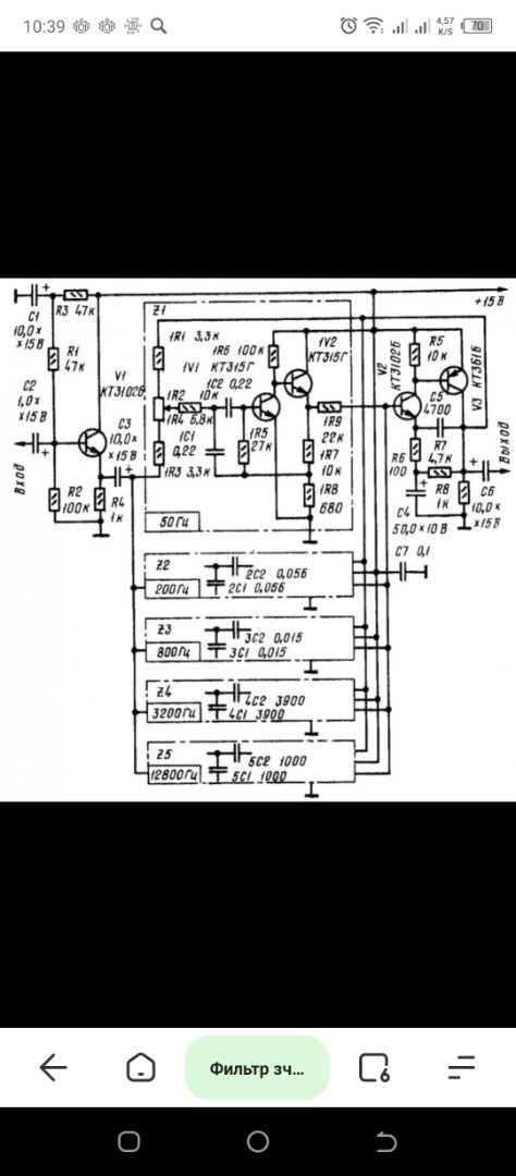

Добрый день.
В 90-е годы делали с друзьями такое. Схем не осталось, но использовали с перерасчетом номиналов публикации в журнале "Радио" 1981/№4 с.35, 1991/№1 с.47 и 1982/№7 с.39.
По сути, вам нужен 10-полосный эквалайзер, но в котором выходы каждого блока полос соединены не со входом смесительного каскада, а сделаны отдельно для каждой из этих полос. Регуляторами полос эквалайзера регулируем громкость в каждой из полос, каналов усиления и, соответственно, АС.
Так что, я бы купил или взял имеющийся 10-полосный эквалайзер и переделал его.
