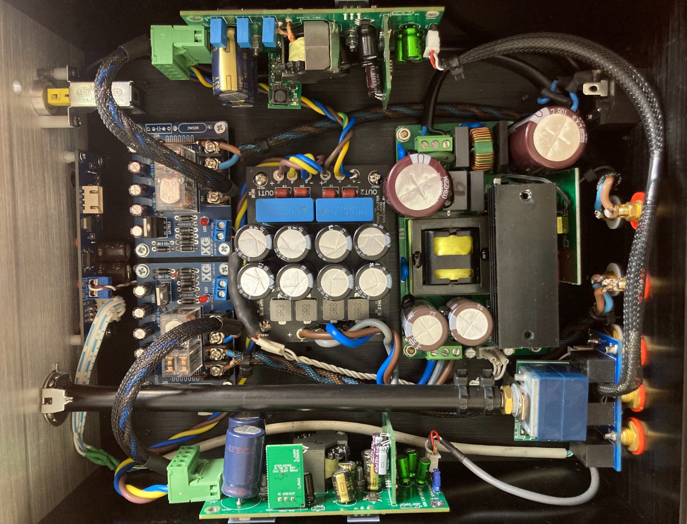

Супер, поздравляю! Единственное напрашивается второй блок питания :)
отчего-то хочется шильду повыше приподнять, и на пи/2 повернуть её против часовой :roll:

Всем привет! Поменял подсветку индикаторов и внедрил подсветку ручек. Установил моторизированный привод.

Сегодня в усилителе начал глючить переключатель входов RCA. Разобрал, оказалось сдох один конденсатор на плате управления. Самое интересное, что он был впаян с перепутанной полярностью. Китайцы нахалтурили :)
Заменил оба, все теперь супер.

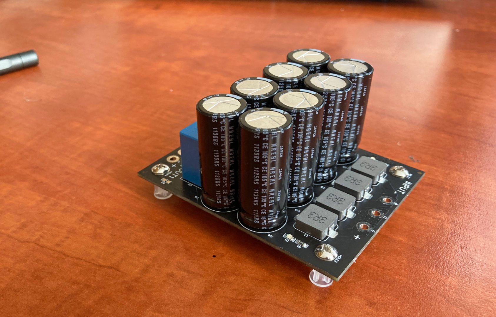

Сегодня Юрий прислал мне такую платку сплиттер, поставлю ее в свой nCore 2_050 и посмотрю, как оно будет звучать. На плате фильтр и 8 конденсаторов по 1000mF
Добавил сплиттер в усилитель, теперь нужно послушать, померять и определиться, что-то поменялось или нет. Теперь усилок светится как новогодняя елка)

Alex писал(а): 03 июн 2022, 21:48 Добавил сплиттер в усилитель, теперь нужно послушать, померять и определиться, что-то поменялось или нет. Теперь усилок светится как новогодняя елка)
Саша, обратил внимание у Вас выходные провода с платы усилителя не удофильские - обычные для электропроводки которые. Мне кажется это не совсем кошерно и можно было бы их поменять - поставить удофильские из более качественной меди типа OFC или OCC монокристаллической или типа этого, ну и по толщине ессно тоже чтобы были достаточно толстые. Я бы попробовал что-то от MOGAMI или ту же SUPRA - вроде бы неплохие отзывы о них при более-менее нормальной цене. Думаю это однозначно улучшит звук.
Ну и припой лучше конечно не обычный свинцовый, а с серебром, а лучше серебро+медь.
kovrigger писал(а): 04 июн 2022, 14:54 у Вас выходные провода с платы усилителя не удофильские - обычные для электропроводки которые.
Это мои любимые ;)
Пару деньков послушал с сплиттером, делал замеры, в моем случае ничего не поменялось ни в замерах ни в звуке. Но у меня немного доработанный блок питания, может поэтому.
Сообщения: 340
Репутация: 195
Получается, что с блока поступает отличное напряжение и платка просто лишняя. А если бы было с большими пульсациями, то она бы пригодились сто процентов.
PSRR более 80дБ, потому увидить пульсации блока крайне на выходе усилителя сложно. Согласно городской легенде звучание немного улучшается наращиванием емкости.
пальцем в небо:
При 10В RMS на выходе. Разрешение услителя предположим 100дБ. Порог 10В и -100дБ=100мкВ. Пульсации блока должны быть ниже 100мкВ+80дБ=1В
В целом, наращивание емкости, наверно, может какой-то эффект внести. Пульсации немного меньше будут.
Если мне память не изменяет, то пульсации на нагрузке 20Вт у китайского блока не более 0,1в RMS
Запас есть, но при необходимом разрешении в 110-120дБ с выхода усилителя - уже нужно уграться с питанием.
Правда тут разрешения уха и акустики не хватит
У пурифи PSRR еще + 23дБ

Sous писал(а): 05 июн 2022, 21:33 Согласно городской легенде звучание немного улучшается наращиванием емкости.
Кроме того, этот БП еще и (немного) стабилизированный; в общем случае не факт, что сильное увеличение емкости на выходе стаба улучшит звук.
В данном случае (с одним БП), я думаю плата доп. фильтрации будет не лишней, т.к. на ней и индуктивности присутствуют.
