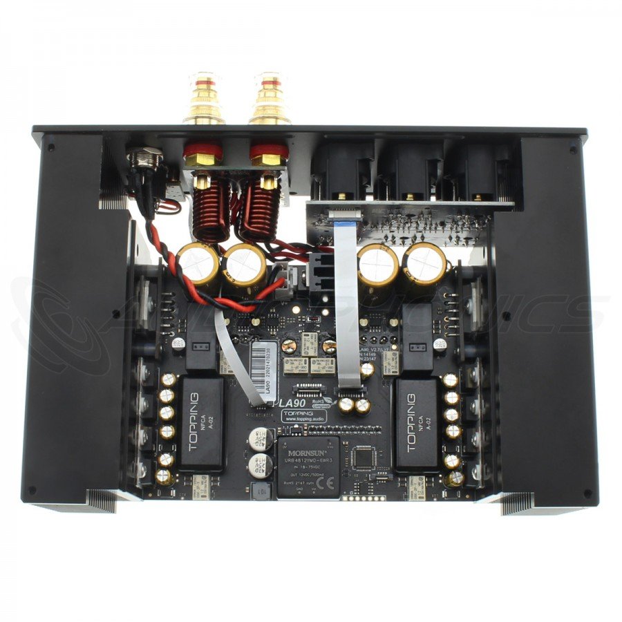

Вот внутрянка:

и не нашел ни веса, ни типа усилителя. Хотя, в комментах обзора упоминают, что это AB. Размер удивительно небольшой 22х20.5х9 см. От трех входов идет шлейф на релюшки, но лучше были бы витые пары, хотя блока питания с трансформатором внутри нет, то может и так сойдет. Компоновка симметричная - это плюс. На радиаторах для каждого канала 4 транзистора непонятного типа (биполярные/полевые?) и сборка с 6 ножками, вероятно одна из ступеней усиления.

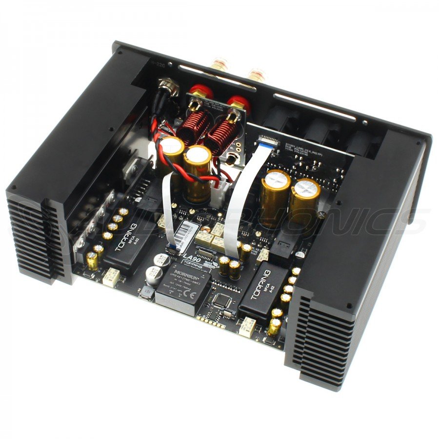

Не удачное расположение рёбер радиаторов. Почему то выбрали против закона конвекции, который с вертикальным вектором, а не с горизонтальным.

А с рёбрами у них нехорошо получилось. Да и вообще, внешний вид убогий.

Это класс AB на LM3886

Очевидно, это погоня за низким THD и шумом (внешнее питание... виртуальная "земля"). Я думаю, что это очень похоже на композитный усилитель Neurochrome... и да, конечно, низкий коэффициент усиления .... 9 и 19 дБ ...и интересно что со стабильностью..

Думаю, это АВ. Рядом с выходными транзисторами драйвер в корпусе мультиватт, что-то вроде LME49810. Видимо к нему прикрутили дополнительную ОС. А может поигрались с выходным каскадом, сейчас есть из чего выбирать.

Усь без встроенного БП (сэкономили гады). Стоковый БП судя по фото импульсный хз какого качества. Коробочка симпатичная и РГ в деноновском стиле. Дорого однако, крестьяне врядли заинтересуются, а городским вполне))

силовых транзисторов там нет - обычные LM3886. на радиаторе параллельно наверное стабилизаторы напряжения - потому что однополярное питание на ""входе".
выходная мощность около 35Вт на 8 Ом.... как lm3886

С чего вы взяли про однополярное питание?
Питание там вероятно двухполярное, о чем свидетельствуют парные конденсаторы возле микросхемы.
Хотя, конечно, может это выходные конденсаторы. Тогда вдвойне странная конструкция.
Да, вижу с разъема только два провода идет. Удивительное рядом.
LM3886 слишком слабенькая. Тут заявляют о 100Вт на 4 Ом.

это по мосту 100Вт - в классическом варианте 56Вт (см. ASR)
на плате хорошо видно, что от БП идет 1 полюсное питание - дальше "делаем" двухполюсное питание;

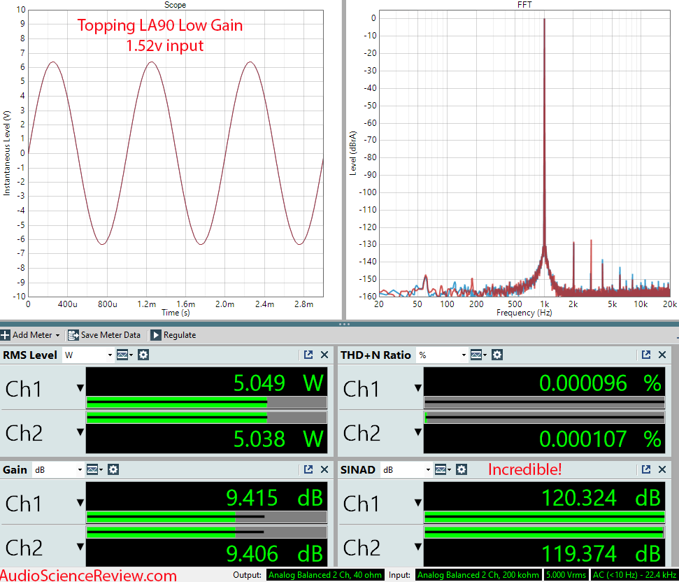

https://www.audiosciencereview.com/foru ... ng.202323/Частотная характеристика плоская и широкая, как и ожидалось. Будучи дизайном класса AB, он не зависит от нагрузки.

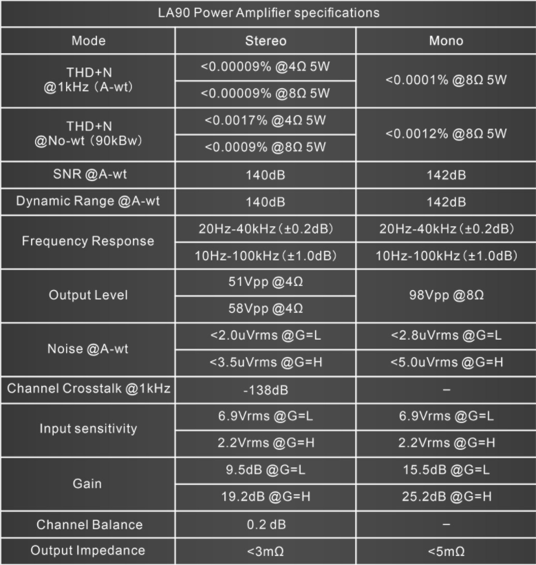

Re: Усилитель звука Topping LA90
А кто-нибудь может внятно сформулировать, за счет чего получилось такое счастье в THD+N=0.00009% (SNR =140 дБ) из такого ширпотреба как LM3886 (0.002%), причем при общем усилении равном 3 ?!!! Я еще понимаю, если бы на входе поставили сверхмалошумящие ОУ с усилением порядка 20, чтобы поднять сигнал без добавления шума до уровня искажений LM3886, но общее усиление 3 и 10, на 10-ке параметры уже хуже.

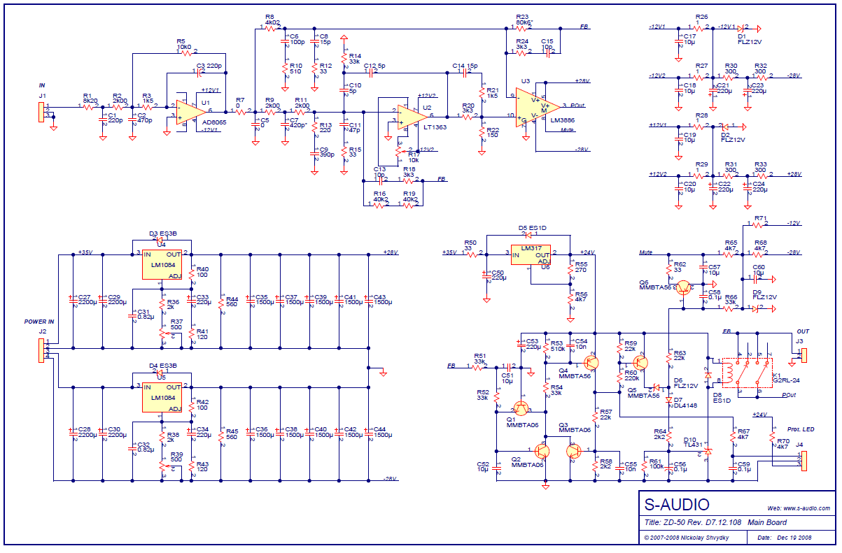

За счёт комбинированной ООС
http://forum.vegalab.ru/attachment.php? ... 1231548742
http://forum.vegalab.ru/attachment.php? ... 1498461181
Значит земля искусственная "виртуальная". Типа так:Вот блок питания, у него нет привязки к земле.
http://forum.vegalab.ru/attachment.php? ... 1280863677

Но за 900$ сами пусть слушают. У ZD-50 параметры практически те же. И с чувствительностью всё нормально.
