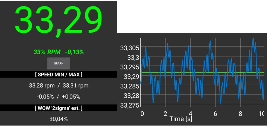

Для грубой оценки уровня детонации можно воспользоваться смартфоном, записав на него бесплатную программку RPM Speed and Wow. Пользоваться ею легко и просто, но она не измеряет важную составную часть детонации Flutter. Я вот намерял на своей Ленке супер низкую детонацию (как для роликового проигрывателя):
А детонация всё же ощущается. Особенно это заметно на записях с медленным фортепиано. Вот как на этой оцифровке:
