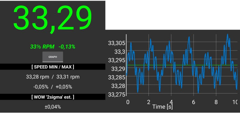

Таки да. Программа называется WFGUI от Алекса Фрида. Её, кстати, проверял сам Н.Сухов и заметил, что измеряет довольно адекватно, почти так же как и "железный" детонометр. Нужно только иметь пластинку с тестовым сигналом 3,15 кГц длительностью записи не менее 20 секунд. Я пробовал мерять мелодиевской ИЗМ 33С-0202, но она для измерения детонации не совсем удобна - длительность записанных сигналов 10 сек.
Для грубой оценки уровня детонации можно воспользоваться смартфоном, записав на него бесплатную программку RPM Speed and Wow. Пользоваться ею легко и просто, но она не измеряет важную составную часть детонации Flutter. Я вот намерял на своей Ленке супер низкую детонацию (как для роликового проигрывателя):
А детонация всё же ощущается. Особенно это заметно на записях с медленным фортепиано. Вот как на этой оцифровке:
