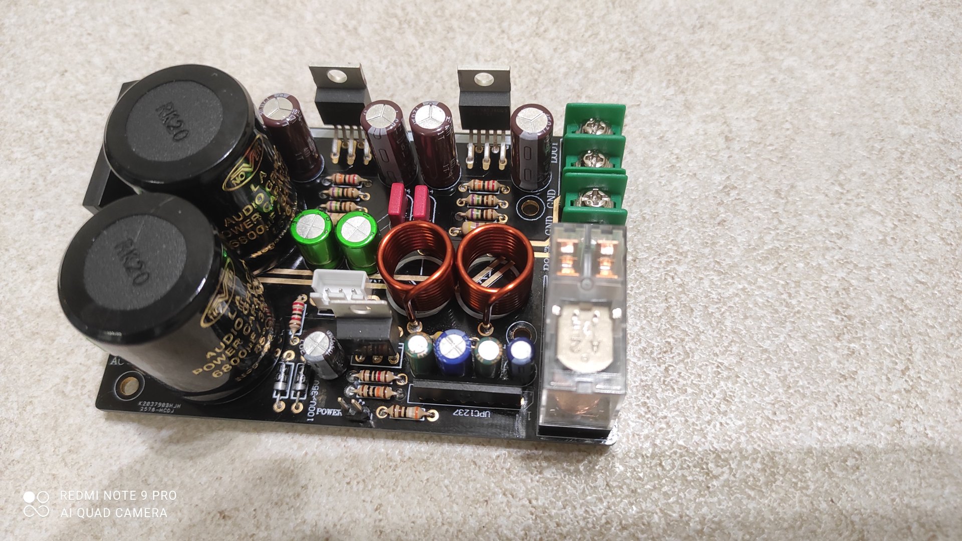

итак, был заказан на али. модуль усилка на lm1875 с защитой АС, выпрямителем и фильтром на одной плате. собралось все без проблем. подключил дины ( ширики 10гдш 4 Ом) тишина, есть небольшой шум/гудение если приложить ухо к динам не очень уверен откуда лезут с сигнала или с бп. но когда подключаю смартфон или блютуз приемник ( запитан отдельным бп - зарядка от тел.) то наводки и помехи значительно усиливались, даже если просто сам сигнальный кабель висел в воздухе то хорошо были слышны.
сигнальный кабель экранировал - помехи пропали до еле слышного уровня пока не подключить его в источник.
соединил на плате перемычкой общую землю (см.фото), помехи снова стали меньше при подключении к источникам.
затем добавил в разрыв сигнального кабеля резистор 50 КОм для рег. громкости - шум/гул добавился. причем где-то на половине регулировки они почему-то уменьшаются до приемлемого уровня.
замаялся уже с этим шумом вторые выходные подряд морочаюсь.
ежели у кого есть на этот счет идеи прошу подсказать.
питание тор. 18-0-18. схему прилагаю, единственное отличие - нету шунтов на кондерах (6800uF) фильтра питаная.
еще смущает коефициент усиления здесь 29 ( соотн. R1(7.5KOm) R3(220KOm)), даташит рекомендует 22 - R1 10KOm R3 22KOm. может это влиять на чувствительность к помехам или это норм. для инверт. включения? просто R1 задает входное сопротивление, какое оно должно быть? что думаете?
еще для полноты картины : C9 C10 10uF, R1 7.5KOm, R3 220KOm, E3 E4 E5 E6 120uF, C2 C4 0.1 uF пленка.

А если закоротить вход усилителя, гул есть?

да, есть. чуть слышно, но есть. причем он больше выражен при закороченом входе. если просто провод не подключен висит в воздухе то больше похоже на свист, больше высоких частот как бы в шуме.

Если при коротком входе есть гул, то скорое всего он по питанию, то есть не хватает емкости конденсаторов в фильтре питания.

какую емкость поставить, где то 8-10тыс. uF?

Я бы паралельно добавил столько же мф и послушал

а добавить то особо и нечего..( спрошу у знакомого может у него пару емкостей завалялось.
если нет, тогда буду в маг. заказывать.
а шунтировать их нужно будет? если да, то чем лучше? чтобы сразу заказать

Желательно, можно 0.1 мф.

емкость в большую сторону не помешает? вместе с электролитами могу заказать у одного человека 0.33mkF-100V Philips MKT371 и
1.5mkF-100V Philips MKT373 (гугл говорит полиэфирная пленка), такие пойдут?

Пока, лучше не надо. Позже, когда с призвуками и фонами разберетесь, тогда и до шунтирования дело дойдет. (тем более, что есть нюансы по использованию шунтирующей пленки). Шунты по питанию (главных больших банок, как правило, лежат в диапазоне 1-2,5 мкФ пленка полипропилен - качественный (ВЧ) с резистором (качественным -металлопленка на 30-130 Ом и 1Вт ). Короче, почитаете еще по этому вопросу и начнете ориентироваться :-)
Думаю, что направление поиска верное - мишура с кабелями, экранами и их подключением...

емкости заказал. дождусь выходного попробую

добрался вчера вечером наконец к своим ЛМ"кам...
в общем фон убрать пока не получилось.
добавлял еще 2 по 10000мкФ емкости в фильтр, менял взамен штатным, шунтировал диодный мост (сборка RBV5006) 0,1мкФ керамикой - никакого результата.
пробовал менять соотношение R1 R3. при 7.5 кОм к 160 кОм фон стал громче, при 1 кОм к 20 кОм стал немного тише чем изначально. дальше подбирать не стал так как подумал что это скорей борьба с последствиями, а не причиной.
куда копать дальше пока не знаю. вроде простейшая схема, а тут на тебе.

в общем потратив несколько выходных на поиск причины неудовлетворительной работы данного модуля, для себя сделал вывод что неправильно разведена плата, от чего может быть и шум при работе. покупать снова еще один готовый китайский модуль (снова кот в мешке) уже не хотелось, поэтому принял решение осваивать ЛУТ и делать самому платы усилителя по готовым проверенными многими ПП. разобрал модуль на запчасти, оставив только блок защиты ( еще пригодится ;) ).
собирать решил на этих же lm1875 (не оригинал конечно, но вроде как неплохие новоделы). выбор ПП пал на Линкоровские наработки, а именно плату для этих микросхем "MF3" топология которой позволяет на одной плате заменой нескольких деталей собрать несколько вариантов схемотехники усилителя. я нацелился на вариант MadFeadback ради которого автор и разработал эту ПП. закупив необходимых деталей вытравил платы сразу на оба канала.
собрав один канал подключил все на столе буквально на соплях, запитав от фильтра БП модуля - результатом остался доволен, в динамике почти никаких лишних шумов! :D есть конечно шипение и еле слышно похожее на 50гц, но для этого надо прикладывать ухо к динамику.

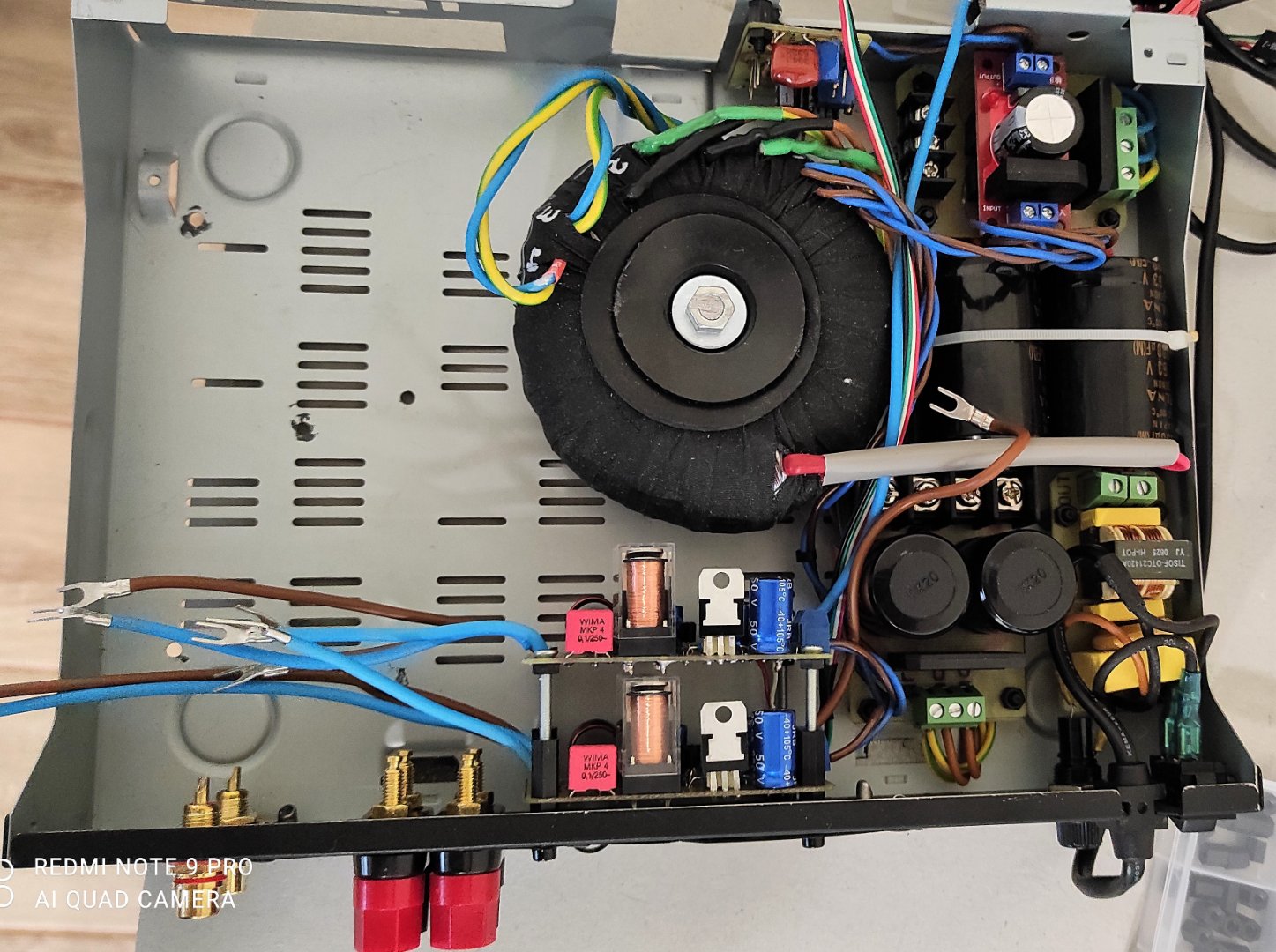

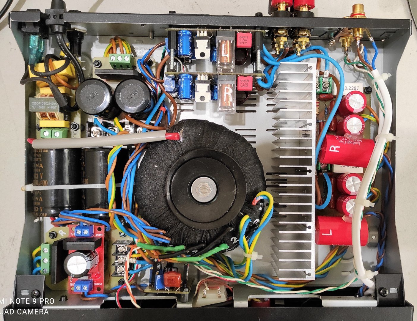

далее почитав об соединении земель в усилителе решил собирать по схеме двойного моно, во избежание земляных петель.
вторичка трансформатора была перемотана под свои нужды ( 4х15в на усилитель, 2х15в на защиту и одна 12в на стрелочный индикатор).
выпрямитель на каждый канал свой, сделал простенькие из диодных сборок, 2х6800мкФ и 2х10000мкФ конденсаторов которые уже были в наличии. питание трансформатора тоже через простенький фильтр из дросселя, варистора и нескольких конденсаторов.
в окошко, в панели от тв ресивера, чтобы не закрашивать или не оставлять пустым, придумал вставить один стрелочный индикатор и сделать подсветку. схему и плату драйвера взял на канале Radio-Lab. схема не претендует на точность но для красоты самое то ;)

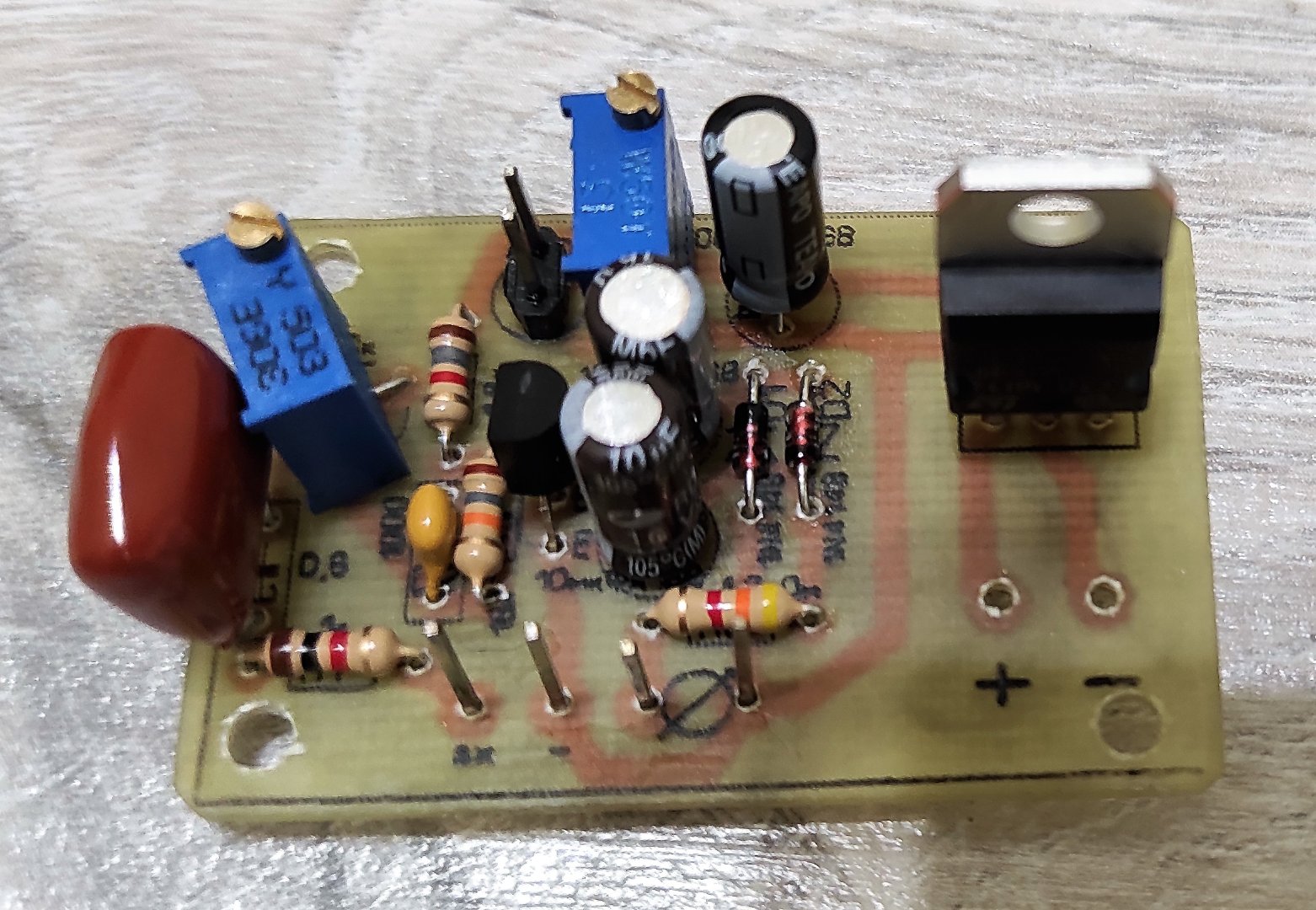

систему защиты акустики взял от УМЗЧ "Натали", упрощенную без терм контроля. на борту задержка вкл, защита от постоянки, защита от "дурака" - не подключит акустику с меньшим сопротивлением чем вы настроите, индикация аварии. тоже на каждый канал по своей платке.

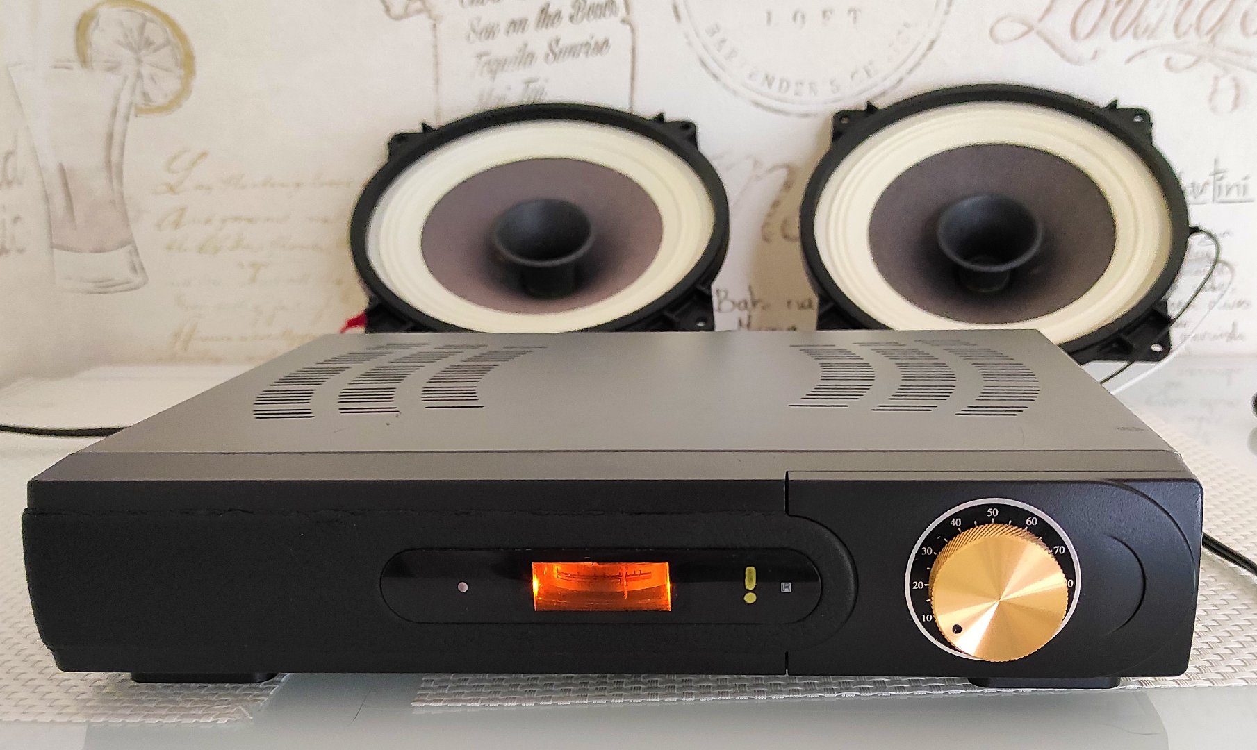

постепенно все это дело примерялось и устанавливалось на свои места в корпус. признаться честно - еле все разместил :D так как корпус брал с расчетом на стерео модуль.
такой вот в итоге вышел интерьер:
экстерьер:
