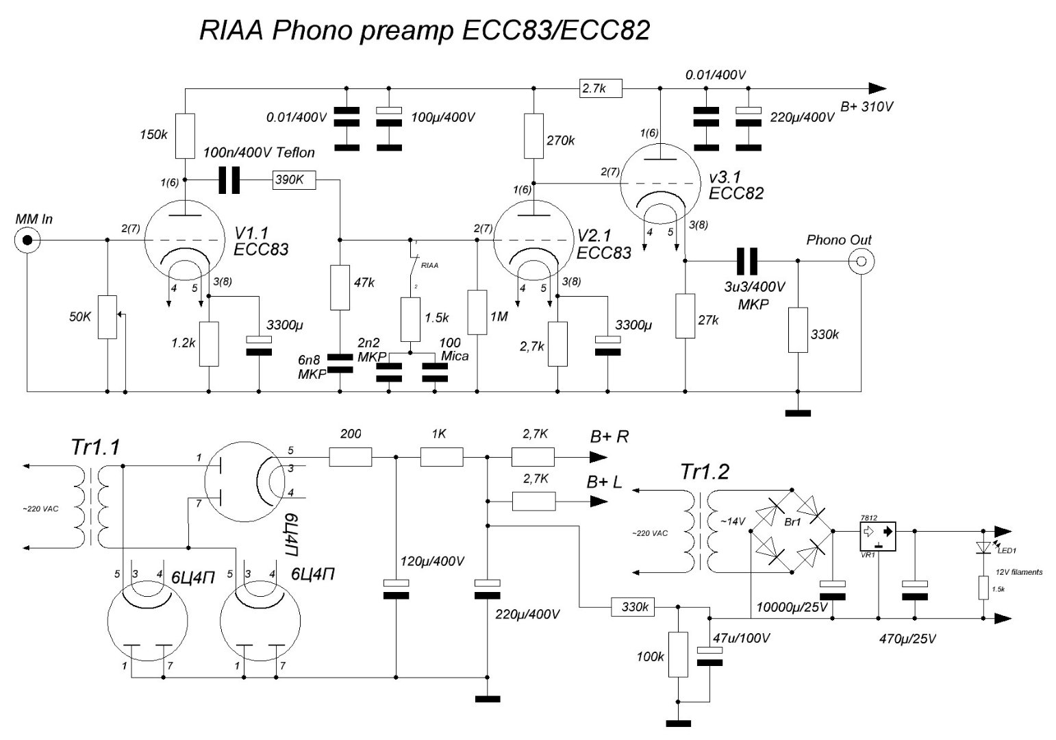

Если же вам нужен всежанровый корректор, то вот проверенные схемы с указанием значимых типов деталей.
При этом, выбор производителя лампы первого каскада имеет значение. Не использовать лампы "JJ", "Tungsram", "Polam" и "Electro-Harmonix".
Вот ещё схема. Она наиболее универсальна в отношении того, что хорошо работает с головками, для которых требуется входная емкость корректора менее 150 пФ. Резисторы номиналами 6,8 кОм, 27 кОм и 56 кОм мощностью 2 Вт.
Вот, это вкратце.
Если будут вопросы - задавайте. Если желателен долгий подробный разговор - можем поговорить в Скайпе.
Хорошего звука!

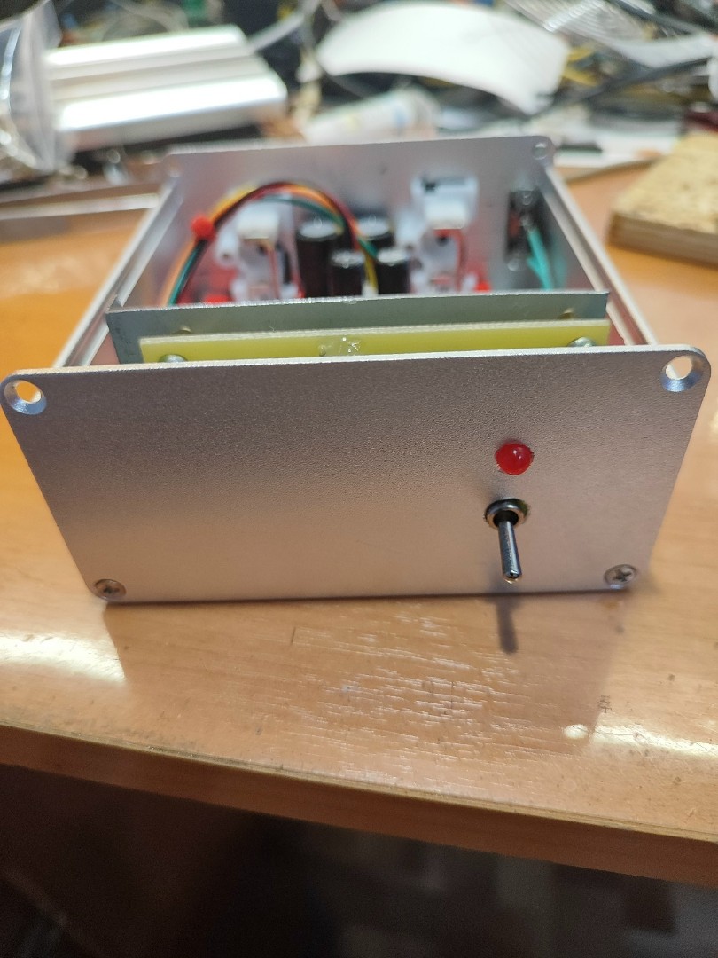

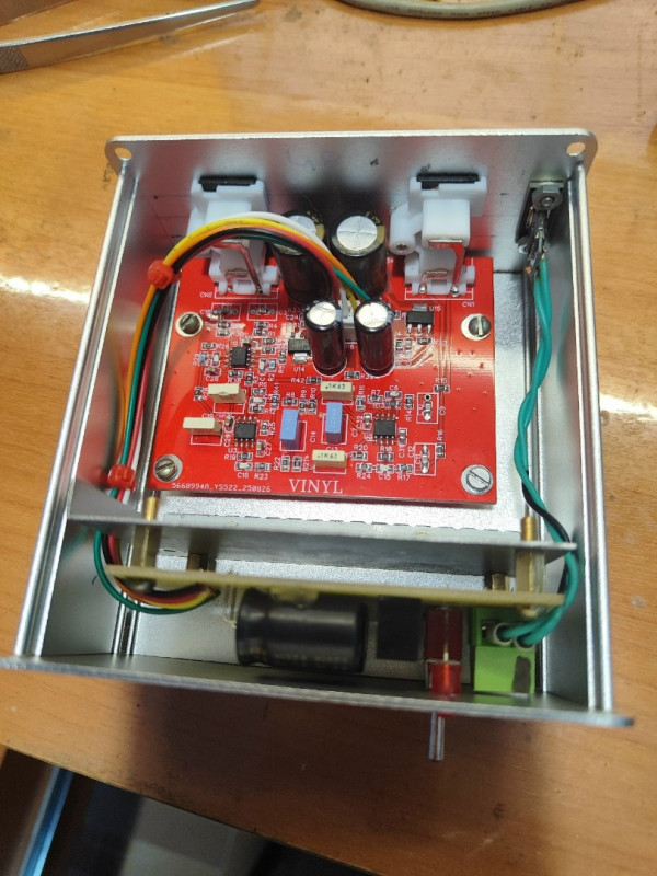

Смастерил, наконец-то, себе фонокорректор
