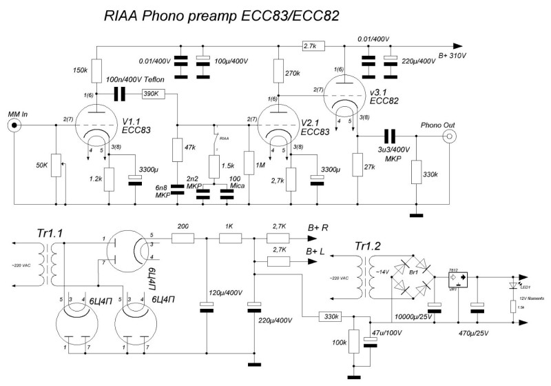

Приветствую всех!
Как здорово, что есть возможность наглядно увидеть сравнение фонокорректоров! Спасибо Вам огромное, для меня это очень насущный вопрос.
Дело в том, что я немного "заболел" виниловым звуком и сейчас погружаюсь в эту тему.
Выбираю проигрыватель и фонокорректор. Если с проигрывателем понятно, что его нужно покупать, то с фонокорректором не понятно. В отобранных мной моделях проигрывателей (японский винтаж) фонокорректоров нет. Как я успел узнать, встроенные устройства ставятся для галочки в рекламном буклете, а не для звука в колонках покупателя.
Продающиеся отдельные брендовые коробочки ценой 200-250$ не играют так как мне бы хотелось и по моему мнению стоят значительно дороже, чем звучат.
Благо я узнал что есть меломаны-самодельщики и что самодельные устройства часто превосходят по своим характеристикам покупные устройства. Так я вышел на форум со схемой фонокорректора Василича. Многие отзываются об этом устройстве очень хорошо и в плане повторяемости и в плане звучания. Я было обрадовался и собрался так же повторить его, но каково же было моё разочарование, когда я нашёл видео на ютубе с его звучанием. Спору нет, звук детальный и чистый, но очень агрессивный. Мне казалось, что ламповый звук это тёплый, комфортный звук, но здесь у меня появилась стойкая ассоциация с работающим перфоратором. Я сравнивал реализацию этой схемы разными мастерами, но звук по агрессивности у всех очень похож. Отсюда я сделал вывод, что это особенность конкретной схемы. Так же наткнулся на видео где сравнивался этот фонокорректор с фирменным устройством. У фирменного звук был очень ужасный: ватный, не детализированный, в некоторых местах я не смог различить ударные и бас-гитару. Но этот звук был комфортен, его можно слушать долго, хоть и без удовольствия, в то время как звук из самодельного хотелось выключить буквально через несколько минут.
Простите за такое долгое вступление.
Не сравнивали ли Вы звучание своих фонокорректоров со звучанием схемы Василича?
Я ищу схему с комфортным, красивым звуком, но при этом желательно не зависящую от жанров, потому как слушаю и классику и электронику и тяжесть с попсой тоже бывает.

Шесть разных моделей моих корректоров сравнивались с разными реализациями схемы упомянутого вами автора (в том числе с одним устройством, якобы, его собственного изготовления - однако, не могу быть уверен в этом). Сравнивал я и (независимо у себя) мои знакомые. Корректоры по схеме этого автора проиграли всему и всегда (с разной степенью отставания). Причины этому мне яснЫ, они обусловлены вполне определенными конструктивными особенностями. Здесь не буду их называть.

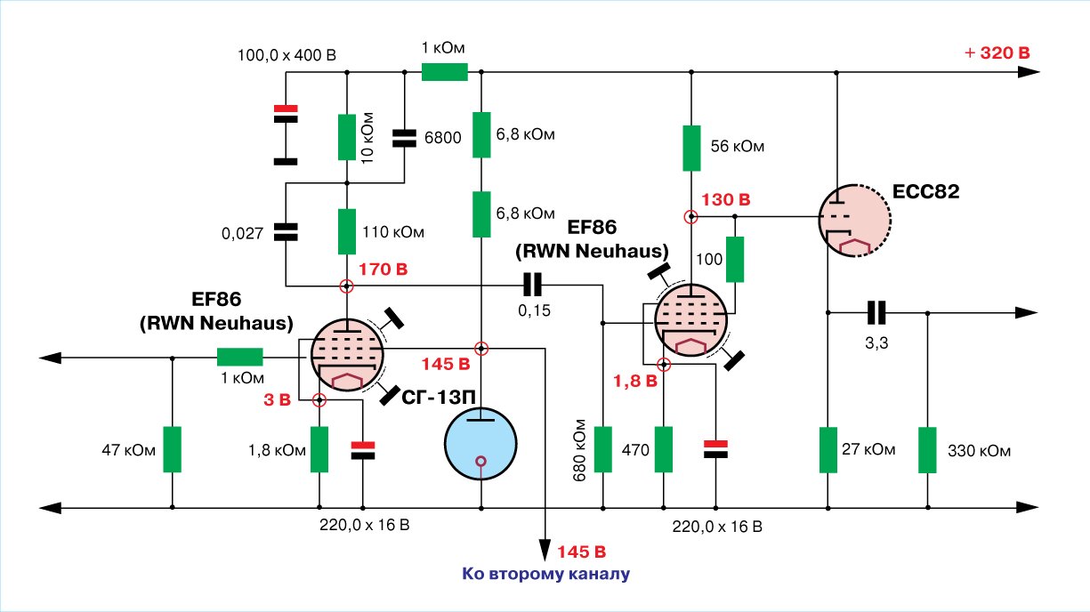

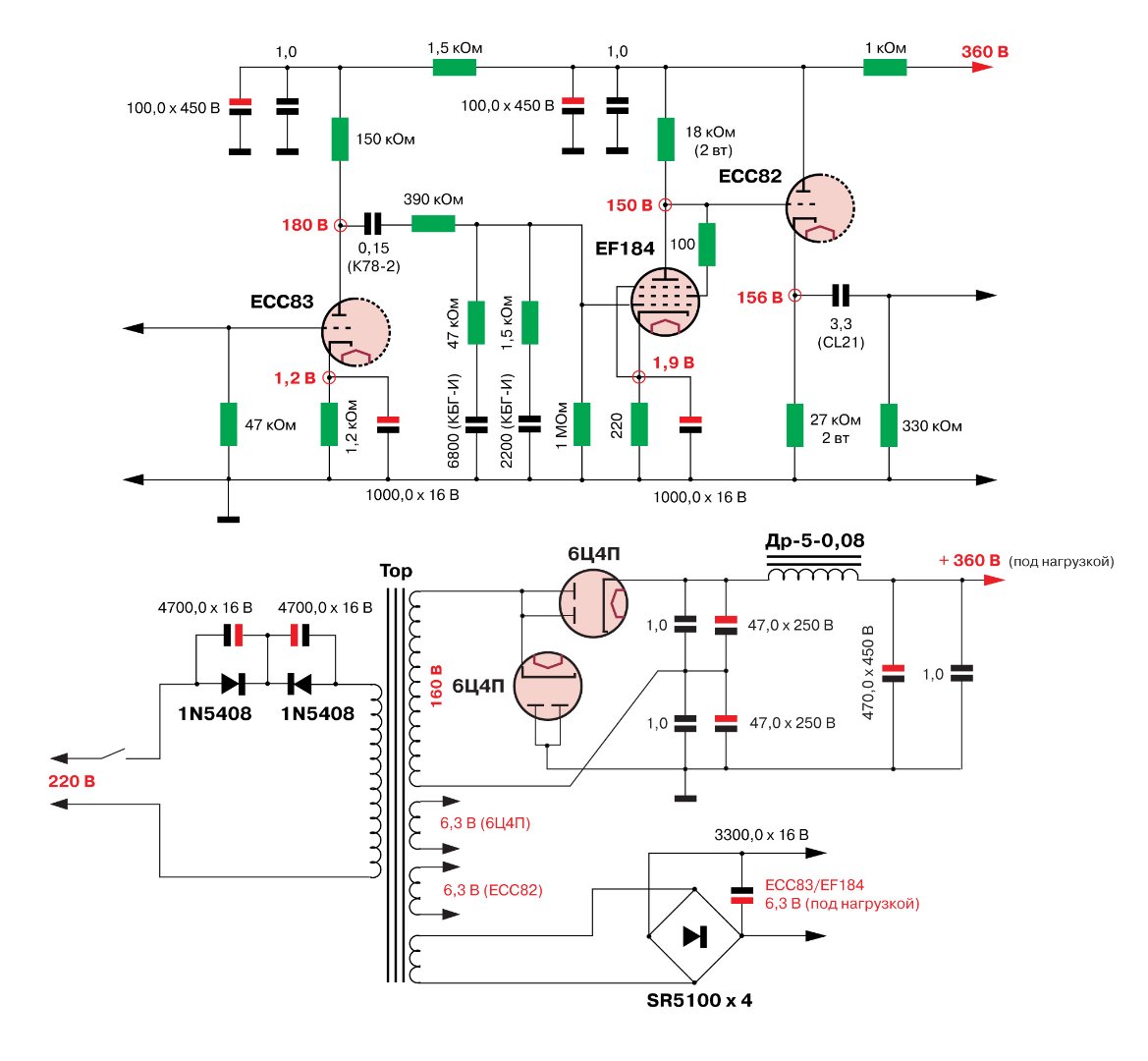

Если же вам нужен всежанровый корректор, то вот проверенные схемы с указанием значимых типов деталей. При этом, выбор производителя лампы первого каскада имеет значение. Не использовать лампы "JJ", "Tungsram", "Polam" и "Electro-Harmonix".
Вот ещё схема. Она наиболее универсальна в отношении того, что хорошо работает с головками, для которых требуется входная емкость корректора менее 150 пФ. Резисторы номиналами 6,8 кОм, 27 кОм и 56 кОм мощностью 2 Вт. Вот, это вкратце.
