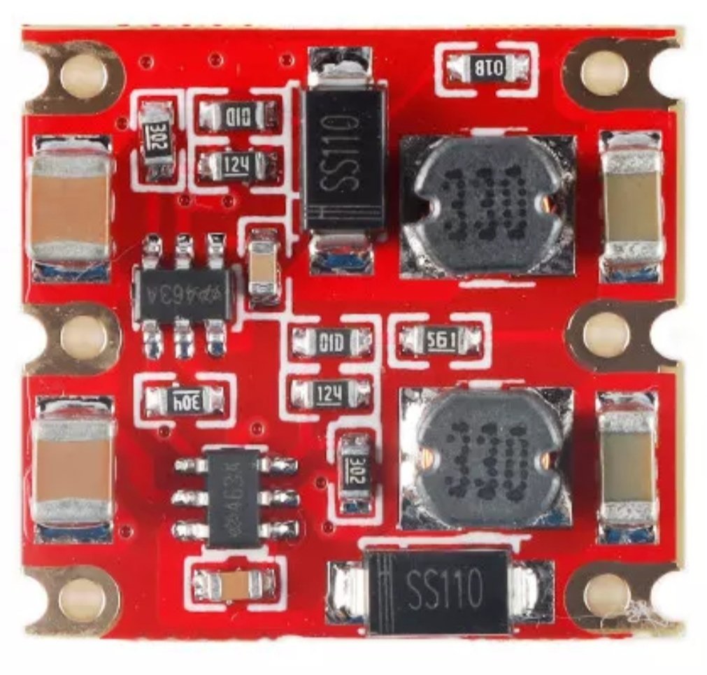

Да всё верно питание ОУ, просто у меня есть плата с двухпорярным питанием +-12 вольт компактная но проблема в пульсациях они на уровне 180-200 миливольт
есть какие то варианты уменьшить до 100 и ниже?

Покажите хотя бы плату.
Есть другой путь получить -12в. Применение DC-DC преобразователя.

Так плата и есть dc-dc step down которая с однополярного делает двухпорярное и настраивается на нужное напряжения сменой резисторов! Плата на микросхемах HT7463A. С завода стоят конденсаторы на входе 10мкФ керамика аналогично на выходе 47мкФ .

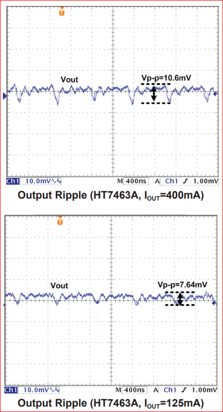

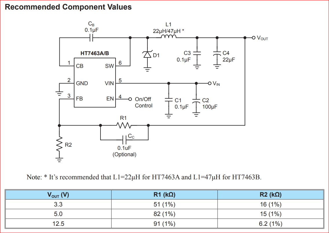

horosh писал(а): 30 сен 2022, 23:06 Так плата и есть dc-dc step down которая с однополярного делает двухпорярное и настраивается на нужное напряжения сменой резисторов! Плата на микросхемах HT7463A. С завода стоят конденсаторы на входе 10мкФ керамика аналогично на выходе 47мкФ .
Так с этого и надо было начинать.
Риппл у неподдельных HT7463A и правильной схеме, 10mV при Iout=400mА.
У 2-х NE5532 - 16mА.
Я бы попробовал заменить китайскую керамику на выходе на тантал или низкоимпедансный электролит 330-470мкФ + керамика небольшой ёмкости.
Я и поверил графикам из datasheet но проблема похоже в поддельности микросхем или неправильной разводке ! Что было опробовано:
Замеры на штатных конденсаторах 200-220мВ, керамика хорошая 100мкФ на входе 200(два в параллель) + 0.1мкФ керамика на выходе результат почти такой же 170-180мВ, далее керамика по входу 100мкФ на выход три тантала по 100мкФ результаты 160-180мВ! Похоже что то с дросселями по даташнику должны стоять 22uH для микросхемы HT7463 с буквой А ( в схеме стоят 33uH)для HT7463B рекомендуют 33uH.
horosh писал(а): 01 окт 2022, 15:05 Я и поверил графикам из datasheet но проблема похоже в поддельности микросхем или неправильной разводке !
Что там разводить то. Десяток деталюшек.
Для HT7463B рекомендуют 47uH и только потому, что её частота в 2 раза ниже HT7463А.
Попробуйте дополнительное LC звено. Дроссель 47 - 100uH и ёмкость 330-470µF Low ESR

Вчера опробовал запитать от акумулятора и схему повторил по номиналам из datasheet результат 40мВ, то есть если подаю питание из блока импульсного у которого 150мВ шума при 28В питания на выходе + 40мВ оно как то суммируется как раз выходит 180-200мВ мною измеренных ренее ! Я уже ничего не понимаю, может нужно на схему подавать супер чистое питание и она выдаст параметры из графиков из даташника!
Скорее всего мс поддельные.

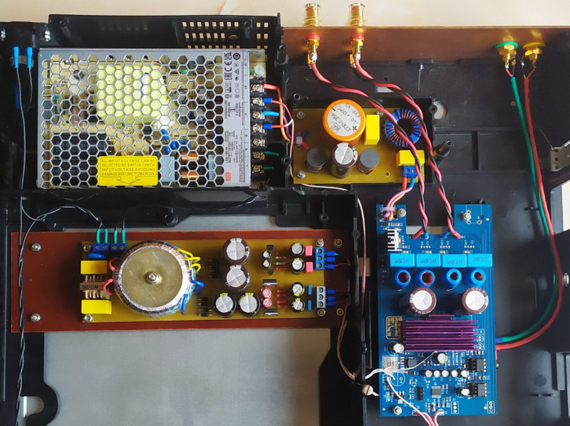

Я запитал ОУ от линейного БП. Пульсации 100Гц осциллографом не обнаруживаются. От него же кормятся входные цепи чипа, вместо LM2596S. От ИИП, напруга идёт только выходные ключи.
download/file.php?id=3272&t=1

Думаю да плата слишком дешёвая чтобы давать такие характеристики на выходе но всё же лучше за lm317 по пульсациях.

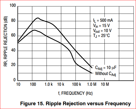

Чем же лучше?
У LM317 подавление пульсаций на 100Гц около 80дБ.
Это 1мВ, при Uout=10V и I=0,5A.

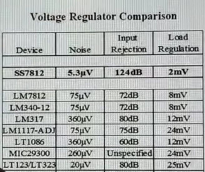

Да признаю у меня знаний поменьше про графики и всё что связано с пульсациями!
Таблица измеренных пульсаций из зарубежных форумов:

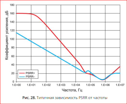

Не все пульсации питания одинаково вредны.
Типичный ОУ имеет солидный коэффициент подавления пульсаций (PSRR, или kSVR)
Для частоты 100Гц, в среднем 100дБ.
А вот на частотах выше 100кГц, на которых работают DC-DC преобразователи, PSRR стремиться к нулю.
