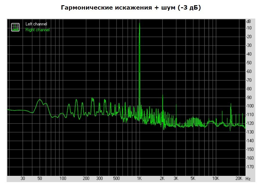

Другой вопрос. На какой выходной мощности усилителя нужно измерять искажения? На максимальной?
- Сообщения: 334
- Стаж: 4 года 2 месяца
- Репутация: 191
Обычно делают замеры на 1 Вт, затем на половине мощности и на максимальной.
- Сообщения: 2447
- Репутация: 1342
Замеры нужно начинать с максимальной мощности. В дальнейшем, не трогая регуляторы уровня ЗК, провести замеры на меньших мощностях, уменьшая уровень сигнала регулятором громкости. На каких мощностях? Стандартов нет, какие Вам больше нравятся.
Существует параметр «выходная мощность усилителя при заданном коэффициенте нелинейных искажений».
Возьмём к примеру даташит на TPA3250.
В параметрах указана Total Output Power для 10%THD+N и для 1%THD+N
Дальше на графиках приведены THD для 75, 40, 20, 10, 1 Вт.
Максимальная, номинальная и пр. мощности, понятие расплывчатое
https://www.hi-fi.ru/magazine/audio/cht ... alnaya-mo/
Я думаю 10%THD нам ни к чему, поэтому поступаю так.
Регулятором громкости довожу сигнал на нагрузке до начала ограничений (контроль по осциллографу или по резкому увеличению THD на спектрометре), затем сдаю немного назад. Вот эта мощность и будет для меня максимальной.
Далее регулятором уровня ЗК устанавливаю индикатор программы на 0 дБ и провожу измерение.
Измеряю SpectraPLUS. Как это будет в RMAA, сказать не могу.

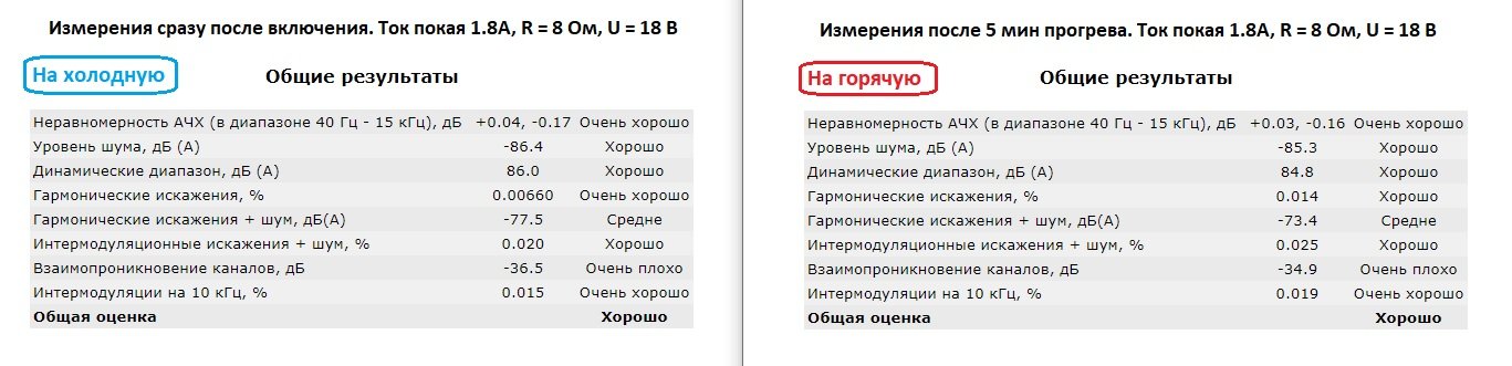

Вот результаты

Транзисторы должны греться сильно, так, что рукой не удержать. Если убрать фон 50 герц то ваш усилитель должен звучать хорошо.
LuckyDay
- Сообщения: 64
- Стаж: 3 года 7 месяцев
- Репутация: 4
- Откуда: Планета Земля
- Аудио система: Могла быть и получше
Почему должны сильно греться? Я обратил внимание что с разогревом гармоники чуть-чуть подрастают.Alex писал(а): 26 сен 2022, 11:55 Транзисторы должны греться сильно, так, что рукой не удержать. Если убрать фон 50 герц то ваш усилитель должен звучать хорошо.
- Сообщения: 334
- Репутация: 191
Потому, что транзисторы входят в свой режим при нагревании, около 70 градусов это нормально.

У меня радиатор 60 а транзисторы 70 градусов

Специально сейчас измерил характеристики на холодную и на горячую.
На горячую хуже по всем характеристикам.

А вы настраивали на холодную или на горячую? Я прогревал минут 20 и затем делал настройки тока покоя и на горячую было все отлично.LuckyDay писал(а): 26 сен 2022, 19:11 Специально сейчас измерил характеристики на холодную и на горячую.

На горячую.А вы настраивали на холодную или на горячую? Я прогревал минут 20 и затем делал настройки тока покоя и на горячую было все отлично.
По факту сам транзистор выходит на тепловой режим буквально за минуту (зависит от установленного тока покоя. чем больше - тем быстрее). Просто его дальнейшему разогреву мешает тепловое сопротивление пятна контакта с радиатором и радиатора в целом.
И суть эксперимента была успеть снять характеристики до того как сам транзистор разогреется. И то, когда тестирование закончилось, транзисторы уже почти что разогрелись, т.е. если бы они были например заморожены до -20градусов и начать измерение, характеристики были бы еще лучше.
Вобще я не вижу в этом противоречий, чем меньше температура, тем меньше резистивное сопротивление, тем лучше электрические характеристики.

Не все.LuckyDay писал(а): 26 сен 2022, 20:39 чем меньше температура, тем меньше резистивное сопротивление, тем лучше электрические характеристики.
Ic-Vbe более линейна при -25 чем при +100 А вот hFE – IC, наоборот. При +100 почти в линейку и hFe растёт. Выше +100 наверное будет хуже. И думаю ещё от типа транзистора зависит. Это данные на SC5200-О, которые стоят у меня.

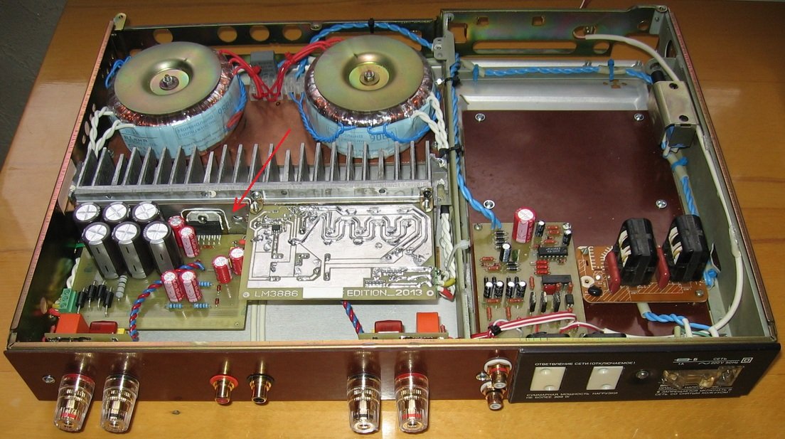

А то, что один канал 3886 вниз ногами, а второй - вверх - это не создаёт разницы в звучании из-за разного нагрева плат? Или тут всё посчитано на ЭВМ с учётом движения воздуха в полостях корпуса?
- Сообщения: 2447
- Репутация: 1342
Когда то мне задавали похожий вопрос.
Не создают ли задержку сигнала, входные провода разной длины. Ответил, что в том канале где короткий провод, применены более медленные транзисторы.
Зато платы нагреваются одинаково, не придерёшься.
