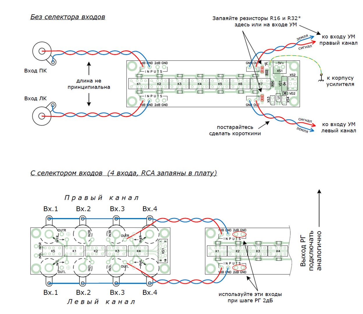

Алекс вы грамотный в этом, гляньте балансы так можно прикрутить, имея две платы Att7?
Регулятор Никитина
Да и Юра пускай глянет, горячий контакт идет через селектор на правый и левый канал на 3 вход
Или так не пойдет?
То-есть горячий(2 контакт) и холодный(3 контакт) через регулятор будет проходить
Просто хочу понимать напрямую балансный и RCA совместить так возможно?
Есть недостаток в такой схеме, 3 контакт не отключается на селекторе, а когда выбран обычный вход RCA , то 3 контакт должен заземлятся.
Я что-то это упустил из виду :shock:
Надо ставить доп. реле. att7 на входе для замыкания 3 контакта с землей, когда обычный вход RCA, иначе проблемы. Короче сам ответил на свой вопрос

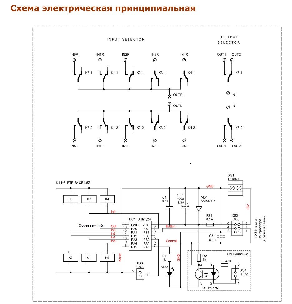

Всем привет, вот теперь схема рабочая должна быть точно для входов RCA и XLR через slt6(селектор входов) и att7
Кто что скажет ?
Поправьте если заметили ошибки

Вопрос потянет Attiny сразу 2 реле на включения на одной ноге .? Если они одинаковы по параметрам, бистабильное Takamisawa FTR-B4CB4.5Z
Репутация: 191
Re: Баланснный вход Clone purifi
Так она ж не напрямую к релюхам цепляется а через сборку.
Rus3d
Сообщения: 90
Стаж: 3 года 8 месяцев
Репутация: 42
Откуда: Россия
Сообщение Rus3d »
Inok писал(а): 11 окт 2022, 20:29 Так она ж не напрямую к релюхам цепляется а через сборку.
Не понял, схема сверху, понятно что можно поставить доп. транзистор или маленький полевик, как ключ(реализовать несложно).
Сейчас общался с Максимом производителям платы, говорит на 95% точно должно работать и включать параллельно без проблем.
Но есть сомнения.
Вот видно даже по дорожкам
В том то и дело что тут нет ключей. На самом контролере стоит UNL2003, там выходы сильные, для реле точно хватает

Rus3d писал(а): 11 окт 2022, 19:40 Вопрос потянет Attiny сразу 2 реле на включения на одной ноге .? Если они одинаковы по параметрам, бистабильное Takamisawa FTR-B4CB4.5Z
Потянет, пробовал.

Раз используются столь высококачественные компоненты и выбран сложный путь баланса, не кошернее ли будет использовать отдельные селекторы входов для левого и правого каналов...
А то у Вас земля от не задействованного XLR, все время будет подключена и может ловить наводки.
Еще рекомендую обратить внимание на согласование сопротивлений усилителя и регулятора громкости. Так же потребуется пересчитать (сдвинуть на шаг) сопротивления регулятора, если хотите получить шаг регулировки в 1 Дб. Если сопротивления не трогать, шаг регулировки получится 2 Дб. Хотя на мой взгляд шаг в 2 Дб даже предпочтительнее.

jin2k писал(а): 13 окт 2022, 18:42 Раз используются столь высококачественные компоненты и выбран сложный путь баланса, не кошернее ли будет использовать отдельные селекторы входов для левого и правого каналов...
Немного не понял, какие наводки и откуда. Даже автор платы написал что все правильно. При включении 4 входа(XLR, не RCA), горячий и холодный подключается к атт7, а все остальные входы отключены, при отключении 4 входа они размыкаются с атт7, а холодный замыкается с землей и происходит стандартное подключения остальных 4 входов RCA. Это равносильно что мы подкидываем землю отдельно при стандартном подключении.
Вот так выглядит стандартное подключения к att7, только у меня 2 платы att7
По регулировки в дб, пока планировал 1 дб, но перестроится на 2 дб нет проблем.
Объясните в чем у меня проблема.
То есть вы еще предлагаете землю разрывать XLR, когда он не используется? Не понял вашего намека
