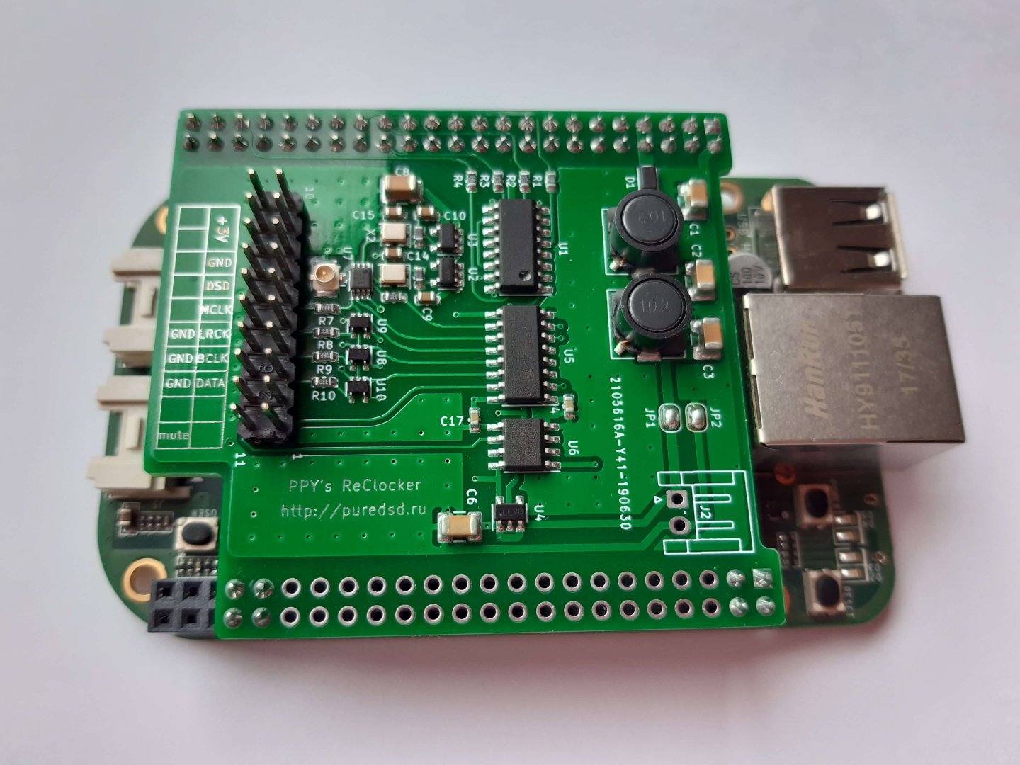

так вот же ж. с реклоком.
на входе Ethernet, на выходе I2S.
с биглем и Пюр(софт) работает как эндпоинт для тидал, спотифай и т.д.
