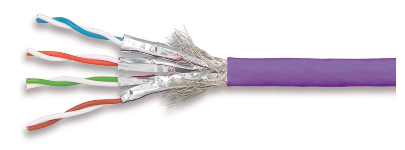

Можливо підійде вита пара яка використовується для підключення охоронних систем? Він тонкий і еластичний.

Jokias писал(а): 07 мар 2024, 10:23 Можливо підійде вита пара яка використовується для підключення охоронних систем? Він тонкий і еластичний.
Почему бы и нет?
Только кабель нужен соответствующей категории. Отдельные экраны для пар и один общий.
Все экраны и неиспользуемые проводники соединяются вместе в одной точке (на выходе источника).
В стяжке проложить гофр, что бы при необходимости кабель можно вытянуть и затащить к примеру акустический, если вариант с межблочником не понравится.
1.С длинным межблочником возможны следующие проблемы:
Перекрёстные помехи между каналами.
Решено свивкой проводов их экранировкой.
2.Внешние наводки и ёмкость кабеля на «землю».
Помогает та же экранировка, свивка и низкое выходное сопротивление источника. Разумное уменьшение входного сопротивления усилителя тоже приветствуется.
Для уменьшения Rвых, можно применить буфер на ОУ.
Я для длинных межблоков применял AD825. Высокоскоростной ОУ, не боится низкоомной и ёмкостной нагрузки.
