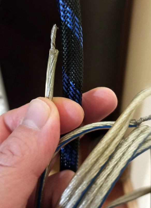

Решил провести такой эксперимент, купил два 10 метровых кабеля, один аккустический из бескислородной меди а второй обычный ПВС. Смотрите, что из этого получилось.
А какой вы используете кабель для подключения аккустики и почему?

Согласен с автором, если не заморачиваться на ломкость кабеля обычного(если часто его перетыкиваете), то нет смысла покупать более дорогой. Разве для красоты. У меня обычный медный с рынка таким же сечением.
Re: А если подключать акустику обычным медным кабелем 220?
У меня обычный 2мм все работает отлично. Медь она и в африке медь, остальное вытряхивание денег из аудиофилов. При том заметьте очень успешное, поскольку это действительно кабель начального уровня. Есть и по 1000 баксов и дороже.

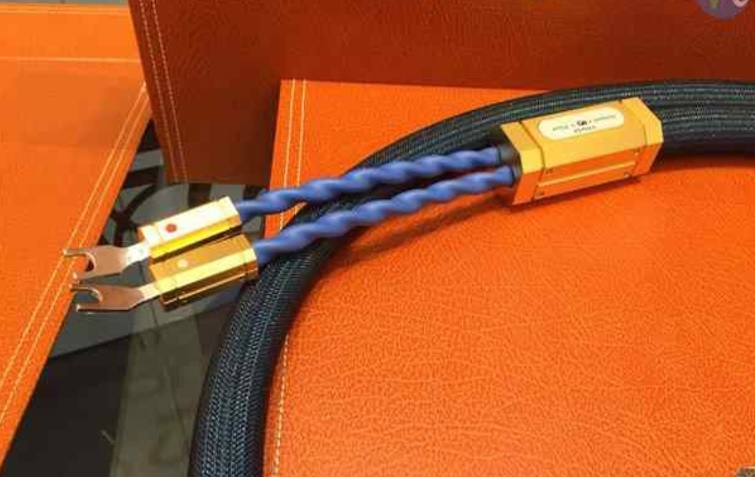

Вот 4 метровый акустический кабель Siltech Triple Crown Speak TC-Spade-TC-Spade 4m set
для совсем ненормальных стоимостью $85000!! Это конечно совсем дно.
Каким больным на голову нужно быть, что бы купить себе такой кабель?

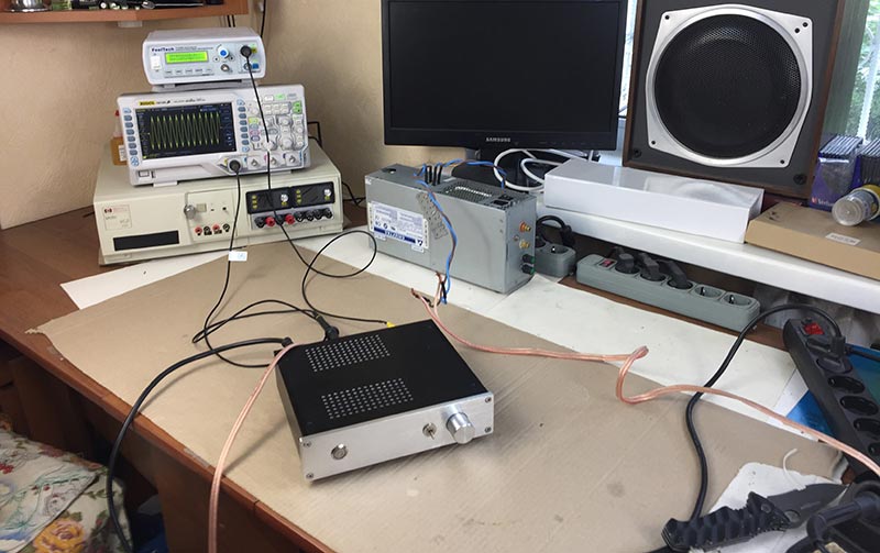

Дополнительно сделал замеры одним щупом осциллографа с одной и с другой стороны отдельно. Поскольку при одновременном замере с двух сторон двумя щупами вносились искажения из-за общего провода этих самых щупов.Так же просили размотать кабель, но напоминаю, что в видео я об этом говорил, я разматывал и сматывал, разницы нет.
Для успокоения кабель размотан по всей комнате))
Результаты дополнительных замеров при 100 Вт. Разница между выходом с усилителя и нагрузкой 4 Ом на другом конце кабеля.
Обычный кабель
100 Гц - 1,0
1000 Гц - 0,8
16000 Гц - 1,4
Дорогой кабель
100 Гц - 0,9
1000 Гц - 0,9
16000 Гц - 1,5
Если сделать мощность не 100 а 50 Ватт, например на 16000Гц получается потери 0,8 вместо 1,5
Как видно из результатов теста опять разницы нет между кабелями. Тоесть на слух невозможно их различить.
P.S. Для самых умных. Этот тест я максимально упростил, что бы понятно было даже ребёнку
Начиная с названия кабеля 220 заканчивая простыми замерами, которых вполне достаточно для правильного результата.

Резальтат практически тот же, оба кабеля одинаковые.

Падение 1.5 вольт на 16000Гц при 100 Ватт и длине провода 10 метров, это впринципе не много, да и разница 1.4 - 1.5 вообще ничто. Вывод кабеля одинаковые, но цена разная.

На самом деле падение на 16 кГц как бы и не маленькое, но здесь нужно учитывать момент, что нормальные люди не используют провод длинной 10 метров на каждую колонку и не слушают музыку на громкости 100 Ватт. Я уже говорил про это, обычно это около 3 метров и от силы 20 ватт и там падение будет небольшое. Выводы простые: покупайте хоть провод за миллион или этот одесский, с закрытыми глазами различить их будет невозможно.
Кстати все нормальные медные кабеля из бескислородной меди делают и тот же ПВС не исключение
Просто это кричат на каждом углу только в аудиофильских кругах))

Нагрузка у вас была резистор, а импеданс динамиков растет с ростом частоты, так что и на 100 Вт на ВЧ динамик придет 5-10 Вт. Вот еще можно почитать https://electroclub.info/articles/teoriya/skin/Alex писал(а): 14 июл 2020, 17:33 не используют провод длинной 10 метров на каждую колонку и не слушают музыку на громкости 100 Ватт.

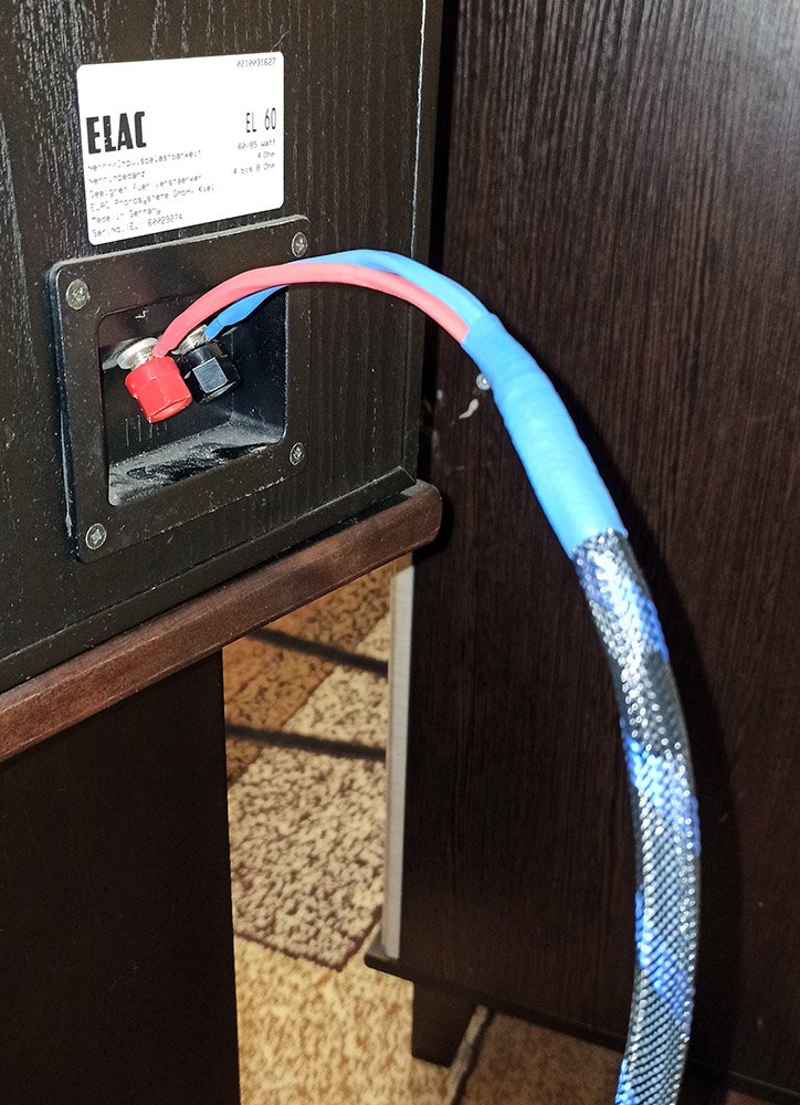

Я не гадаю на кофейной гуще, беру и пробую. Тем более дают послушать под залог. Не слышишь разницу, возвращаешь.
Как раз вот занимаюсь процессом! Разница есть и весомая. Пожалуй более драматичная, чем с заменой межблочников или USB кабеля. Звучание стало более концертным, масштабным.

Термоусадка цветная + китайская оплетка, голые провода без лопаток, сразу виден колхоз наших умельцев. Только не говорите, что Вы это купили!

Акустика видно какая. Усилитель FX-502S PRO. DAC AK4495. Без коннекторов, 3м, доставка 2450грн.IT-Prof писал(а): 26 ноя 2021, 17:59 А сколько ватт колонки? 60? И можете написать какой усилитель и источник используется? И сколько стоит такое удовольствие?

Кабель взят для ознакомления, надо ли оно мне. Вы можете заказать любой колхоз на ваше усмотрение если готовы его оплатить.Moysha80 писал(а): 26 ноя 2021, 18:09 Термоусадка цветная + китайская оплетка, голые провода без лопаток, сразу виден колхоз наших умельцев. Только не говорите, что Вы это купили!

Это был сарказм? Визуально как похабно сделанный кабель и ПВС + тремоусадка + змеяLektor писал(а): 26 ноя 2021, 17:54 Я не гадаю на кофейной гуще, беру и пробую. Тем более дают послушать под залог. Не слышишь разницу, возвращаешь.

Вы все читаете? Или вам стрельнуло в голову блеснуть мыслью и вы давай строчить?!
И причем отделка до звука? Тем более кабель тестовый?
А название ветки вас не смущает? Или отделка сетевого кабеля на видео вас устраивает? Какие тогда претензии к этому?
Мне вообще пофиг как он выглядит. Его никто не видит.
