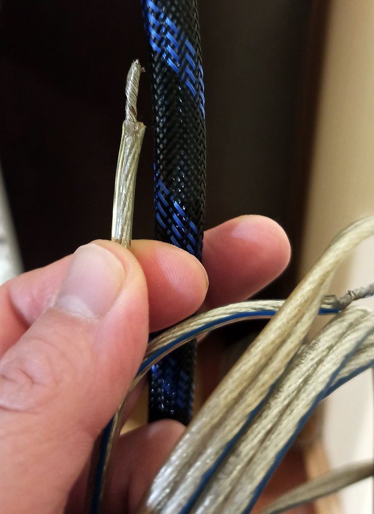

Завтра мне придет акустический кабель от СаундРеалити. Послушаю. Если разница будет на уровне блох или не будет вообще, закрою для себя эту тему.

Я не гадаю на кофейной гуще, беру и пробую. Тем более дают послушать под залог. Не слышишь разницу, возвращаешь.
Как раз вот занимаюсь процессом! Разница есть и весомая. Пожалуй более драматичная, чем с заменой межблочников или USB кабеля. Звучание стало более концертным, масштабным.

Термоусадка цветная + китайская оплетка, голые провода без лопаток, сразу виден колхоз наших умельцев. Только не говорите, что Вы это купили!

Акустика видно какая. Усилитель FX-502S PRO. DAC AK4495. Без коннекторов, 3м, доставка 2450грн.

Кабель взят для ознакомления, надо ли оно мне. Вы можете заказать любой колхоз на ваше усмотрение если готовы его оплатить.

Это был сарказм? Визуально как похабно сделанный кабель и ПВС + тремоусадка + змея

Вы все читаете? Или вам стрельнуло в голову блеснуть мыслью и вы давай строчить?!
И причем отделка до звука? Тем более кабель тестовый?
А название ветки вас не смущает? Или отделка сетевого кабеля на видео вас устраивает? Какие тогда претензии к этому?
Мне вообще пофиг как он выглядит. Его никто не видит.
