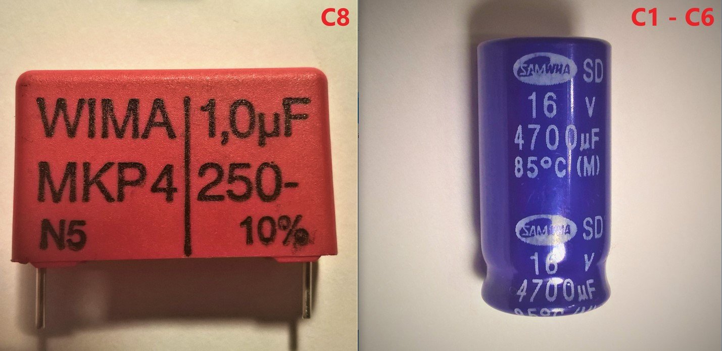

Сегодня был на радиорынке и, из того что было, купил не совсем то:
1. VD1, VD2: КД213Б вместо КД213А. Отличия между ними следующие:
Постоянное прямое напряжение: КД213А - 1(10 А) В; КД213Б - 1.2(10 А) В
Время обратного восстановления: КД213А - 0.3 мкс; КД213Б - 0.17 мкс.
2. C1-C6: SAMWHA серии SD вместо RD. Отличия в том, что серия RD работает при более широком диапазоне температур - 105 градусов против 85 градусов у SD. Данные по другим параметрам, как то: ток утечки, тангенс угла потерь, выработка, не нашёл для SD серии.
3. С7: К73-17 В вместо К73-17 (без В), к тому же на 400 Вольт вместо 630.
4. С8: допуск 10% - как будто многовато.
5. R1 на 2 Ватта, ввиду того, что он будет греться.
Как считаете, надо менять какие-то детали из купленных или ставить все какие есть? КД213Б, как я понял, даже лучше? C1-C6 - плюс 20 градусов вроде бы не решающие? С7 - "В" имеет ли значение, 400 Вольт достаточно? С8 - а бывают ли такие WIMA с меньшим допуском и важно ли это в данном случае? R1 на 2 ватта достаточно от перегрева?

Re: Как убрать постоянку и помехи в сети 220 простым способом
Эта схема из тех, где разброс номиналов и серий компонентов указанных автором, может составлять более 100%, без обнаруживаемых ухудшений.
К примеру, если мощность нагрузки до 300-500Вт, достаточно поставить диоды на 3-5А, а вместо 6-ти электролитов 4700мкФ, оставить 2 (4).
Без последствий можно поменять конденсатор 0,22мкФ на 0,47мкФ. Или вместо 1,0мкФ, поставить 0,68-1,5мкФ.
Самое главное! Плёночные конденсаторы, должны быть на напряжение не менее 630 VDC, что соответствует 280 VAC.
250 VDC/160 VAC
400 VDC/220 VAC
630 VDC/280 VAC
Поэтому Wima MKP4 1,0/250 (привет автору схемы
) лучше поставить в усилитель.

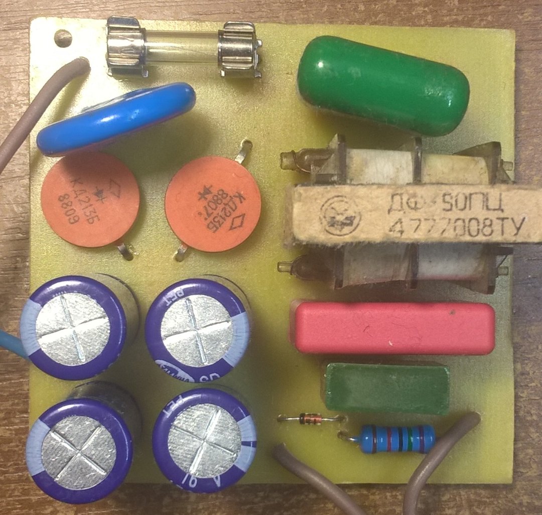

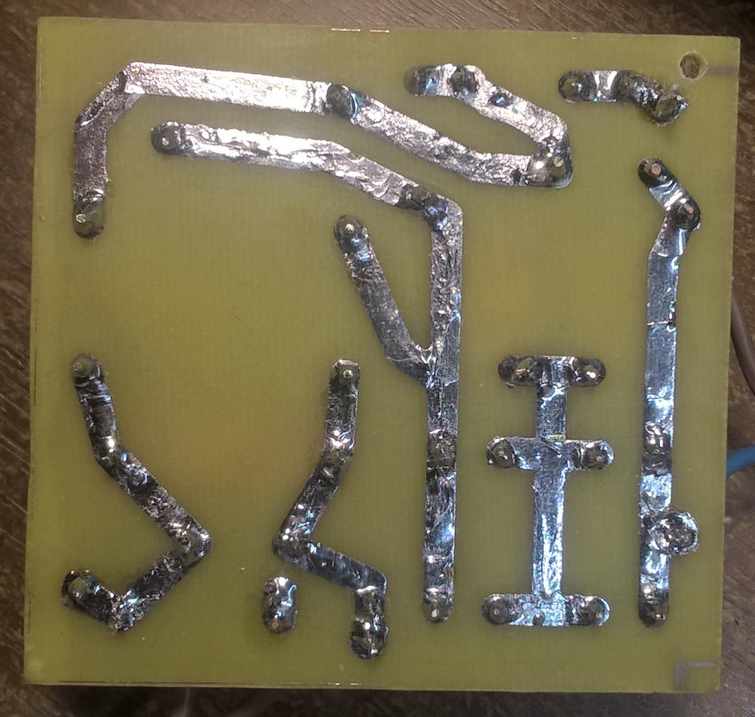

Почитал с интересом, спасибо.
Нарисовал плату в двух вариантах (буду выбирать в зависимости от того, какой корпус найду), проверьте, пожалуйста, нет ли ошибок.
Намотал на ферритовое кольцо провод, который достал из петли размагничивания телевизора (получилось 10 мГн) - пойдёт?
Разводка правильная. Только дроссель нужен не обычный а синфазный.

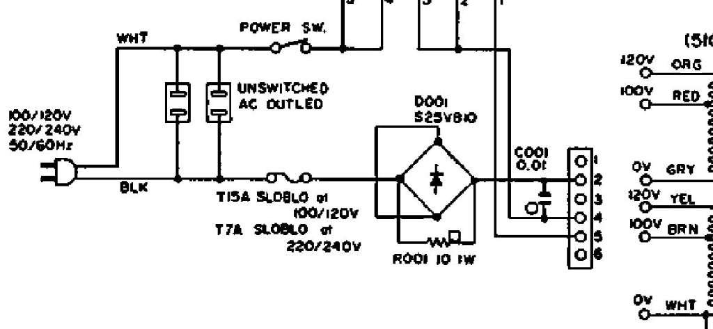

Спростим собі роботу - скрін з якогось древнього підсилювача.
Все працює
Все працює
В общем сделал этот фильтр и со своей задачей он справился!
Нужно сказать, зачем он понадобился. С какого-то момента стали гудеть оба усилителя: интегрированный Hi-Fi стереоусилитель и Hi-Fi стереоусилитель мощности, двойное моно. При включении возникал отчётливый гул из недр усилителя (в колонках тишина), похожий на жужжание, слышно было с расстояния два-три метра. Причём этот гул был не всегда, иногда усилитель работал совершенно бесшумно. Стал гуглить и нарыл информацию о постоянке в сети. В результате сделал этот фильтр и вот уже больше месяца техника работает бесшумно, гул исчез!
Есть нюанс. Сразу после включения гул на доли секунды появляется и быстро полностью затухает до следующего включения. Прозванивал фильтр мультиметром и заметил, что писк затухает так же, как затухает гул в усилителе, из этого делаю предположение, что в сети действительно есть постоянка и она реально вредит аппаратуре. Если включить усилитель в сеть минуя фильтр, он гудит, как раньше, с фильтром работает тихо, то есть фильтр работает стабильно и эффективно, проверено многократно.
Если кто-то подскажет, как сделать такой фильтр, который не будет пропускать постоянку совсем, даже ненадолго сразу после включения, буду благодарен. Помимо прочего без ответа остались два вопроса:
1. В дросселе используется провод диаметром 0,33-0,35 мм, какую нагрузку выдерживает такой провод?
2. Какое должно быть расстояние между дорожками на плате во избежание короткого замыкания, всё-таки 220 вольт?
Синфазник от ТВ серии УСЦТ. В зависимости от модели кинескопа, их потребляемая мощность была около 100 (80-120) Вт. Соответственно ток, 100/220=0,45А. Видимо рассчитывался на плотность тока 6-8 А/мм2.Franchiz писал(а): 11 дек 2022, 17:56 1. В дросселе используется провод диаметром 0,33-0,35 мм, какую нагрузку выдерживает такой провод?
Таблица допустимых токов для медных эмалированных проводов
https://duino.ru/media/tok-mednogo-provoda.html
Расстояние между дорожками нормальное, можно киловольты гонять.
Напряжение пробоя сухого воздуха 2 кВ/мм, у текстолита (чистого и тоже сухого) ещё выше.
Кратковременный гул при включении, явление распространённое.
Повышенный пусковой ток присущ всем трансформаторам, особенно торам. Гудят плохо скреплённые пластины (лента), неплотная намотка.
Если в дальнейшем не гудит, то и не обращайте внимания.

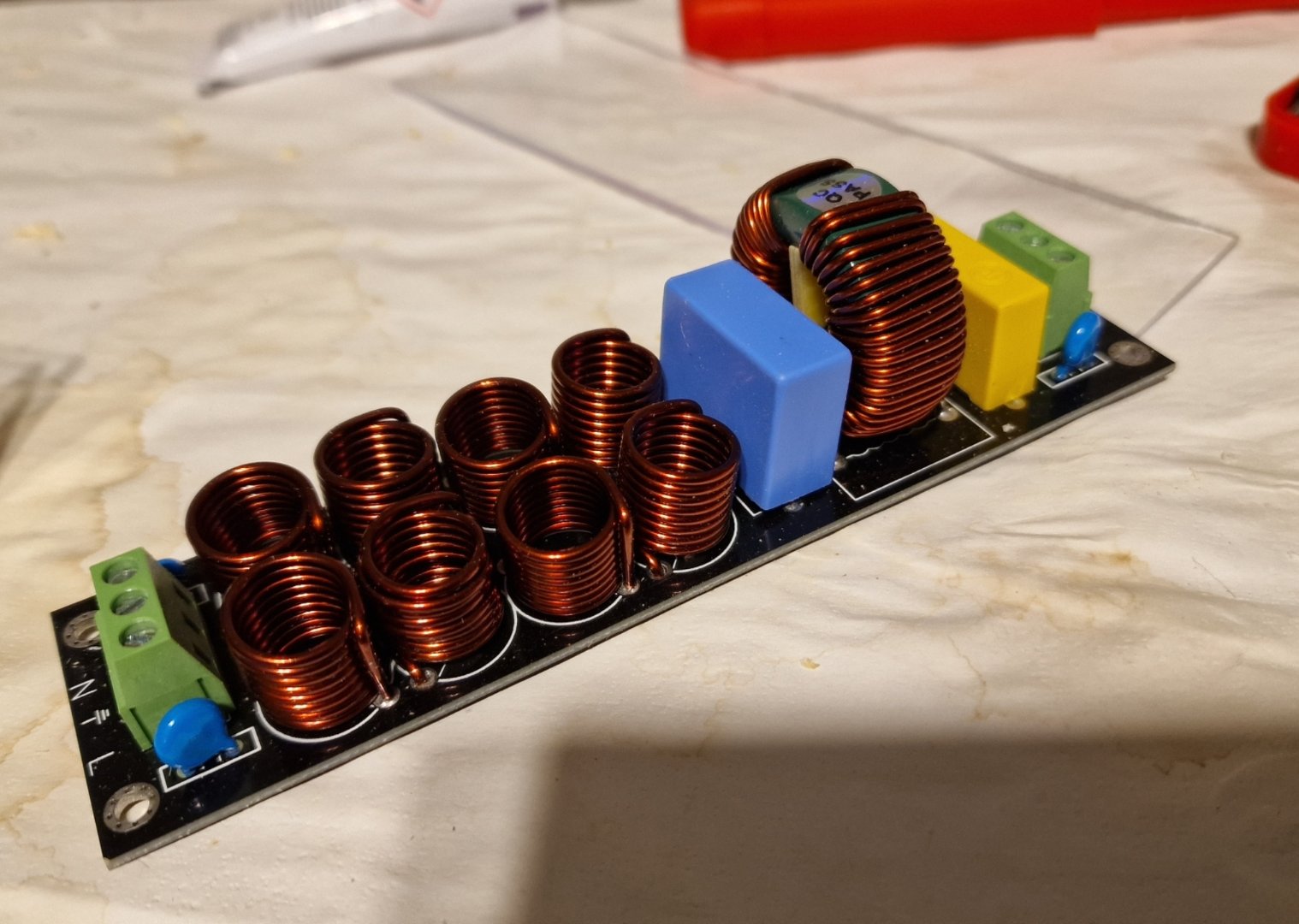

Здравствуйте,собрал вот такой сетевой фильтр на китайской плате:
https://a.aliexpress.com/_mO6GhAe
Краткий обзор:
https://youtu.be/qmhZ6GcQP14
Всё как надо,экранированый провод,фееритовые кольца на каждом конце и сама плата,но китайцы как всегда набибали, вместо фирменного Rifa, стоит заводской ноунэйм, ну да ладно,после подключения к ресиверу,как будто больше низких частот стало,хотя может быть самовнушение.
Классика жеш.
Кстати, за те же деньги там дают модель поинтересней - https://www.aliexpress.com/item/1005004859087986.html
Не факт, что кондеры в нем окажутся оригинальными, но заявлена и борьба с постоянкой.
Схема в описании лота. Насколько потроха соответствуют схеме - хз.

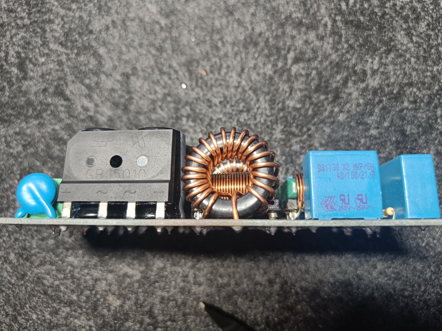

"Попался под руки" фильтр, ссылку на который давал выше.
Вот пару живых фоток, если кому интересно.

Нашел вот это чудо техники, масляный фильтрKollin писал(а): 25 фев 2023, 14:20Про эффекто не скажу, но мы в быту часто сталкиваемся с прохождением тока через каскад фильтров. Например: Удлинитель с фильтром -> Инлет с фильтром -> Фильтр на входе БП.audiomaniac3 писал(а): 25 фев 2023, 09:13 А если подключить этот фильтр к моему фильтру, эффект удвоится или аннулируется?
Похожая ситуация встречается и на выходе с БП: один DC Power filter на выходе блока, второй на входе в ноутбук, ЦАП и пр.
Последние продаются чуть ли не на развес.На фото DC filter за 40 центов. Такой часто берут чтоб поставить на ход в Raspberry Pi, сетевые свичи и пр.
https://a.aliexpress.com/_mPt4hds
Наверное масляет звук как надо,проблемно найти что-то действительно рабочее,а не плату из набора подручных деталей.
- Сообщения: 395
- Репутация: 74
Как Вы определите "действительную рабочесть", а не все остальное?audiomaniac3 писал(а): 26 фев 2023, 12:19 проблемно найти что-то действительно рабочее,а не плату из набора подручных деталей.
Очень похоже, что Вы ищите один единственный идеальный фильтр на все случаи жизни. Как и поиски идеального/универсально лекарства, рецепта, схемы и т.п. - это все очень увлекательно и познавательно, но бесполезно с т.з. нахождения таковых.
Любой фильтр будет работать, вопрос только в соответствии реальных задач фильтрации и фактических возможностей конкретного фильтра.
Фильтры будут сильно разные схемотехнически и конструктивно в зависимости от полосы фильтрации, уровня подавления, вида и мощности нагрузки и т.п.
А начинать надо с самого начала. Что надо фильтровать? Какие частоты и их уровни? Синфазные помехи или нет? Пути их распространения? Допустимые потери (в т.ч. и активные) в "нефильтруемой" части диапазона? Ну и еще куча других вопросов.
К сожалению в домашних условиях практически невозможно (ну ладно: трудно и могут лишь не все и далеко не всё) определить ТТХ помех в сети.
Которые, кстати, отнюдь не стабильны во времени могут сильно меняться в течении суток.
Поэтому не ждите ссылки на "действительно рабочую" схему; в одном случае она поможет, в другом - может и стать хуже звук.
Простого универсального способа не существует.

Недавно интересовался вопросом "очистки" сети от постоянки и не только. Оказуется мало того, что в домашней сети как правило неправильная синусоида, она еще может быть и с постоянкой и с кучей наведенных помех, не говоря об импульсах от включения холодильника или какой стиральной машины.
Самый простой (но громоздкий) способ избавления от постоянки - разделительный (изолирующий) трансформатор - т. е. гальваническая развязка. Схема крайне проста - транс с двумя одинакового числа (обычно) обмотками, предохранитель, кнопка ВКЛ-ВЫКЛ: корпус (можно БЕЗ, но лучше С.)
https://www.tor-trans.com.ua/izoliruyus ... estva.html
Недостатки - габариты, требования к запасу по потребляемой мощности (одни говорят с тройным лучше, другие с пятикратным), электрические потери (процент не помню, но какие-то есть, то есть КПД)
Богатые буратины (аудиофилы) покупают готовые решения называемые "кондиционер сети" - очистка сети от постоянки, шумов + в некоторых случаях формирование правильного синуса). Стоят такие аппараты кучу зелени (дороже, чем у некоторых авто).
https://musicmag.com.ua/accuphase-ps-1210.html
Есть и более доступные решения - сетевые "умные" фильтры для аудио от каких известных производителей (типа Supra).
https://portativ.ua/ua/product_35547.ht ... W2EALw_wcB
Или вот неплохой вариант Shunyata Hydra (ценник разный - на вторичке дешевле и вполне можно взять)
http://www.salonav.com/arch/2006/04/104.html
На россие есть компании, которые сами собой делают сетевые фильтры, подражая западным образцам и выглядят вполне пристойно. К примеру вот
https://powergrip.com/ru/powergrip_yg-2/
Обратите внимание - у каждой розетки на выходе есть разделение - ANALOG или DIGITAL или HIGH CURRENT. Это связано с различным подходом к фильтрации определенных помех для разного типа устройств и разным назначением выходов. Цена такого чуда российского легпрома около 800-1000 уе. На вторичке возможно найти подешевше.
Мое мнение - все зависит от суммы, которую начинающий меломан соглашается потерять на это чудо. Самое простое ИМХО - купить на али готовую переноску с встроенным одним EMI-фильтром. Обойдется сие с доставкой о в около 60-70 баксов и будет тешить самолюбие минимум полгода.
Типа вот
https://www.aliexpress.com/item/1005003 ... 4itemAdapt
Более продвинутый вариант - заморочиться и сделать самому красивую коробку с кучей фирменных (FURUTECH к примеру) розеток с отдельными EMI-фильтрами на каждую розетку - думаю результат будет получше, чем один фильтр на все выходы. При конструировании стоит поинтересоваться под какое устройство какой лучше фильтр городить.
Результатом применения сетевого фильтра будет однозначно лучший и чистый звук в Вашей акустической системе.
Типа вот
