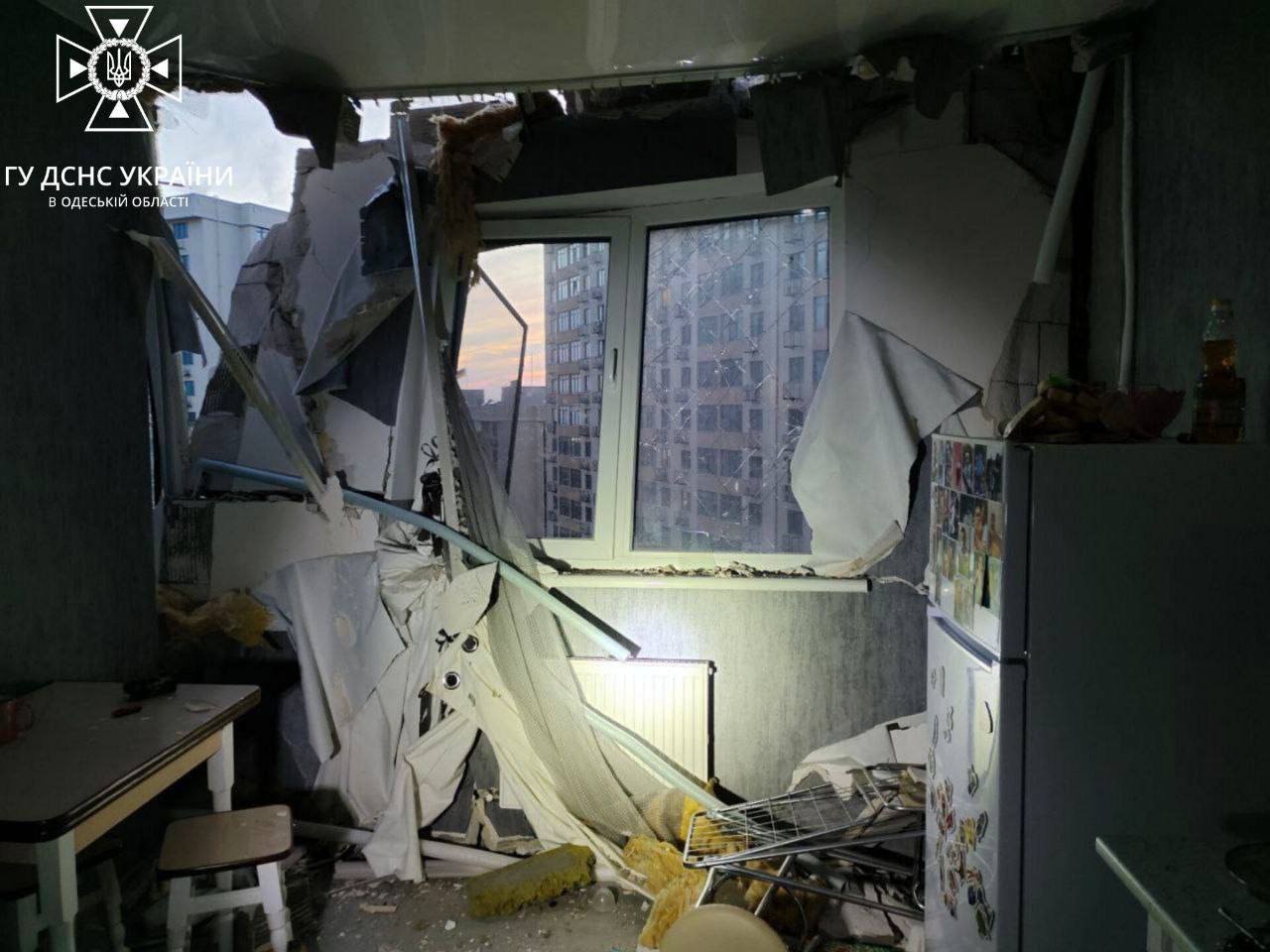

Да нормально, главное ТБ соблюдать. Тот баллончик рванул так; что то готовили на электроплите, электричество вырубили. Решили доготовить на туристической газовой, водрузив её на электроплиту. Через какое то время дали свет, электроплита заработала.
Судя по целому окну с целыми же стёклами, мощность взрыва небольшая. Но стену из "картона" вынесло. Эти человейники строит самый крупный застройщик в Одессе, родом из Индии. Строительные нормы, видимо тоже из Индии привёз.
Кстати, продаются переходники для перезаправки туристических баллончиков из большого баллона. Главное иметь электронные весы.

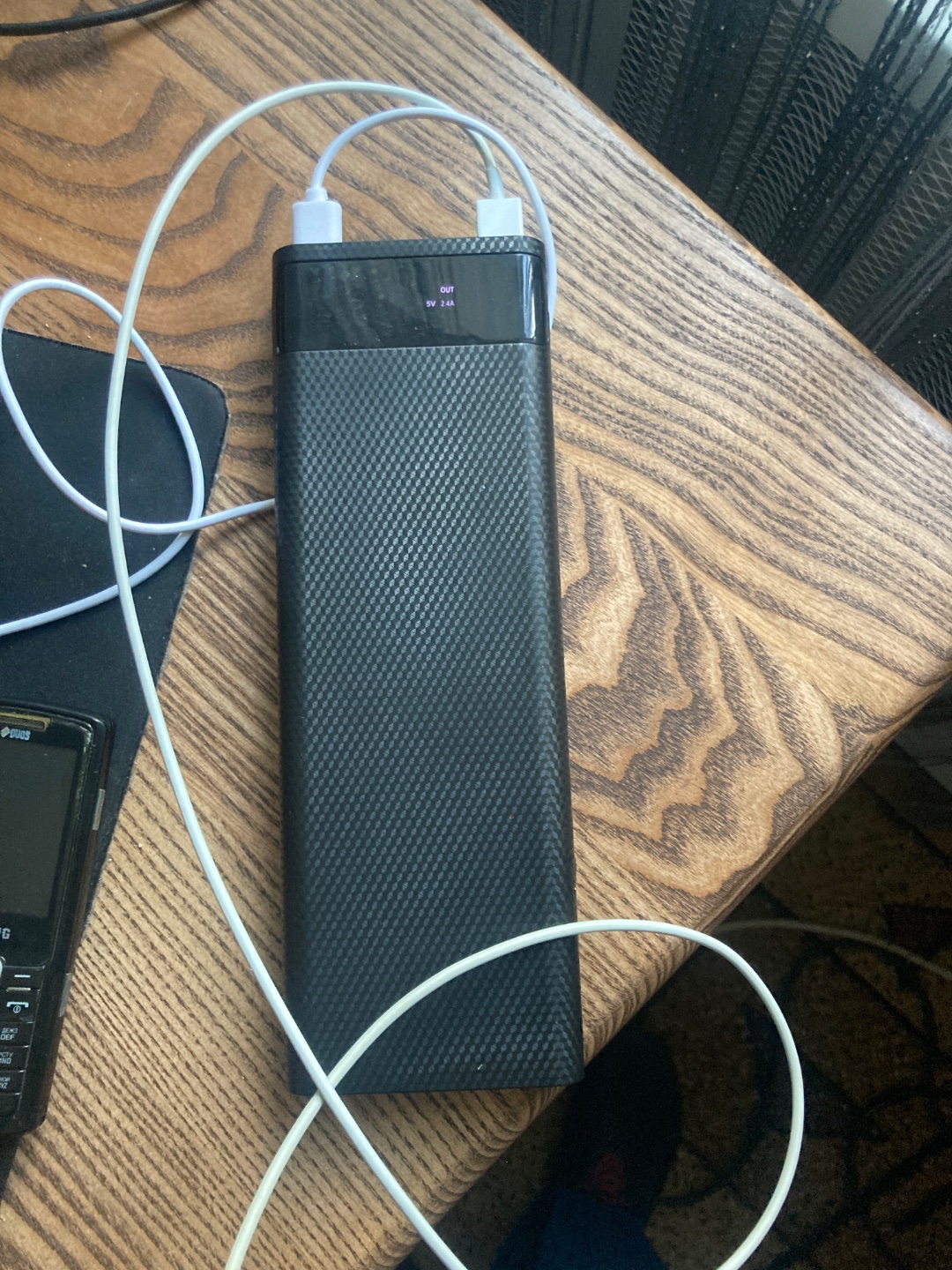

Сделал себе монстрповербанк, на али купил корпус с платой и впихнул туда 10 аккумуляторов. В наше время очень полезный девайс. Цена вопроса 8 баксов плюс аккумуляторы. В моем случае я выбрал живые аккумуляторы со старых ноутбучных батарей.
А сколько заряда тратится, что бы полностью зарядить тот айфон что на фото?
- Сообщения: 4230
- Стаж: 14 лет 4 месяца
- Репутация: 2813
Минус 15 процентов на один заряд телефона, нормально получается.

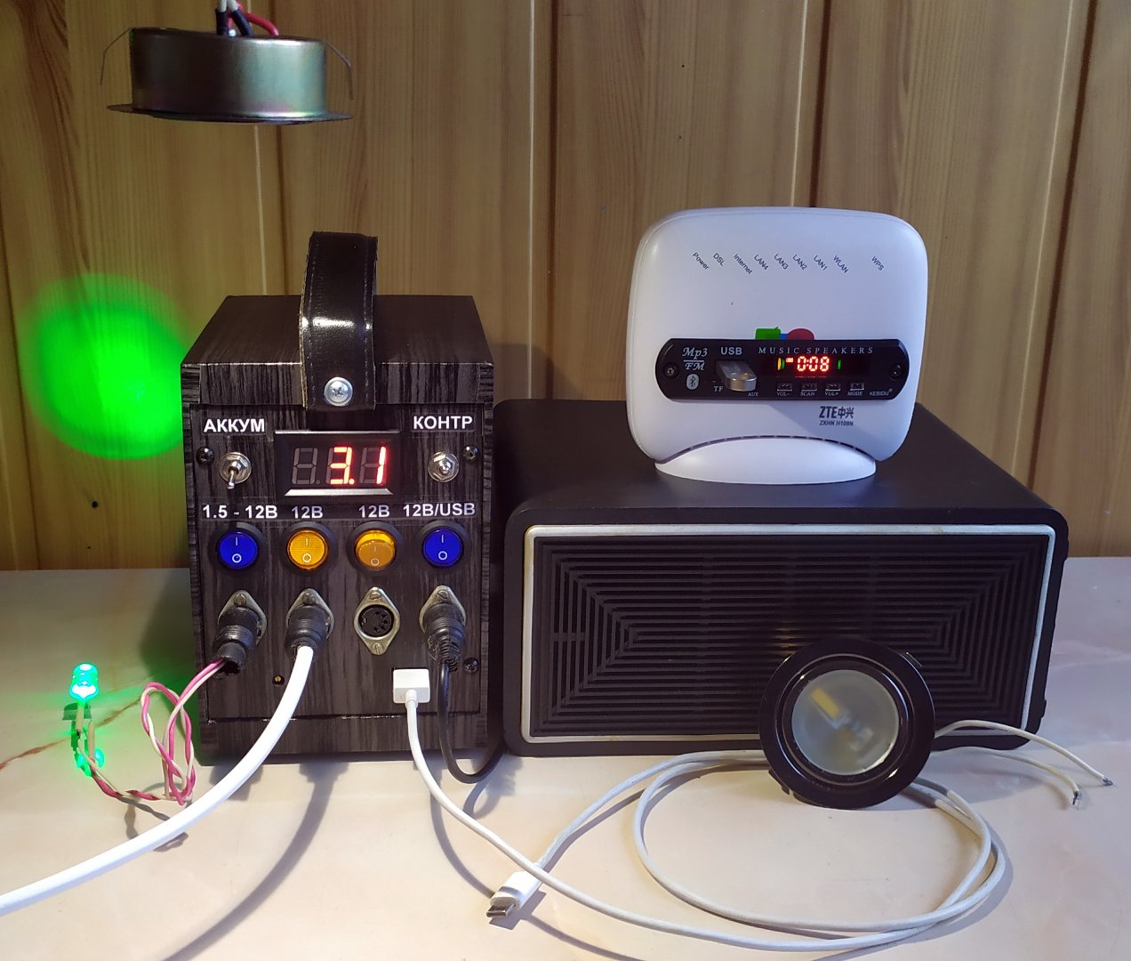

Тоже задумывался о мощной инверторной системе.
Но: «Имею желание купить дом, но не имею возможности. Имею возможность купить козу, но не имею желания».
Если напрячься, купить конечно можно, но пока острой небходимости не возникало (тьфу-тьфу).
При отсутствии света, для похода в тёмный страшный туалет, выручает аккумуляторная кемпинговая лампа.
Для остальных потребностей, купил 2 гелевых аккумулятора 12В/4,5А. Хотел один ампер на 10-15, но по вменяемой цене нашёл только такие.
Сколотил вот такой универсальный повербанк: Запитывает 12-ти вольтовые 3-х ваттные светодиодные светильники, FM/MP-3 плеер. Есть выход на что либо менее низковольтное (регулировка 1,5-12В). А также USB зарядка QC 2.0,3.0.
Ну и заодно зарядное устройство. Пригодился валявшийся без дела БП 24В/4А, от FX-Audio - FX502S PRO. Заряд постоянном напряжением с ограничением начального тока заряда > выключение при достижении 3-5% от С.
Можно использовать как лабораторный БП 1,5 – 24В/2A, с регулировкой тока и защитой от КЗ.
Если LM-ку поставить на небольшой радиатор, можно давать и 3А.
Единственное неудобство, многооборотные резисторы под отвёртку.
Модульки: Устройство выключения на полевике, самодел.

А подскажите этот павербанк заряжает устройства, когда он сам подключен к зарядке? И еще как долго он заряжается? Спасибо.

Ну тут же обычная физика, раздел электротехники средней школы за 7-й класс: Подсчёт времени от ёмкости, в зависимости от номинального тока заряда, и с учётом коэффициента потерь на даунстепе. Ну и ещё в зависимости от мощности источника тока. Одно дело розетка осветительной электросети, и совсем иное пластинки фотопанелей, соответственно перпендикулярность с интенсивностью падающего на них света, если зарядка ведётся от второго случая.

Когда повербанк подключен к зарядке то он не заряжает, по времени зарядки примерно часов 6.
