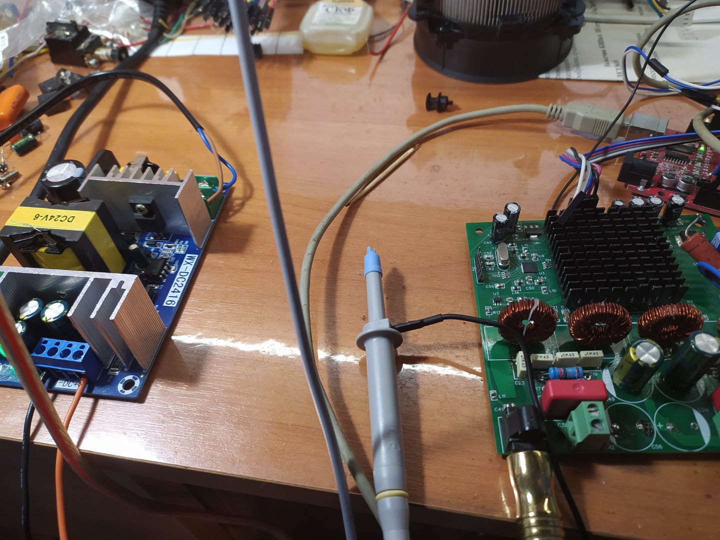

Научил усилитель определять входной битрейт. Заодно перевесил с лабораторника на импульсный бп с алишки. Стало позвончее..
Вот думаю: в финальной версии есть ли смысл перейти с T68 на RM8?
