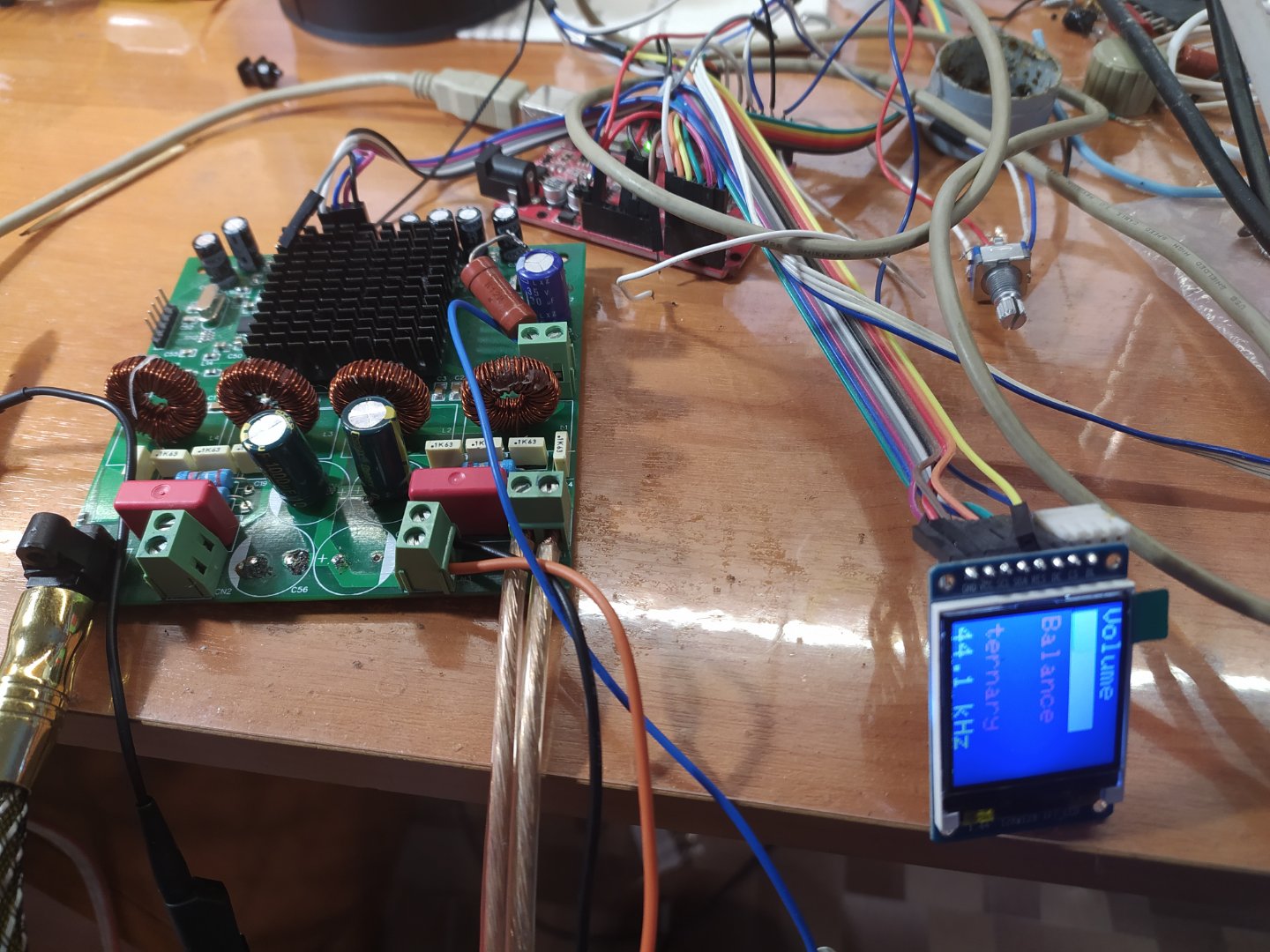

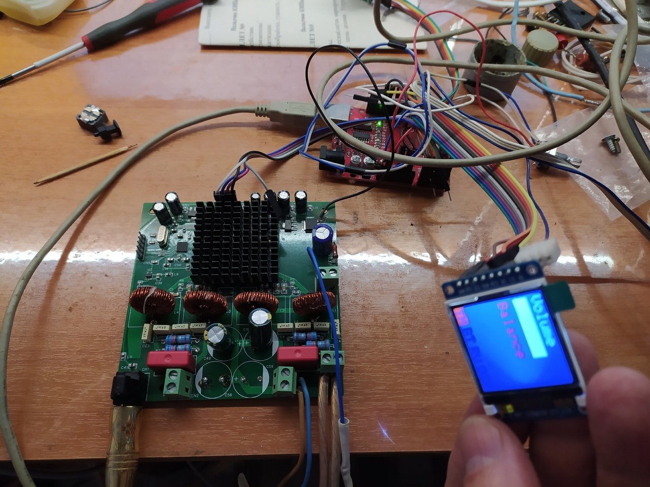

Поднял в последний день отпуска из небытия свой FDA-недодел. Решил ещё больше приблизить к даташитному варианту. Вот только в выходных цоббелях x7a мне что-то не зашли. Вернул MKT, как и стояло у меня изначально. Ещё раз поигрался с большими электролитами в питании.
И вроде б как нравится. Такой своебразный звук получается. Вроде б и Д, а вроде б и не совсем. Чем-то на транзисторный безООСник смахивает. Усилитель-то и взаправду безООСный, что и среди Д-шников редкость. (Можно громкость регулировать, изменяя напряжение питания :lol: ).
Всё разборчиво, и довольно сбалансированно. Можно изменять выходное сопротивление, переключая режим выходного каскада. Есть у STA326 интересная такая способность подавать отрицательные полуволны только на один провод динамика, а положительные - только на другой. Я сперва сунул осциллограф, и не понял, что это за выпрямитель вместо усилителя построил. А оказывается - это очень всё ювелирно поделено (хотя, чего ему не делить-то: у него ж там одна цифра, безо всякого аналога. А цифру и дурак поделит - там же всё точно), что в сумме исходная синусоида получается. При этом падает ток покоя, нагрев соответственно тоже. И выходное сопротивление, судя по звуку, подрастает.
В общем, штука-то заслуживающая внимания. Посравнивал со своим классическим биампом класса АВ. Вроде б как АВ помягче. Но и порасплывчатее как-то.
Вот и подумываю: а не задаться-ли каким-нибудь малогабаритным корпусом, и сделать плату именно под него. Потому как в таком виде, как у меня, это только в корпус от старого ДиВиДильника пихать: плата уся, ардуина, бп для уся, бп для ардуины, плата ДУ - крупновато будет. Можно попробовать сделать плату с контроллером на борту, преобразователем для питания контроллера там же, и ДУ на субмодуле. RX480E-4 - он вообще маленький.
Re: FDA усилители.

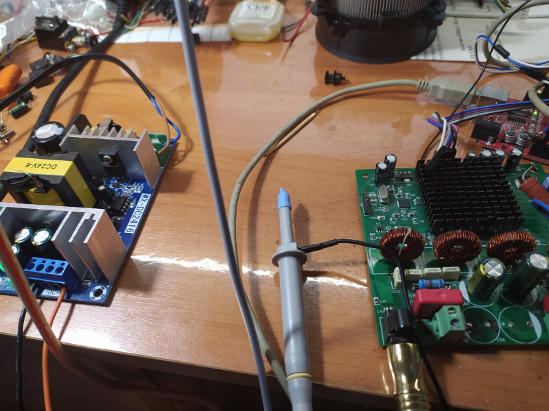

Научил усилитель определять входной битрейт. Заодно перевесил с лабораторника на импульсный бп с алишки. Стало позвончее..
Вот думаю: в финальной версии есть ли смысл перейти с T68 на RM8?

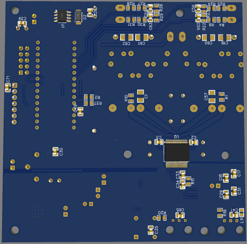

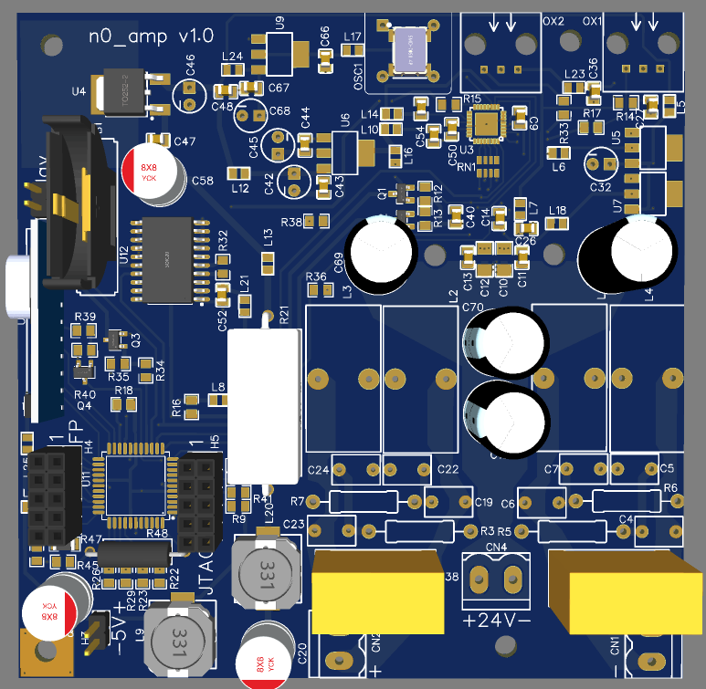

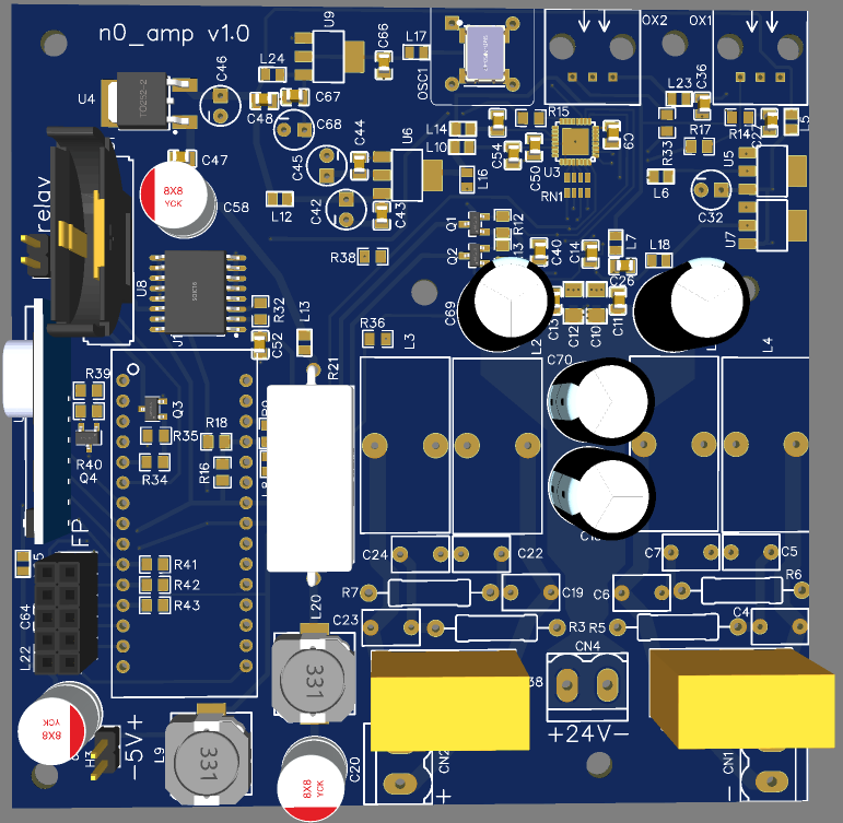

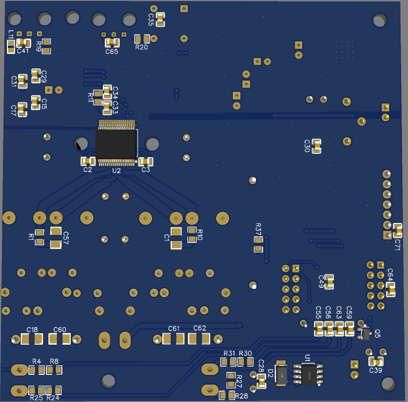

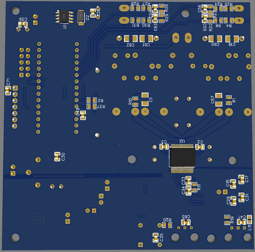

вроде б дорисовал платку. Надо будет ещё раз всмотреться в неё повнимательнее, и можно заказывать. Влез в "стандартный" размер 100*100 :lol:
Re: FDA усилители.
решил перейти с опробованной STA326 на её обновлённый вариант в лице STA350B. Ну вот зачем они корпус обновили - ваще неудобно стало разводить плату. Раньше было всё шире, а теперь такая теснота. И это притом, что токи по 4 Ампера должны бегать по тонюсеньким дорожкам. Как-то пробовал сделать плату под TAS3251 - там та же история была - так и плюнул на это дело. Ну а тут решил-таки добить :)
Re: FDA усилители.
Красиво все вышло, осталось спаять и послушать.

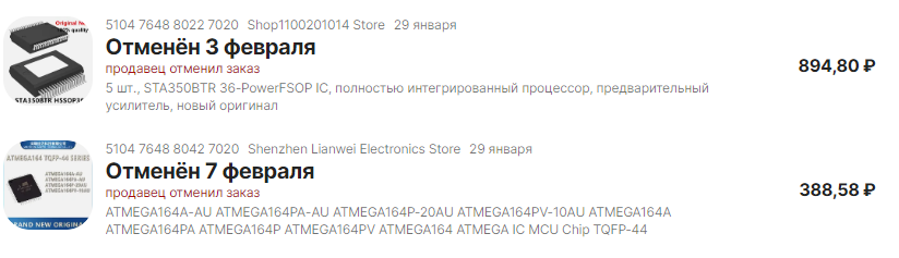

проект в опасности. Особенно из-за STA350BTR. Их что-то мало где есть. Вот BWTR - сколько угодно, и где угодно, но это не для нас решение. Я и под BTR плату развёл не без компромиссов.
