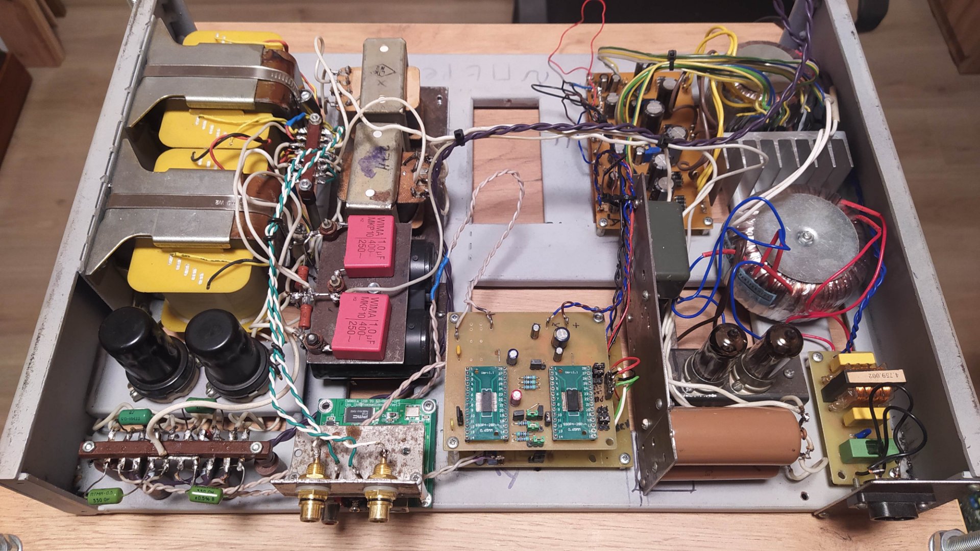

Пытаюсь довести до ума AD1865, но с бифилляром на выходе. цифровая часть тоже CS8416+SRC4192. хотел спросить, генераторна 24576 это Мастер-клока, я правильно понял? Если не трудно, можете показать схему или дать ссылку?
Мой макет, не смейтесь
