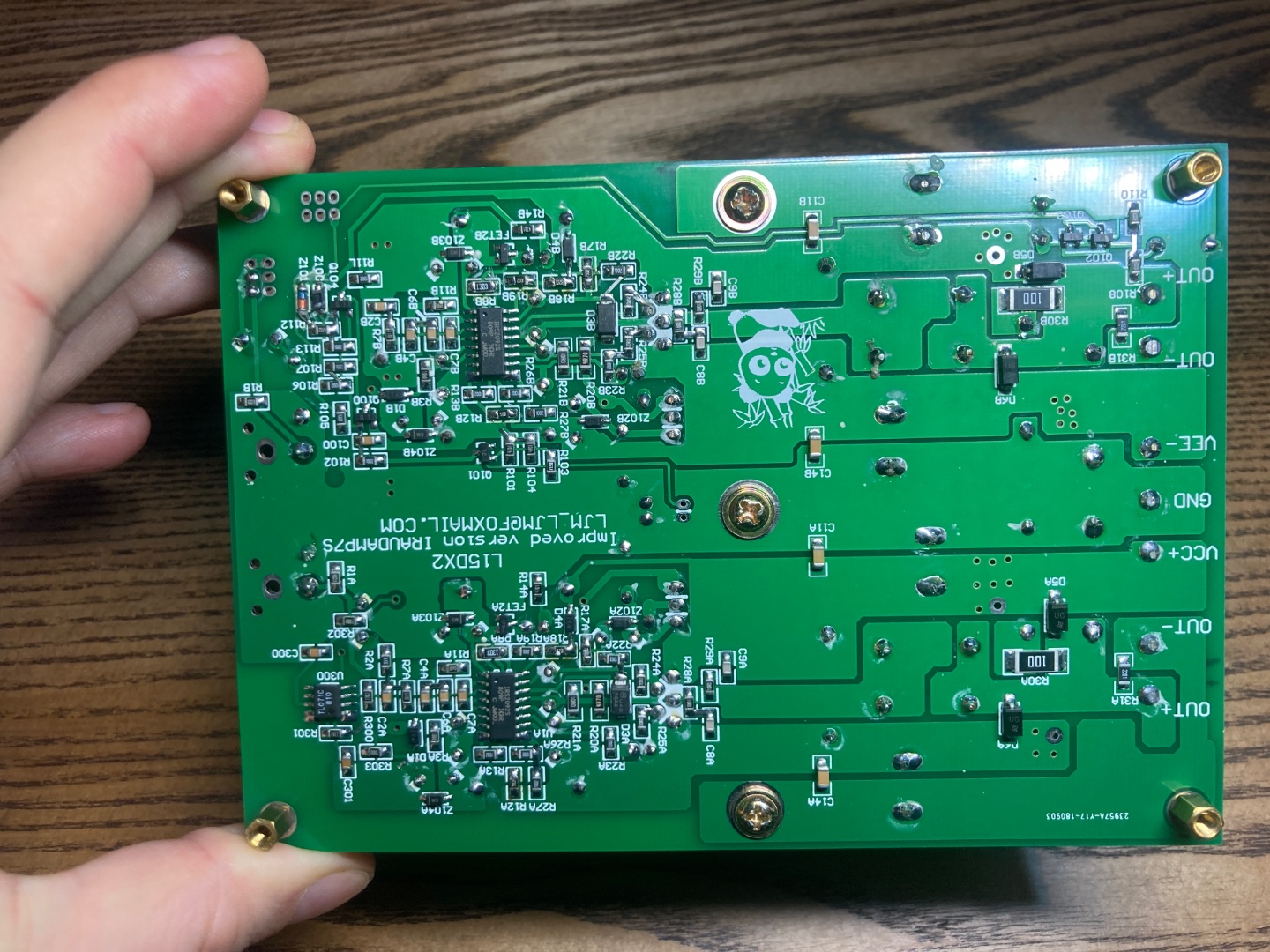

Купил у китайцев поиграться вот такую плату усилителя.
Готовая Плата усилителя мощности L20DX2 IRS2092 класса D, 250 Вт * 2 8R, двухканальный IRAUDAMP7S
Параметры:
Напряжение источника питания: от ‡ 60 в до ‡ 80В, Рекомендуемое напряжение ‡ 70 в
Выходная мощность: 250 Вт * 2, 8 Ом (# 70 в)
Усиление напряжения: 40
Входная чувствительность: 1,6 в
Остаточный шум: 200 мкВ (22 Гц-20 кГц, самоколебательная частота фильтра AES17)
THD + N, 100 Вт: 0.008% 1 кГЦ, одноканальный привод
Общая потребляемая мощность на холостом ходу 7 Вт без входного сигнала
КПД канала 90% одноканальный привод, 250 Вт
Размеры: 145 мм (Д) х 100 мм (Ш) х 55 мм (B)
Покупал здесь https://a.aliexpress.com/_Exzfbir
Поиграюсь, послушаю и протестирую.

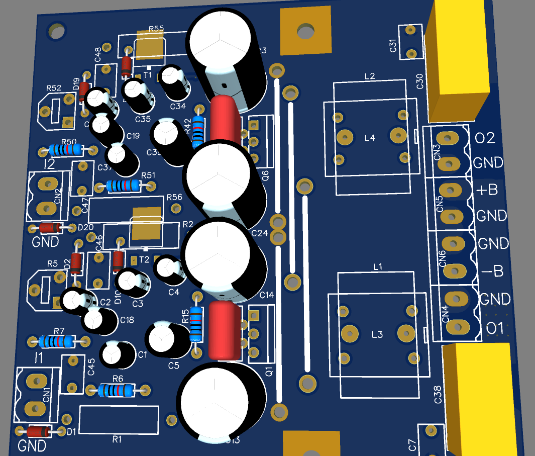

Я такой начал-было делать. Даже платку развёл... На том и закончил :D

а у меня вот так вышло тогда

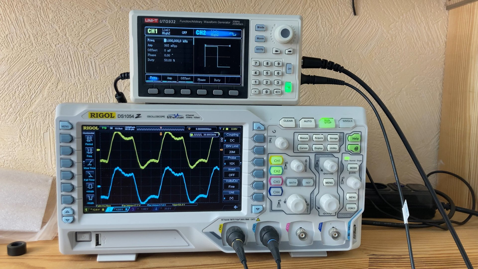

Сделал замеры меандра при нагрузке 4 и 8 Ом на разных частотах.
20Гц 4-8 Ом
1 кГц 4 Ом
1 кГц 8 Ом
20 кГц 4 Ом
20 кГц 8 Ом

Китайцы прикалываются, вперли транзисторы, которые микросхема не может вытянуть в принципе без промежуточного буфера, отсюда и такие параметры и такой звук. Для нее нормально IRFI4212H, при этом питание 40 Вольт на плечо и можно получить вполне комфортный звук на мощности 10-15Вт, больше с нее выжать проблемно, но будет 10-ти кратный запас в плане максимальной мощности. Время смерти - минимум, частота самоосцилляции в одном канале 420, в другом 450 Кгц, конденсаторы не менее 20 000 мкф в плечо, резисторы в цепях затворов 7,5 - 10 Ом, питание VCC не выше 12 вольт, глубина ООС максимально возможная до момента, пока звук начнет "зажиматься", входное сопротивление можно поднять до 6-8 КОм без каких либо дополнительных ОУ по входу.
Основные недостатки, это пампинг, каналы срут друг в друга и невозможность (или сложно) охватить выходной фильтр ООС, бас не особо "жирный". Из достоинств, она не "цифрит" и у нее нет намека, что это класс Д, звук очень эмоционален на мое ИМХО. Ну а так, конечно, этому усилку лет 12-15, как он был разработан. Эта плата, как по виду, вполне себе, не плохая, но сам усилитель, свалка радиодеталей сомнительного качества, впрочем, как и все или почти все от китайцев? потому желательна доводка и отстройка. Кстати, платы WONDOM 2x125 Вт (черные такие) тоже вполне нормально, и дешевле. Спасибо за видео и замеры.
