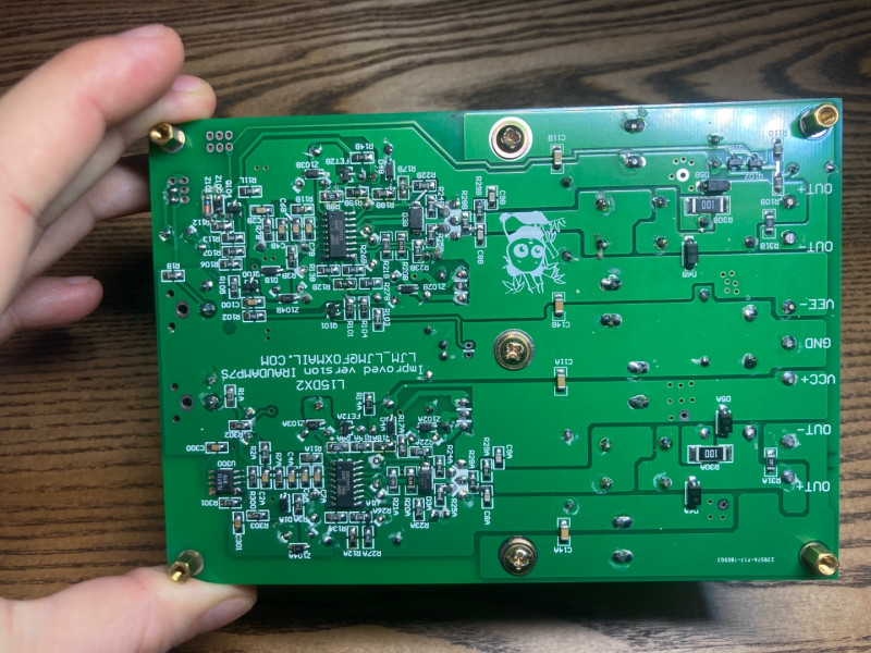

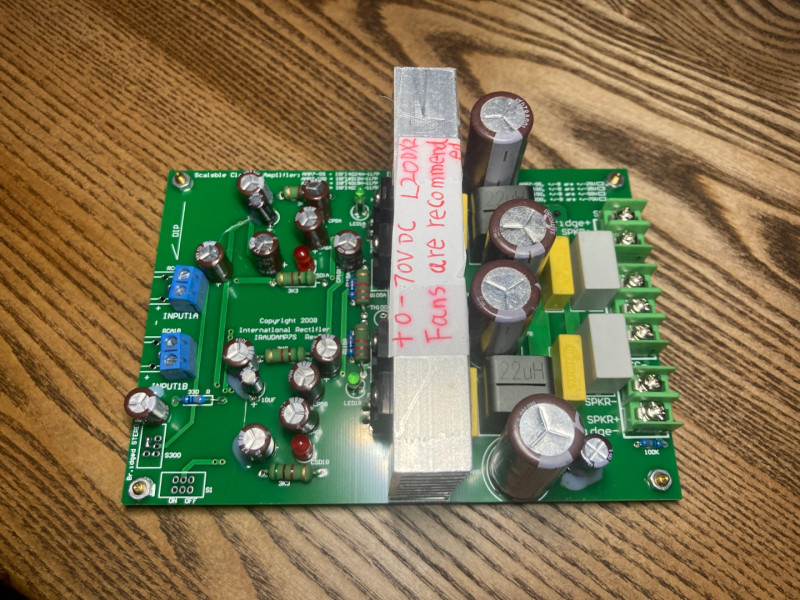

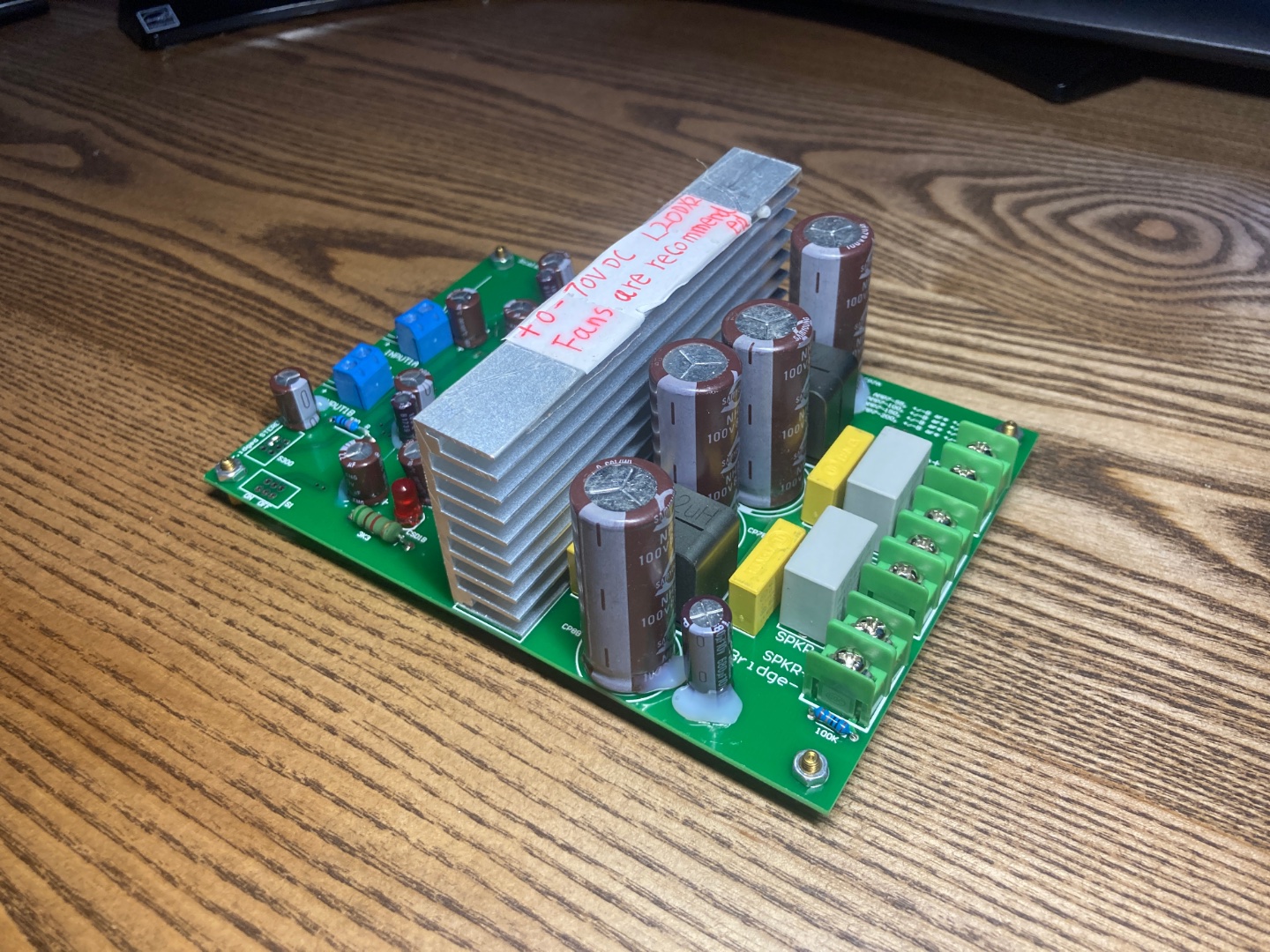

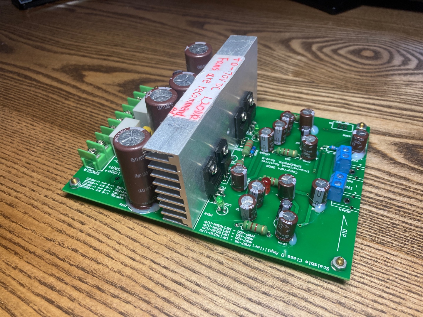

Купил у китайцев поиграться вот такую плату усилителя.
Готовая Плата усилителя мощности L20DX2 IRS2092 класса D, 250 Вт * 2 8R, двухканальный IRAUDAMP7S
Параметры:
Напряжение источника питания: от ‡ 60 в до ‡ 80В, Рекомендуемое напряжение ‡ 70 в
Выходная мощность: 250 Вт * 2, 8 Ом (# 70 в)
Усиление напряжения: 40
Входная чувствительность: 1,6 в
Остаточный шум: 200 мкВ (22 Гц-20 кГц, самоколебательная частота фильтра AES17)
THD + N, 100 Вт: 0.008% 1 кГЦ, одноканальный привод
Общая потребляемая мощность на холостом ходу 7 Вт без входного сигнала
КПД канала 90% одноканальный привод, 250 Вт
Размеры: 145 мм (Д) х 100 мм (Ш) х 55 мм (B)
Покупал здесь https://a.aliexpress.com/_Exzfbir
Поиграюсь, послушаю и протестирую.

Re: Усилитель D класса IRAUDAMP7S
Интересно интересно! Ждём результатов тестирования.

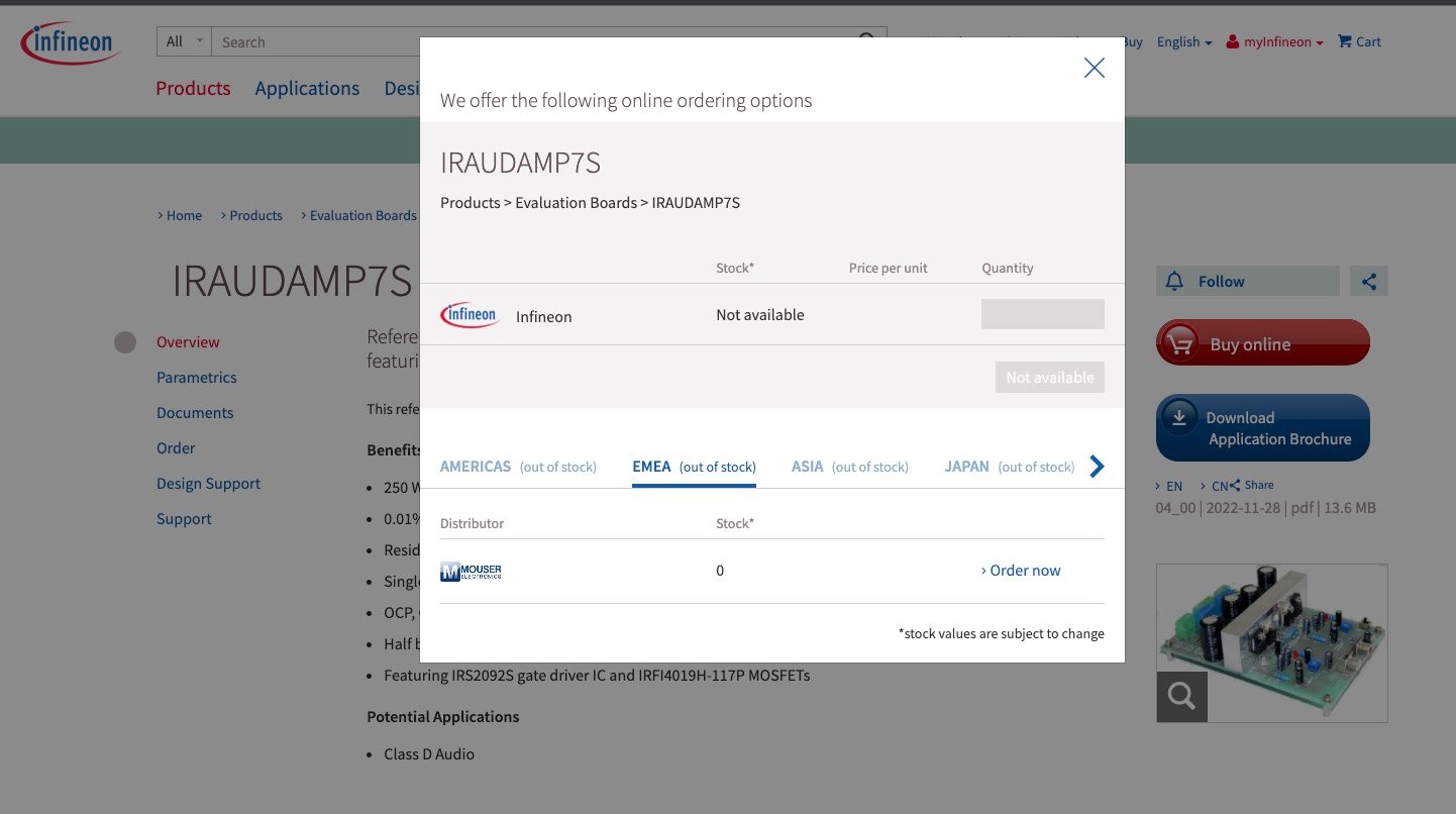

- kovrigger
- Сообщения: 427
- Стаж: 5 лет 3 месяца
- Откуда: Украина, Киев
Re: Усилитель D класса IRAUDAMP7S 250 Вт
низя заказать - нету их, все разобрали перед праздниками...mgirskiy писал(а): 24 дек 2022, 15:09 https://www.infineon.com/dgdl/iraudamp7 ... 9addc92bfb
Интересно будет сравнить с оригиналом.
https://www.infineon.com/cms/en/product ... raudamp7s/
Тут герберы есть, разводить не нужно - заказать и собрать.

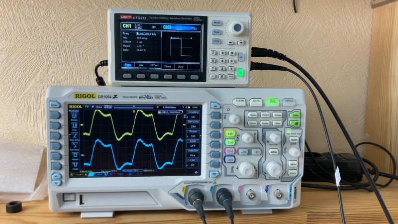

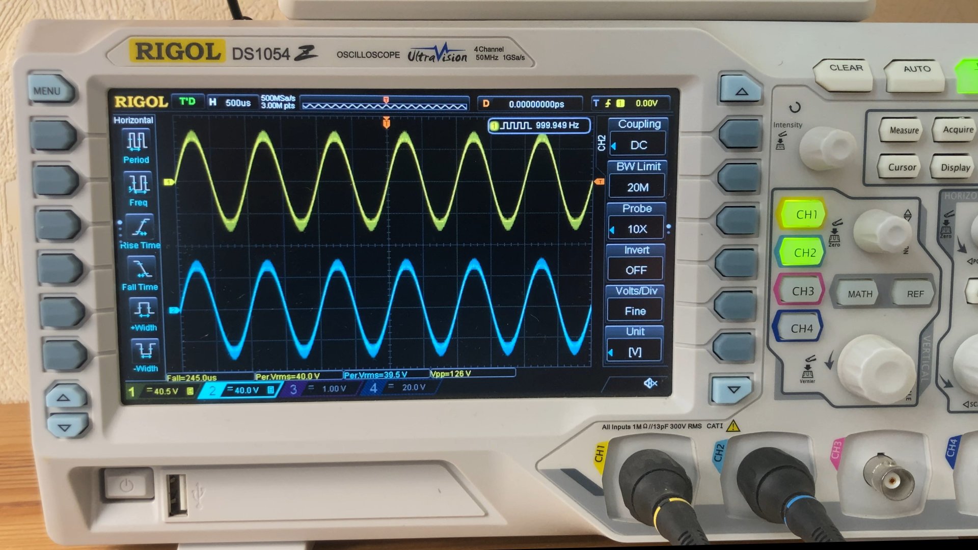

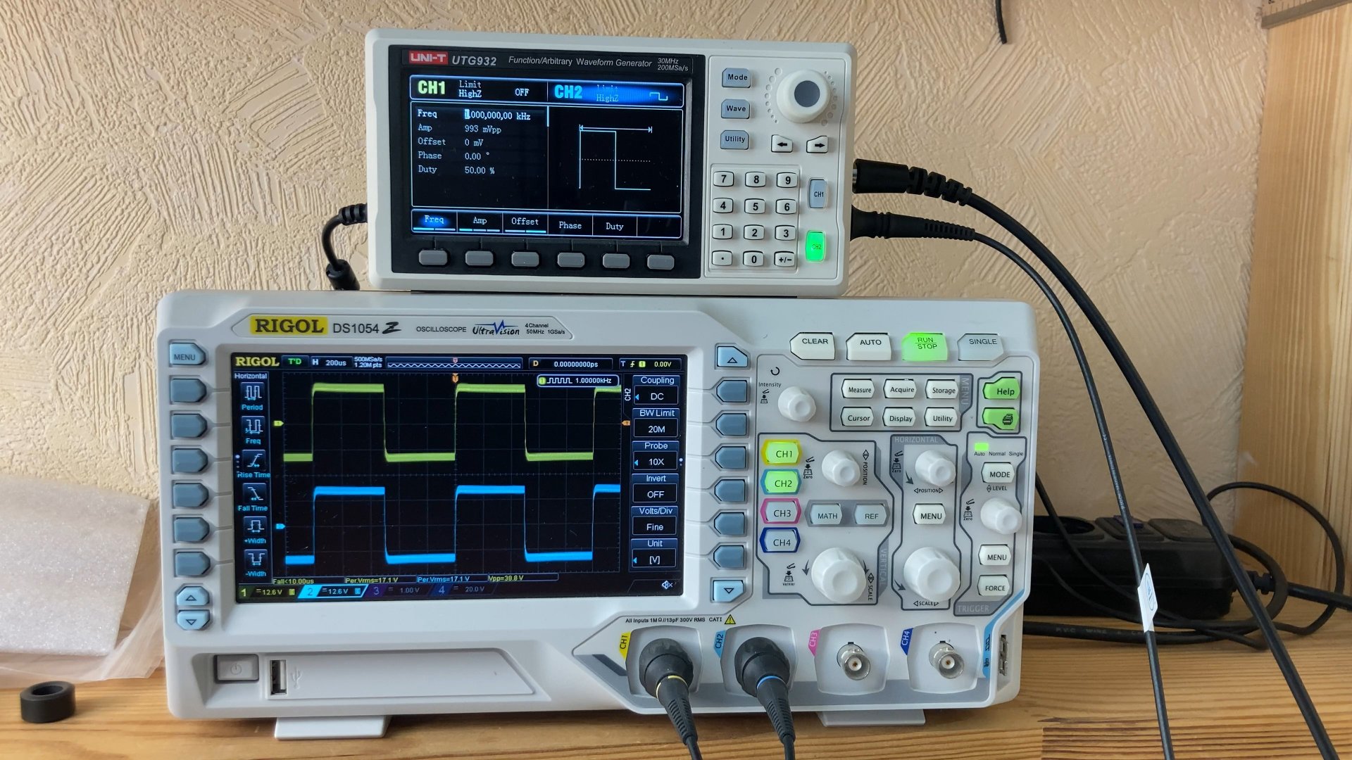

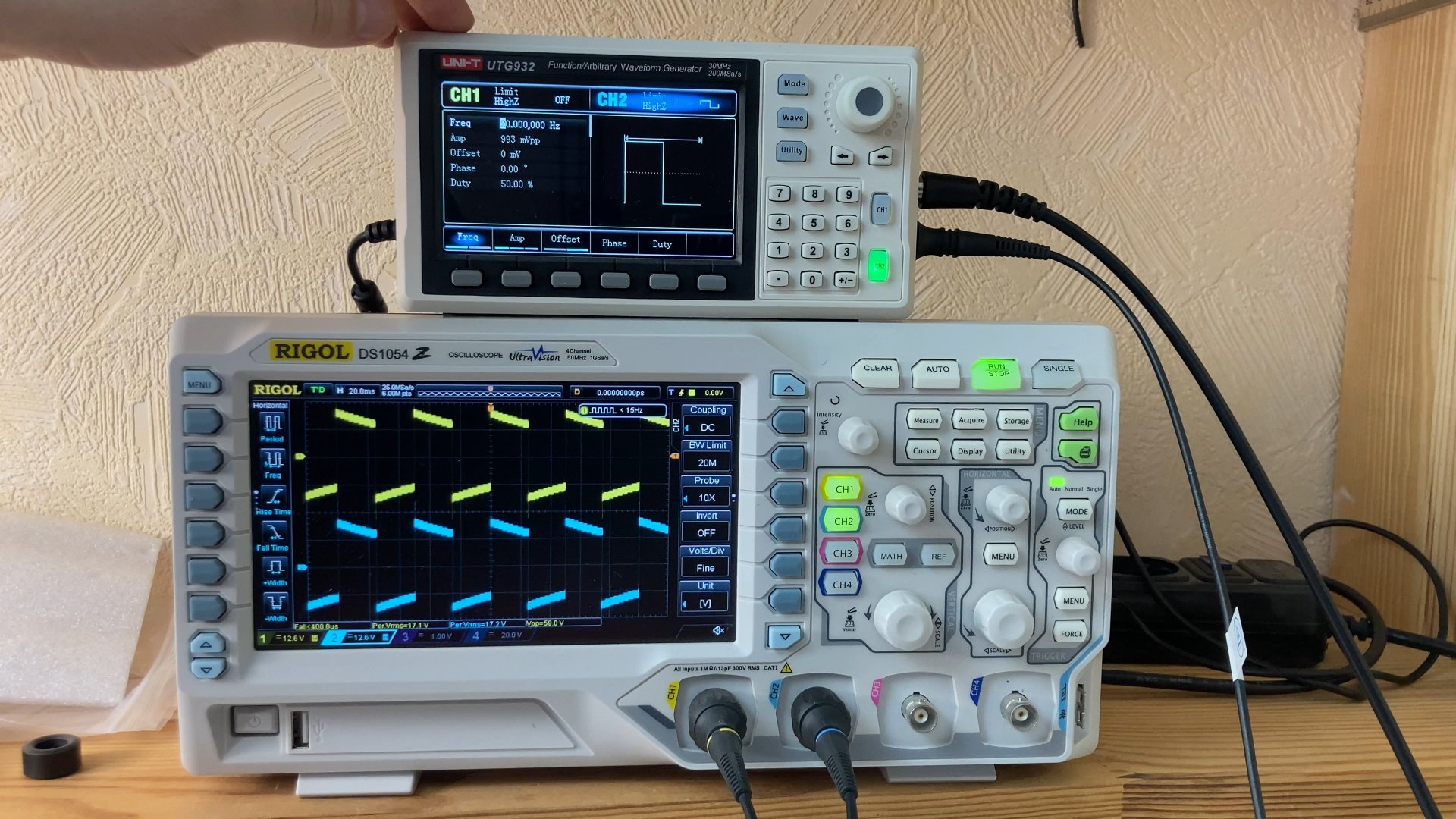

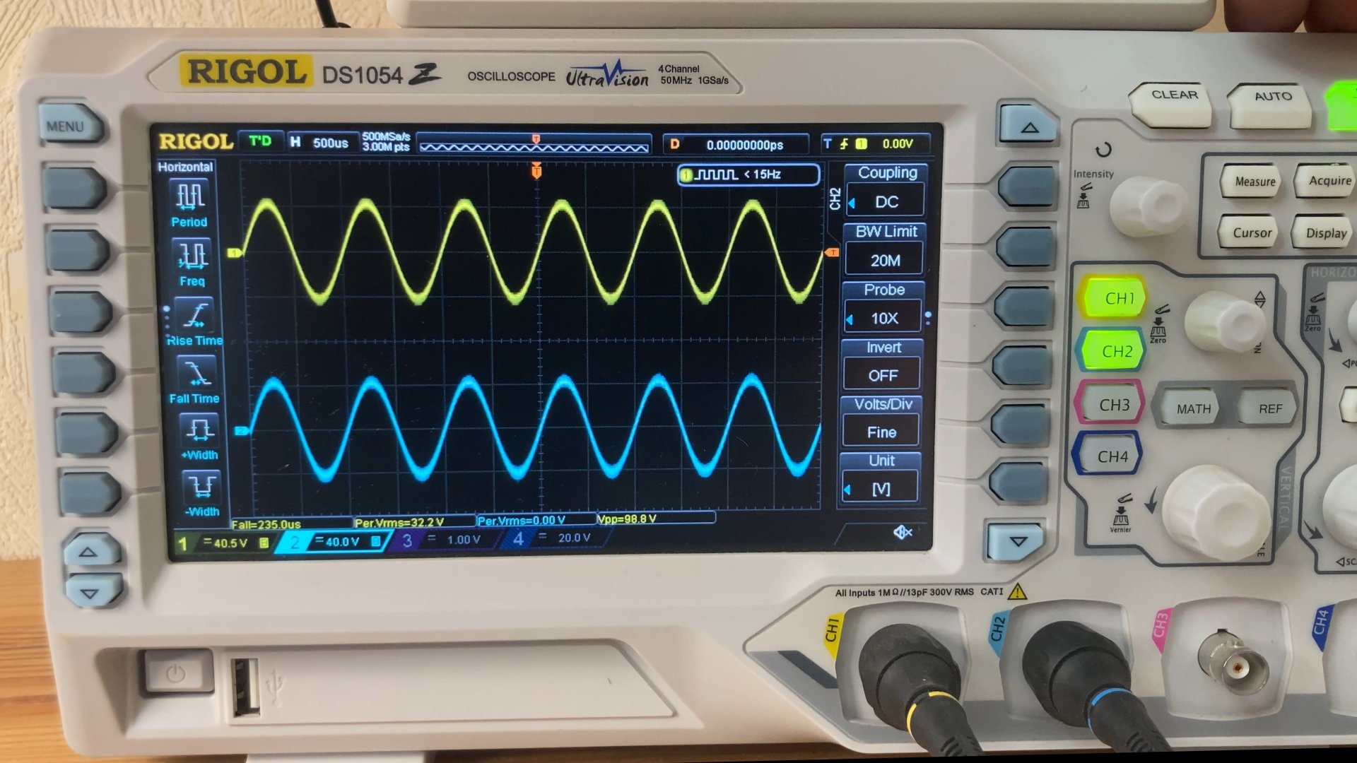

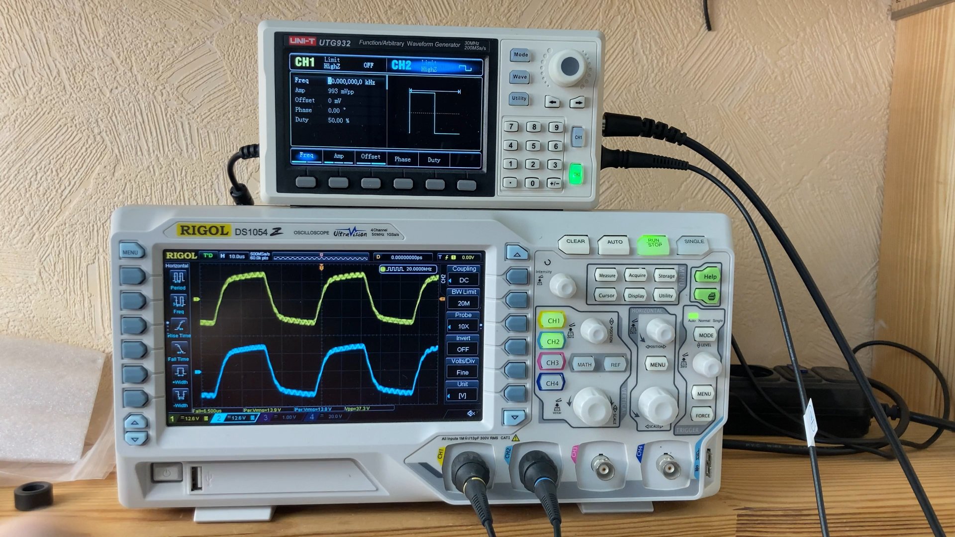

Сделал замеры меандра при нагрузке 4 и 8 Ом на разных частотах.
20Гц 4-8 Ом
1 кГц 4 Ом
1 кГц 8 Ом
20 кГц 4 Ом
20 кГц 8 Ом
20Гц 4-8 Ом
1 кГц 4 Ом
1 кГц 8 Ом
20 кГц 4 Ом
20 кГц 8 Ом

Касательно мощности, получились такие результаты при питании 74 Вольта.
4 Ом 259 Вт
8 Ом 200Вт
4 Ом 259 Вт
8 Ом 200Вт

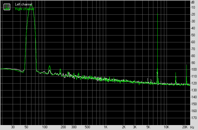

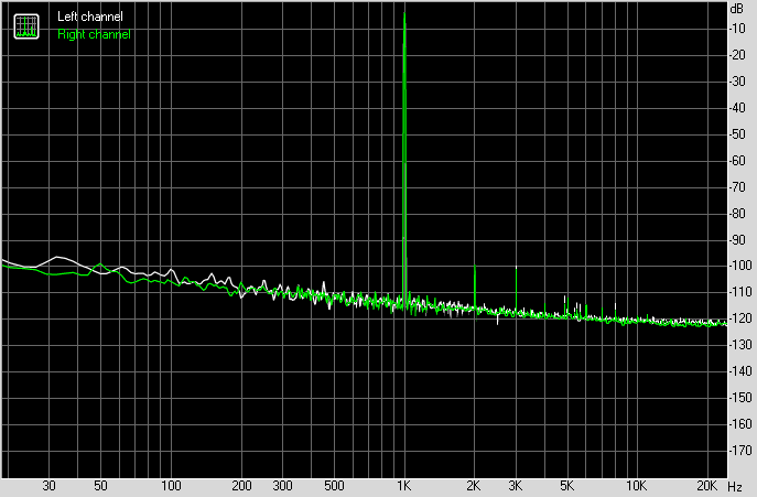

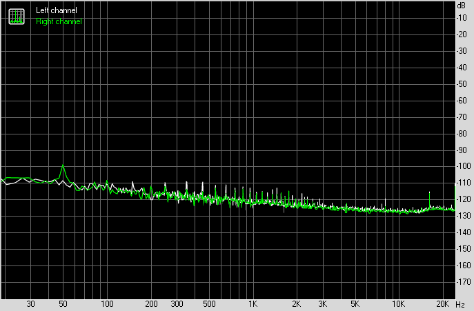

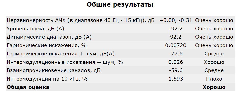

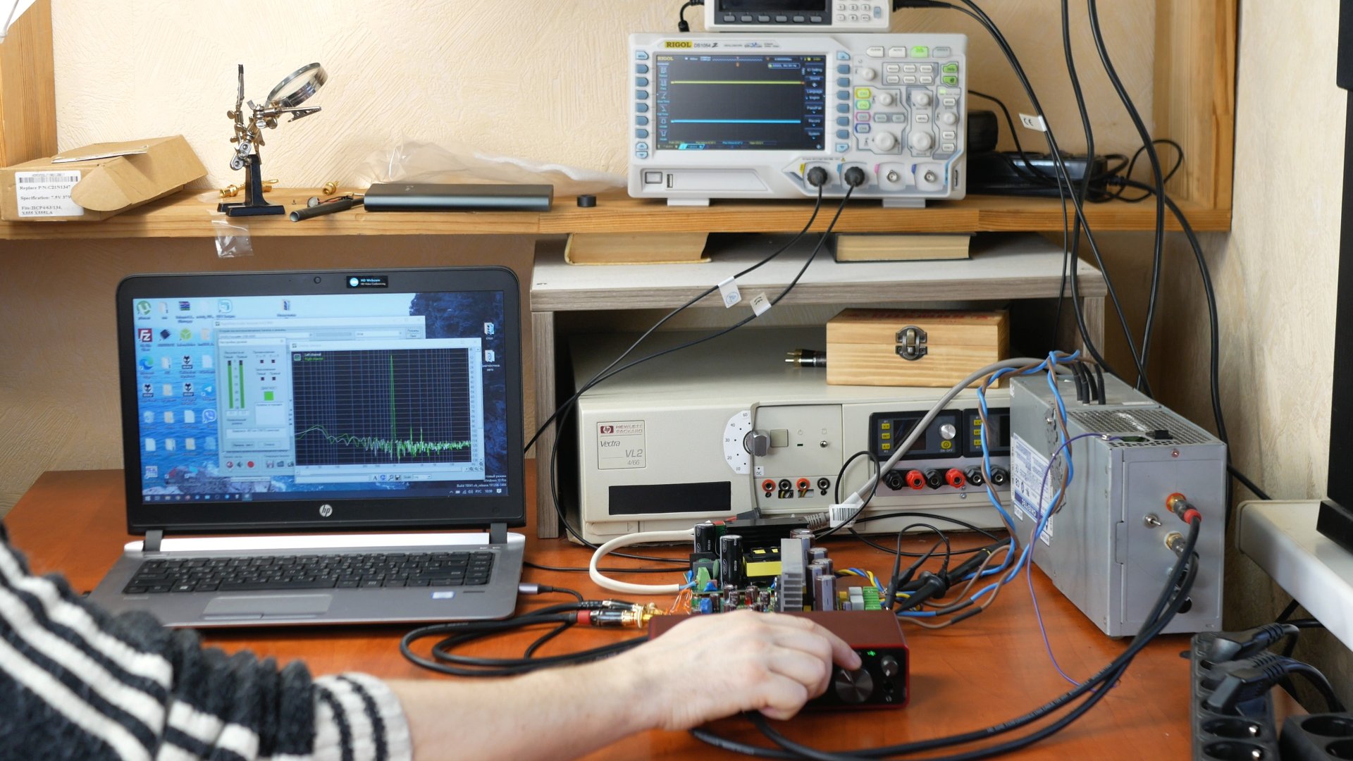

Замеры программой RMAA
Мощность 4 Вт сопротивление 4 Ом
Неравномерность АЧХ +0.04, -0.25
Уровень шума, дБ (А -87.7
Гармонические искажения, % 0.00211
Интермодуляционные искажения + шум, %0.014
- Сообщения: 1443
- Репутация: 1254
Вполне отлично для микросхемы с минимальной обвязкой, да еще и без нормальтного предусилителя.
- Сообщения: 4218
- Стаж: 14 лет 3 месяца
- Репутация: 2797

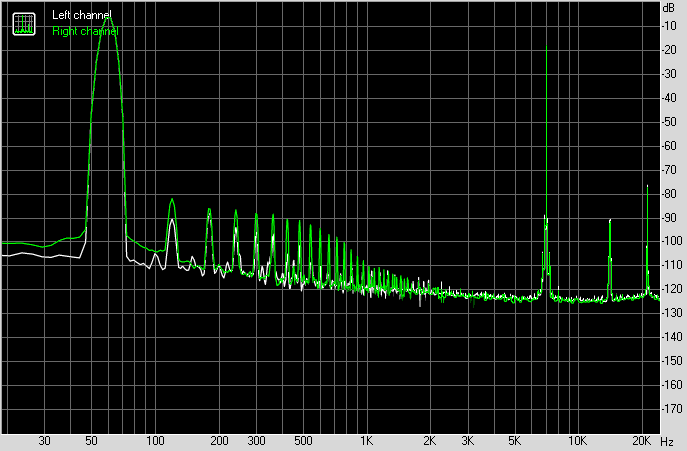

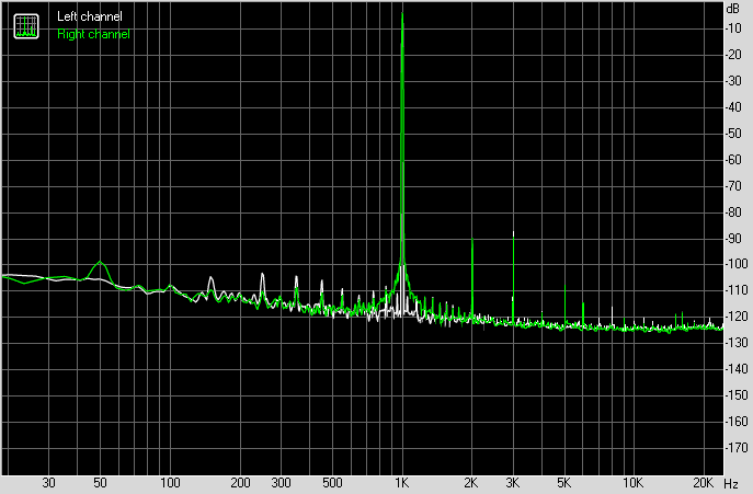

Мощность 16 Вт нагрузка 4 Ом
Неравномерность АЧХ (в диапазоне 40 Гц - 15 кГц), дБ +0.00, -0.31
Гармонические искажения, % 0.00720
Уровень шума, дБ (А) -92.2
Интермодуляционные искажения + шум, % 0.026
Динамические диапазон, дБ (А) 92.2
Китайцы прикалываются, вперли транзисторы, которые микросхема не может вытянуть в принципе без промежуточного буфера, отсюда и такие параметры и такой звук. Для нее нормально IRFI4212H, при этом питание 40 Вольт на плечо и можно получить вполне комфортный звук на мощности 10-15Вт, больше с нее выжать проблемно, но будет 10-ти кратный запас в плане максимальной мощности. Время смерти - минимум, частота самоосцилляции в одном канале 420, в другом 450 Кгц, конденсаторы не менее 20 000 мкф в плечо, резисторы в цепях затворов 7,5 - 10 Ом, питание VCC не выше 12 вольт, глубина ООС максимально возможная до момента, пока звук начнет "зажиматься", входное сопротивление можно поднять до 6-8 КОм без каких либо дополнительных ОУ по входу.
Основные недостатки, это пампинг, каналы срут друг в друга и невозможность (или сложно) охватить выходной фильтр ООС, бас не особо "жирный". Из достоинств, она не "цифрит" и у нее нет намека, что это класс Д, звук очень эмоционален на мое ИМХО. Ну а так, конечно, этому усилку лет 12-15, как он был разработан. Эта плата, как по виду, вполне себе, не плохая, но сам усилитель, свалка радиодеталей сомнительного качества, впрочем, как и все или почти все от китайцев? потому желательна доводка и отстройка. Кстати, платы WONDOM 2x125 Вт (черные такие) тоже вполне нормально, и дешевле. Спасибо за видео и замеры.
