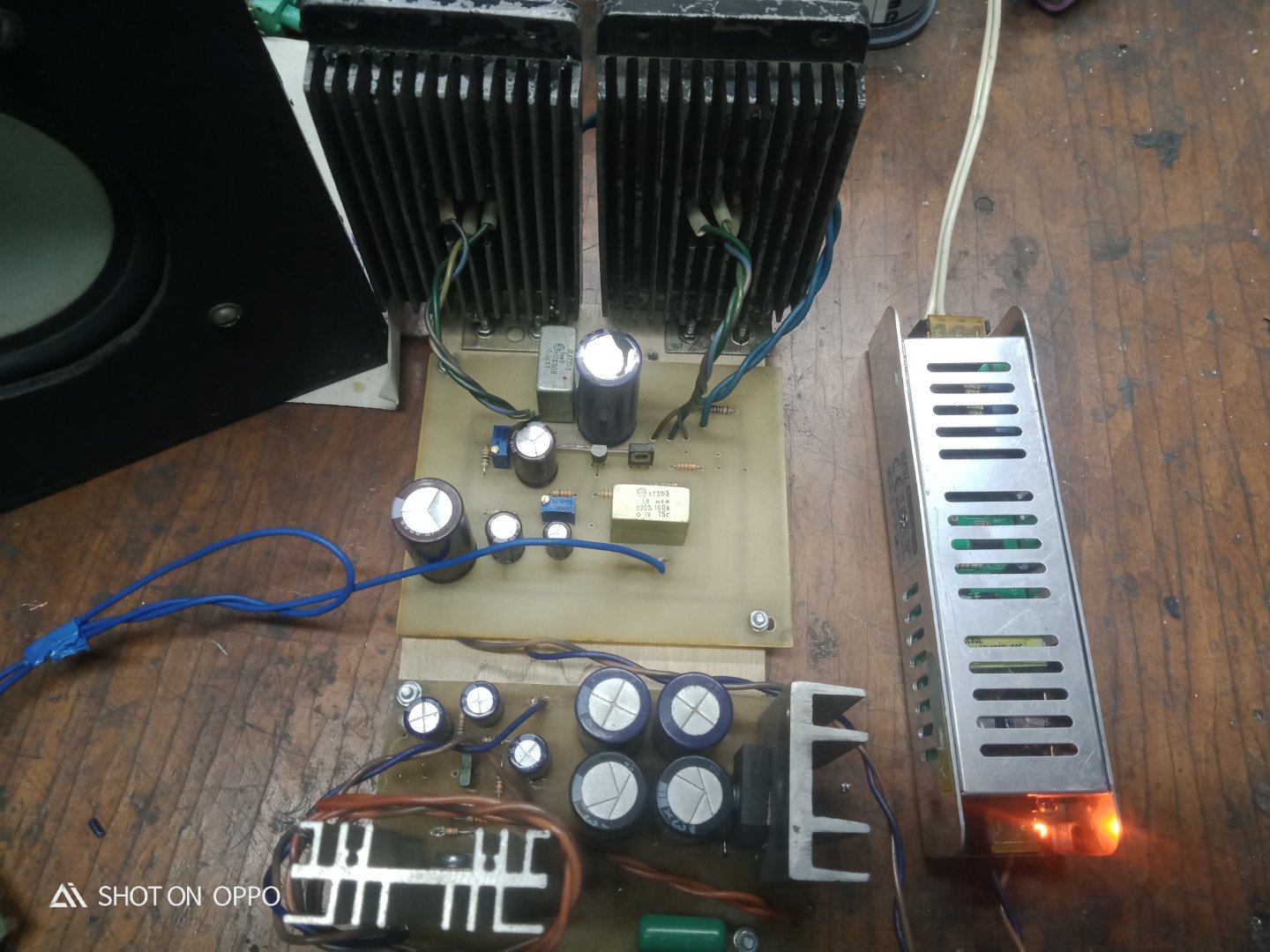

знову експериментую з Худом. зібрав на совкових транзисторах. кт3107+кт602бм+кт903.
зі звичайним трансформатором все як завжди добре.
вирішив спробувати імпульсники.
перероблений від компа- жах. свист і фон. нікуди не годиться.
а ось оце чудо для живлення світлодіодних стрічок показує чудові результати. щоправда трохи є гул в динаміку. ще не поборов.
підняв напругу до 19в. ледве теплий після години роботи.

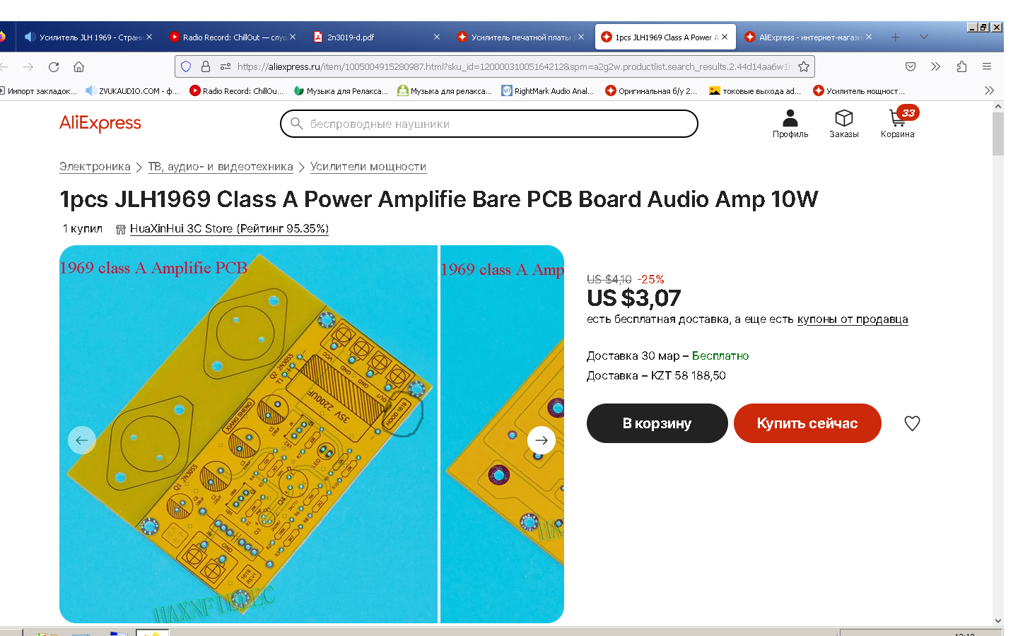

По итогу заказал пару импульсников. Теперь мучаюсь вопросом на какую нагрузку заказать платы. Колонки буду перебирать явно...

К каким платам прицеливаетесь? там есть выбор нагрузки 4-8 ом?

С АлиЭкспресс мне пара посыло не пришло, так что может получиться впустую. На Авито торарищ один продает. Написано: 2 платы в сборе для усилителя класса А -- John Linsley-Hood 1969.
Без выходных транзисторов.
Платы рассчитаны для динамиков 8 ом
Рекомендуемое напряжение 27в ток 1,2А
Могу сделать для акустики 4, 6, 12, 16 ом
Платы собраны на новых качественных оригинальных деталях с отбором в пары всех радиодеталей.
Входные транзисторы - 2N2907A.(Diotec Semiconductor)

Все верно ,только где написано что там китайская плата (с подстроечниками), а не какого-то там кулибина.

Там написано вроде как прям заточена под 8 ом и может переделать что наводит на мысль что подстроечников там нет.
VR2 якраз і регулює струм спокою. я збирав і на 8 і на 4 ом. відповідно й динаміки підключав чотирьох та восьмиомні при чому до обох варіантів. все працює нормально нічого не горить і не перегрівається.

Ну если плата самодел, по оригинальной схеме, то да, нужно резисторы перепаивать.
Чтобы таких вопросов не возникало, нужно прилагать ссылку на изделие.

Конечно, лучше видеть предмет разговора.Удивился когда встал вопрос выбора нагрузки.

Плата с Китая, пример неправильной разводки платы и монтажа схемы, тем более актуально сейчас при применении высокочастотных транзисторов. Вот что пишет Худ через год в 1970 году в журнале Wireless Word:
