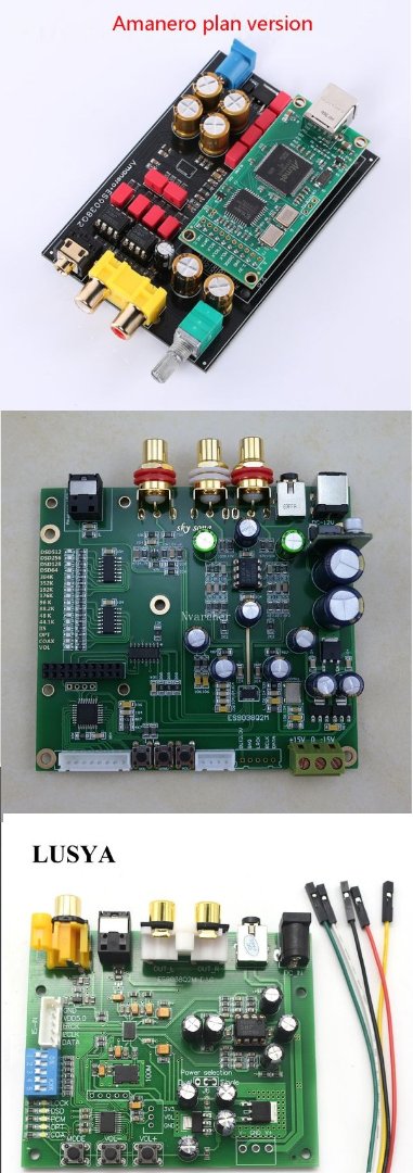

Б) es9038q2m три варианта цена всех трёх с амонеро примерно одинакова 55-60$ но в два варианта Нада ещё трансформаторы +20$ и фильтры 5-8$
На первой 12в и съемный амонеро.
На второй есть 12в с фильтром, а есть от трансформатора, штатное место под амонеро, много конденсаторов (smiley) много штекеров (наверно не удобно, т.к чем выбирать входы/выходы/параметры)
На третьей тоже 12в и под трансформатор, амонеро проводками подключать и какие-то переключатели режимов (наверно удобно, выставил и забыл)

Первую на Сабре я перелопатил знатно, потенциал большой. Купив её можно делать апгрейды довольно долго. Я подскажу какие самые лучшие. Тем более близко живете.

Сам смотрю на ту же плату усилителя, подкупает наличие резонансного ИБП на борту и вывод +\-12В, +5В для питания предусилителя/ЦАП. Но дальше пока ничего не складывается. Выбор плат настолько же огромен, насколько скудна документация по их подключению и настройке. Пока для себя в приоритете присмотрел что-то вроде такого ЦАП-а на одинарной ES9038Q2M. Исходя из (кажущейся возможно) простоты реализации. Смущает требование к питанию +\-15В на плату, но даже если она не заведется от БД усилителя, всегда есть возможность докинуть транс и стабилизатор для питания, или на время теста запитать ее от внешнего однополярного источника +15В. Из положительных моментов: простота коммутации входов: перемычками J1 J2 ,+ возможность подключения регулятора громкости, +где-то читал, что звучит она достаточно неплохо за свои деньги.
