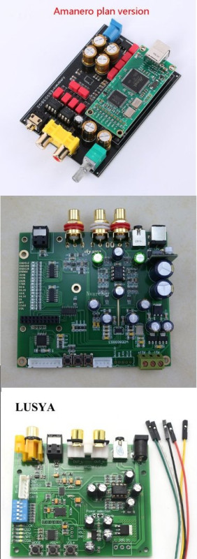

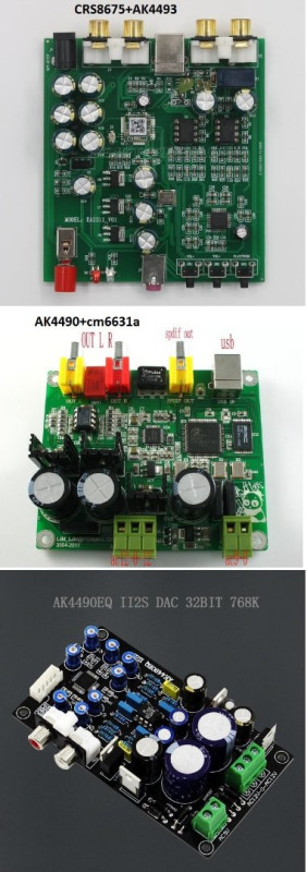

А) ак4490eq три варианта:
1) CSR8675 + AK4493 -- 60$ + 5$ БП 12в
2) CM6631A + AKM4490 -- 55$ + трансформатор
3) ак4490eq -- 25$ + amonero + трансформатор
На первой плате 12в, на двух платах под трансформаторы... половина места это выпрямитель для трансформатора, полагаю для идеала (в моем случае) нужно больше ёмкости конденсаторам фильтра питания. На второй много "мощных" резисторов (где-то читал что такой чип любит мощные резисторы) и место под аманеро, на третьей плате целых 3 генератора (или эти генераторы относятся к cm6631a, а не ак4490?) +cm6631a.
Б) es9038q2m три варианта цена всех трёх с амонеро примерно одинакова 55-60$ но в два варианта Нада ещё трансформаторы +20$ и фильтры 5-8$
На первой 12в и съемный амонеро.
На второй есть 12в с фильтром, а есть от трансформатора, штатное место под амонеро, много конденсаторов (smiley) много штекеров (наверно не удобно, т.к чем выбирать входы/выходы/параметры)
На третьей тоже 12в и под трансформатор, амонеро проводками подключать и какие-то переключатели режимов (наверно удобно, выставил и забыл)

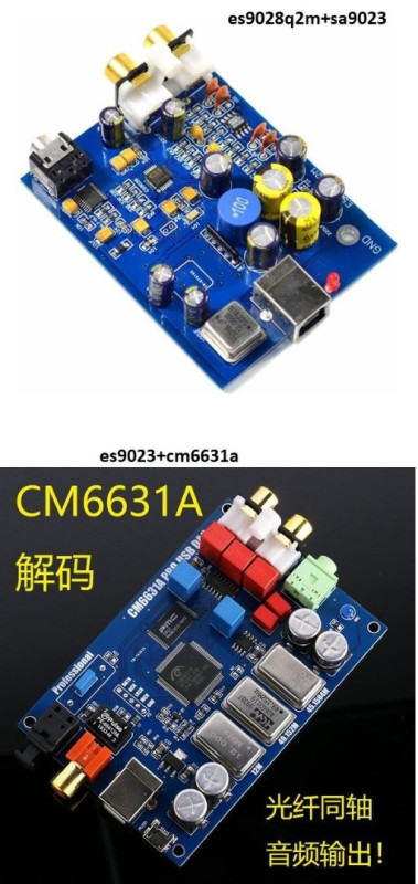

В) самое доступное и не замороченное решение с питанием по USB: es9028q2m+sa9023 -- 20$ или es9023+cm6631a -- 25$

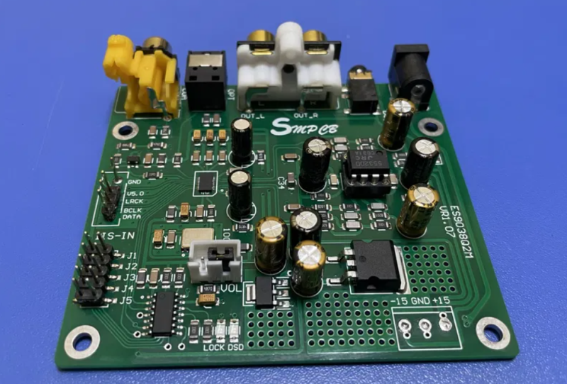

Сам смотрю на ту же плату усилителя, подкупает наличие резонансного ИБП на борту и вывод +\-12В, +5В для питания предусилителя/ЦАП. Но дальше пока ничего не складывается. Выбор плат настолько же огромен, насколько скудна документация по их подключению и настройке. Пока для себя в приоритете присмотрел что-то вроде такого ЦАП-а на одинарной ES9038Q2M.
Исходя из (кажущейся возможно) простоты реализации. Смущает требование к питанию +\-15В на плату, но даже если она не заведется от БД усилителя, всегда есть возможность докинуть транс и стабилизатор для питания, или на время теста запитать ее от внешнего однополярного источника +15В. Из положительных моментов: простота коммутации входов: перемычками J1 J2 ,+ возможность подключения регулятора громкости, +где-то читал, что звучит она достаточно неплохо за свои деньги.
