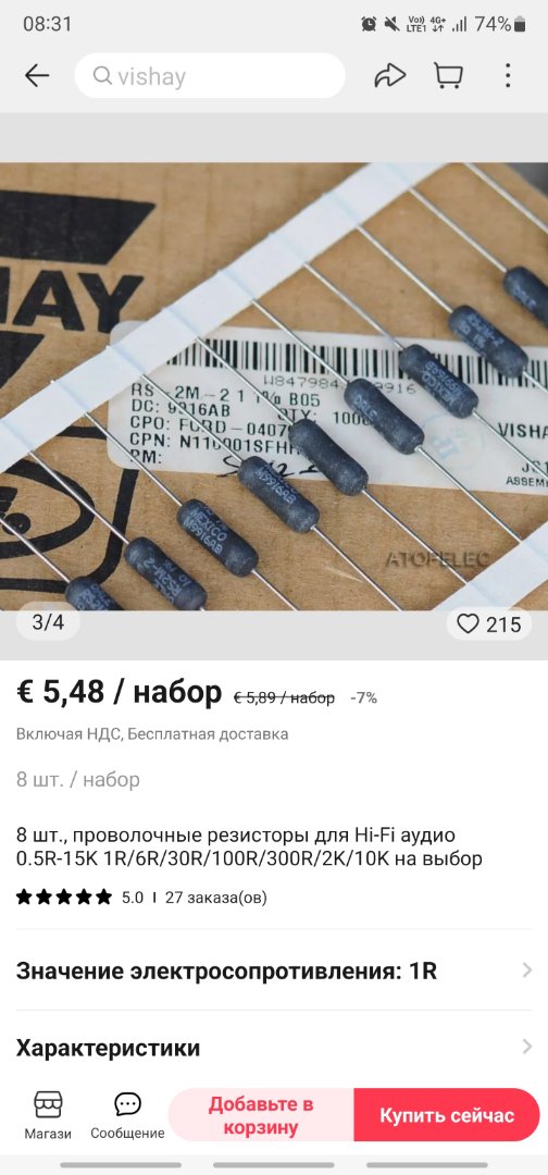

А можете помочь с каким номиналом резисторы ставить? На али нашел такие проволочныеJustas* писал(а): 17 фев 2023, 10:33 У Вас какое то нездоровое отношение к компитентным специальстам в кавычках.Давая советы, себя Вы к ним не относите?

Номинал на проволочных (белые, цементные) написан.
Металло-оксидные лучше
https://www.rcscomponents.kiev.ua/catal ... entnyh/577
https://www.aliexpress.com/item/1005003 ... 7442090_10

Самые лучшие резисторы проволочные, намотанные безиндуктивно. Нужен мост для точной подгонки. Для акустики шумность не при делах, но раз уж тебе посоветовали дорогие металлопленочные, то уж лучше поработать ручками. Номиналы резисторов в акустике небольшие.

Как и мизерная индуктивность резистора в единицы Ом.
Согласен. Но к китайским цементным "кирпичам" это не относится.Самые лучшие резисторы проволочные, намотанные безиндуктивно.
но раз уж тебе посоветовали дорогие металлопленочные, то уж лучше поработать ручками. Нужен мост для точной подгонки.
Ещё нужен каркас, провод с высоким удельным сопротивлением и точечная сварка. Ну и руки не из ж...
Спасибо. Я лучше отдам 3 - 5 грн за металло-плёнку.
«Не умножай сущности сверх необходимого» (С)
