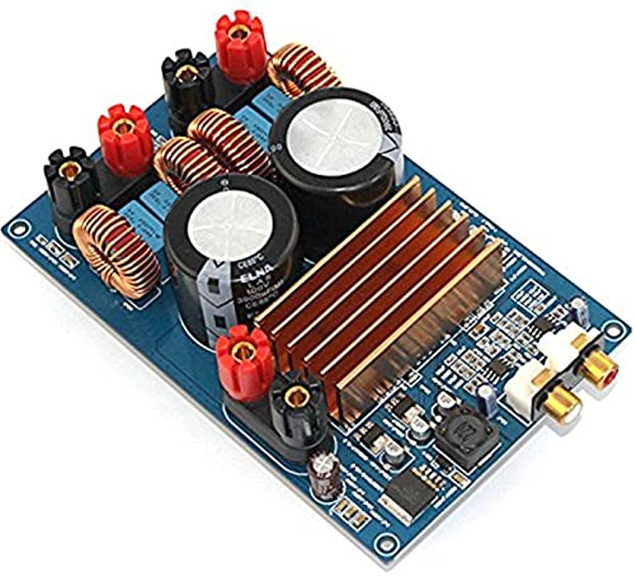

Здравствуйте , подскажите пожалуйста,на какую емкость ставить конденсаторы в выходном LC фильтре и индуктивность для динамиков с сопротивлением 6ом? Оба вч и сч динамики по 6ом,сейчас на плате стоят стоковые дешевые конденсаторы по 1uf и индуктивности.Также есть вариант поменять как сделал автор темы на 10uh.Или же поставить по 22uh?

Re: Собираем усилитель TPA3255 2x260W 2Ch Class D
То что динамик 6 Ом, мало о чём говорит. Желательно измерить импеданс АС выше 3 кГц.
Сообщение audiomaniac3 »
Justas* писал(а): 17 фев 2023, 21:46 ФНЧ.PNG
К сожалению нет такой возможности и в интернете не нашел инфу,так всётаки в теории для 6ом индукторы по 10uh или 22uh лучше? Или вообще без разницы, просто будет частота среза чуть меньше?
Вы мой предыдущий пост смотрели? Что непонятно?
Для 6 Ом оптимум 10uH и 0,56uF
Доброго дня ! Подскажите почему срез именно 66 кГц?
Я поторопился и увидел , что мой срез по итогу 87 кГц , это очень плохо ? Еще не запускал ее . Может сегодня с RUS_D получится затестить
66 кГц указанный в программе по умолчанию, некий компромисс. Сделать выше - увеличится амплитуда несущей на выходе, ниже - увеличится неравномерность АЧХ на 20КГц. Для разных сопротивлений нагрузки по разному.
Думаю, что лучше сделать добротность 0,71 под определённую нагрузку, а частота - какая уж получится.
Сообщение MrBigg »
Добротность у меня вышла на 8Ом = 0,727. Срез уехал на 87кГц завтра перекину конденсаторы сравню . Сегодня запустил на родных . Звук в целом понравился .
