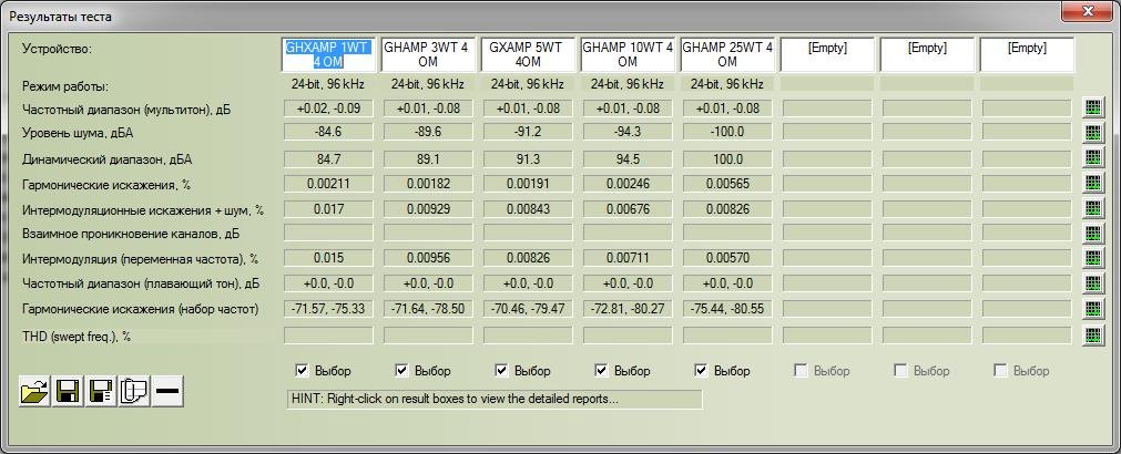

Здравствуйте. Представляю Вашему вниманию результаты замеров характеристик плат усилителей GHXAMP из Китая. https://aliexpress.ru/item/32847643038. ... 7809831222
Использован импульсный БП +-36V https://aliexpress.ru/item/400003854249 ... 4aa6Fes9Fs
Для усилителей хорошо подошли радиаторы строчной развертки от старых телевизоров 3УСЦТ если не ошибаюсь. На БП установлен доп радиатор от какого то музыкального центра + кулер. Корпус - от советского двухкассетника Карат МП 202. В общем все то, что оказалось под рукой.
Все замеры выполнены на нагрузке 4 ом.
Максимальная мощность. Дальше - клиппинг.
Искажения на разных мощностях:
Есть еще фото меандра на разных частотах и диаграммы, но форум не дает сделать более трех вложений.
При чувствительности динамиков 96 Дб шумы и фон отсутствуют даже если вставить ухо в динамик. Единственная проблема - как то греется БП при длительном прослушивании. Температура медленно ползет вверх даже на небольшой громкости и в конечном итоге БП нагревается до 55 градусов и уходит в защиту. В проблеме пока не разобрался, по этом ка временное решение - использую кулер. С ним все ОК - выше 28-30 градусов температура не растет даже на большой громкости.

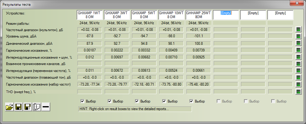

Замеры при нагрузке 8 ом.
