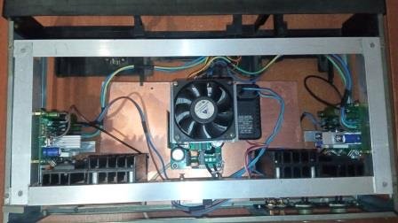

Здравствуйте. Представляю Вашему вниманию результаты замеров характеристик плат усилителей GHXAMP из Китая. https://aliexpress.ru/item/32847643038. ... 7809831222
Использован импульсный БП +-36V https://aliexpress.ru/item/400003854249 ... 4aa6Fes9Fs
Для усилителей хорошо подошли радиаторы строчной развертки от старых телевизоров 3УСЦТ если не ошибаюсь. На БП установлен доп радиатор от какого то музыкального центра + кулер. Корпус - от советского двухкассетника Карат МП 202. В общем все то, что оказалось под рукой.

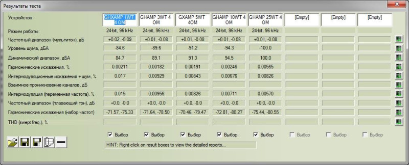

Все замеры выполнены на нагрузке 4 ом.

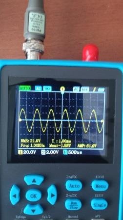

Максимальная мощность. Дальше - клиппинг.
Искажения на разных мощностях:

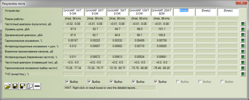

Замеры при нагрузке 8 ом.
