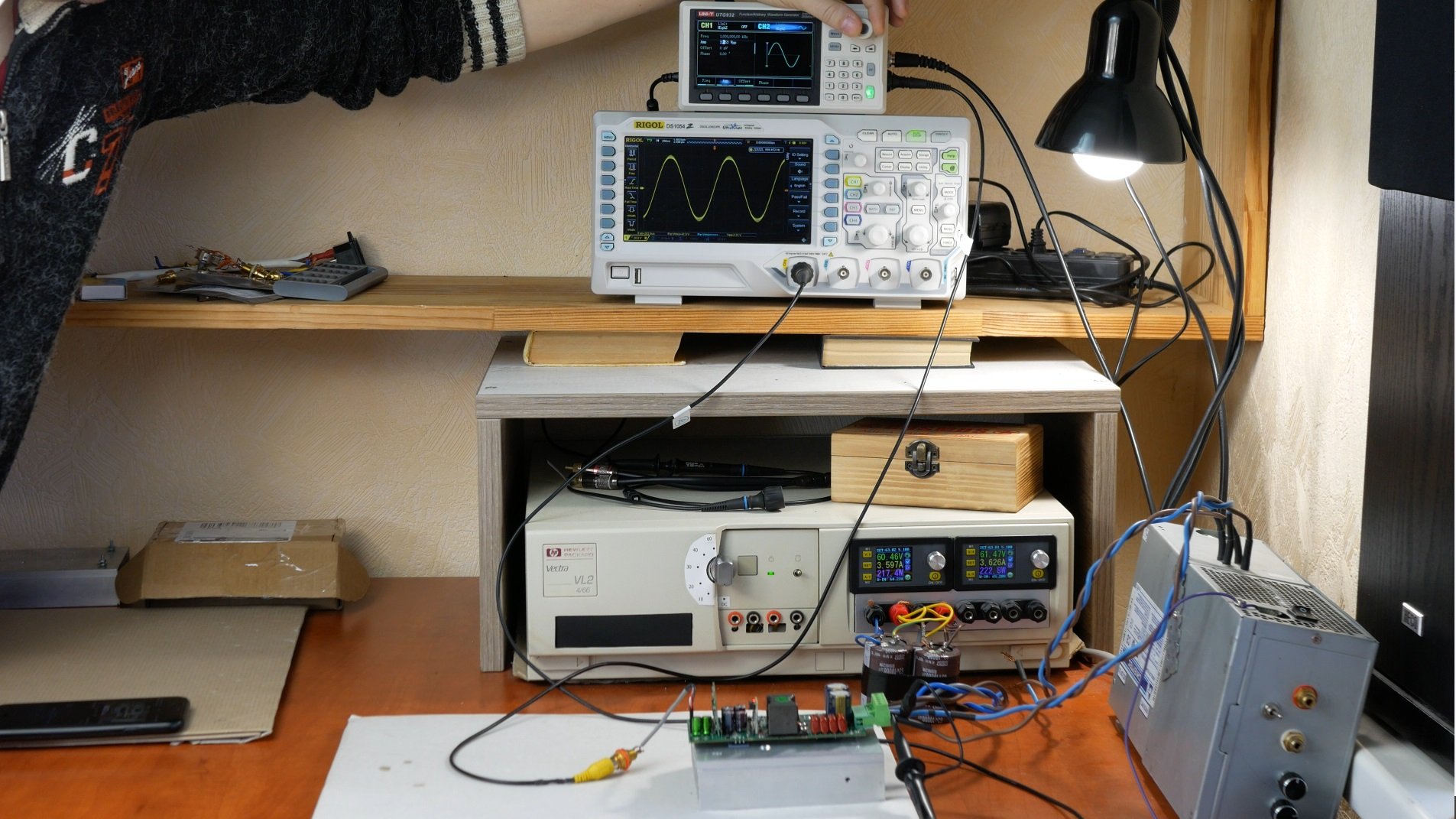

Сделал замеры усилителя, при питании 60В и нагрузке 4 и 8 Ом.
Мощность при нагрузке 4 Ом 441Вт а мощность при 8 Ом 220Вт

- Сообщения: 1443
- Репутация: 1254
С импульсным 1кВт блоком питания на +/-60В, на нагрузке 4 Ом и 10% искажений усилитель выдал 46,71В RMS, 545Вт, потребив вместе с блоком питания 587Вт. Сквозной КПД вышел 93%.
- SDS00002.png (38.04 КБ) 53095 просмотров
- Сообщения: 1443
- Репутация: 1254
Рост искажений начинается с мощности 240Вт. До этого искажения менее 0,0005%
