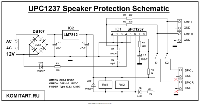

Ця схема може і гарна, але дуже багато елементів у ній.Ramirez10 писал(а): 25 фев 2023, 21:17 що ви городите? навіщо такі складнощі? невже цю схему ніхто й ніде не бачив?
дуже легко збираються два повноцінні окремі канали. без суматорів та загальної землі.
Краще створити на спеціалізованій мікросхемі UPC1237, але в моно варианті.
- Сообщения: 2546
- Репутация: 1407
Re: Устройства защиты акустических систем
С1,2,3,4 должны быть неполярными.
В схеме на UPC1237
download/file.php?id=5375&t=1
С3 тоже неполярный.
В схеме на UPC1237
С3 тоже неполярный.

Та плата защиты как раз на этой микросхеме. А вот зачем там неполярные конденсаторы? В выпрямителях где смены полярности не бывает.
- Сообщения: 1662
- Стаж: 6 лет 10 месяцев
- Репутация: 302
- Аудио система: .
перед С3 никакого выпрямителя нет. И через R2 и R3 на него может приползти напряжение любой полярности с выходов усилителейm-shara писал(а): 26 фев 2023, 16:01 Та плата защиты как раз на этой микросхеме. А вот зачем там неполярные конденсаторы? В выпрямителях где смены полярности не бывает.
По даташиту там стоит как раз полярный.
- Сообщения: 2546
- Репутация: 1407
Не все даташиты одинаково полезны.
- Сообщения: 1662
- Репутация: 302
- Аудио система: .
Ну если у неё там внутри диод между второй ногой и землёй - то обратное напряжение на С3 больше 0.6 Вольт не будет. Может и не заплохеет полярному электролиту с такого обратного напряжения
- Сообщения: 2546
- Репутация: 1407
Хотя и не по фэн-шую, думаю что от 0,6В не поплохеет.

Гадаю, що не простішу, але більш функціональну, таку систему можна реалізувати на чомусь із ARM. Смаколиків там може бути — скільки завгодно. Наприклад, миттєвого вимикання не може бути за визначенням, але може бути випереджальне. Всі можливі амплітудні пороги або таймінги можна задавати, логіку опрацювання, ну і таке інше. Можливий функціонал за ціною криє все, що можливо зробити з роздробу. Найпоширеніша блакитна пілюля зараз коштує ну майже копійки.
- Сообщения: 1662
- Репутация: 302
- Аудио система: .
Я делал как-то на AVR для усилителя с биампингом. Там в вч каналах отключать надо довольно быстро, так как пищик - это вам не мидбас. Ну а включать с задержкой. И что-то мне ничего лучше чем сгородить на контроллере на ум не пришло.
Сейчас в работе защита для btl. Причём сам этот btl может как половину питания на выходах держать, так и от земли плясать. Вот тут засада нарисовалась. До практики ещё дело не дошло. Но пока в программе написал временное загрубление порога срабатывания. Ибо не думаю, что интегрирующие цепи на входах устройства защиты пройдут путь от половины питания до земли и обратно синхронно. А рассинхронизация тут - это ложное срабатывание защиты. Можно, конечно, просто на время переключения АС отключать, но как-то некузяво. Ибо интересно именно слышать, как мгновенное изменение режима btl выходов на звук влияет
- Сообщения: 339
- Стаж: 3 года 9 месяцев
- Репутация: 110
- Аудио система: homemade
На мою думку має сенс аналізувати не абсолютне значення (хоч пів живлення, хоч землю), а обробляти різницю значень. У випадку btl обробляємо два сигнали, інакше працюємо з одним, інший має якесь фіксоване значення в програмі. Водночас можна мати інфу про баланс виходу. До речі, “ блакитна пілюля” має два окремих АЦП, які можуть працювати паралельно одночасно. Та хоч там як, все рівно маємо мінімальний час спрацювання контактів - 10 мс ба більш.lgedmitry писал(а): 27 фев 2023, 18:05 Причём сам этот btl может как половину питания на выходах держать, так и от земли плясать. Вот тут засада нарисовалась.
Та було б синхронно, то не було б біди. Та може щось придумається, все це тільки мої міркування.lgedmitry писал(а): 27 фев 2023, 18:05 Ибо не думаю, что интегрирующие цепи на входах устройства защиты пройдут путь от половины питания до земли и обратно синхронно. А рассинхронизация тут - это ложное срабатывание защиты.
