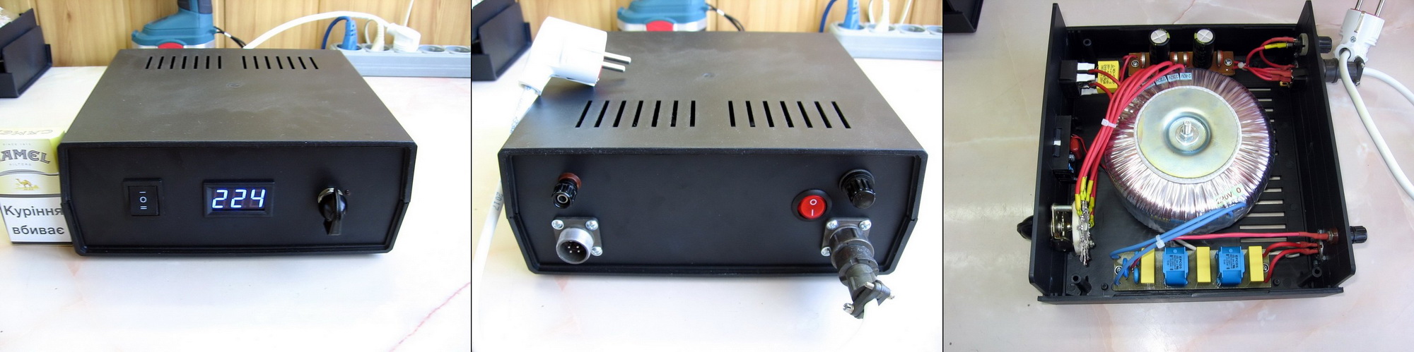

kovrigger писал(а): 26 фев 2023, 16:52 Самый простой (но громоздкий) способ избавления от постоянки - разделительный (изолирующий) трансформатор - т. е. гальваническая развязка. Схема крайне проста - транс с двумя одинакового числа (обычно) обмотками, предохранитель, кнопка ВКЛ-ВЫКЛ: корпус (можно БЕЗ, но лучше С.)
Недостатки - габариты, требования к запасу по потребляемой мощности (одни говорят с тройным лучше, другие с пятикратным), электрические потери (процент не помню, но какие-то есть, то есть КПД)
Ещё один плюс разделительного трансформатора, функция «природного» ФВЧ.
Ну а схема, если делать для себя, не так проста. Так же нужен фильтр от постоянки, чтобы тор от неё не загудел. С нашим суточным изменением сетевого напряжения, желательно в первичке (вторичке) иметь отводы с переключением и контролем по вольтметру.
Габариты… Я бы не сказал что большие. Коробка с тором на 350Вт.
download/file.php?id=2588
КПД составляет 0,6—0,8 для трансформаторов, мощность которых менее 50 Вт; при мощности 100-500 Вт КПД равен 0,90-0,92.
Запас по мощности полуторный, максимум двойной.
КПД трансформатора зависит от нагрузки и достигает максимума при коэффициенте нагрузки около 0,5-0,7.
Фильтр EMI можно поставить на каждую розетку. У меня только один. Но в каждом питаемом от него устройстве, есть свой.

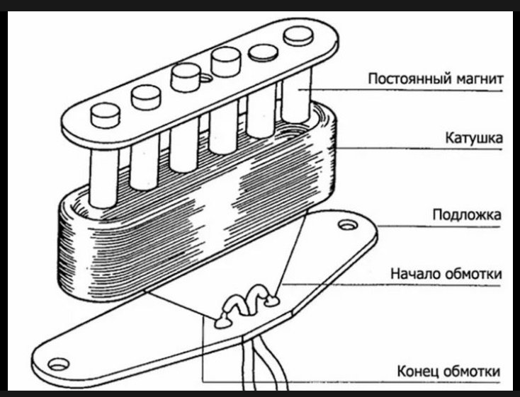

Насчет гудения тора. Я в предыдущем посте упоминал - видел на одном орковском форуме - "низя делать разделительный транс для аудио из тора" - почему так и не понял, может из-за гудения?
У меня есть электрогитара и там, как знаете, есть такие себе датчики (звукосниматели - "синглы", "хамбакеры") для сьема колебаний струны и передачи полученного отклика в усилитель.
Так вот, они тоже "гудят". И шоб уныкнуты этого эффекта их заливают воском. Может и здесь можно что-то такое намутить?

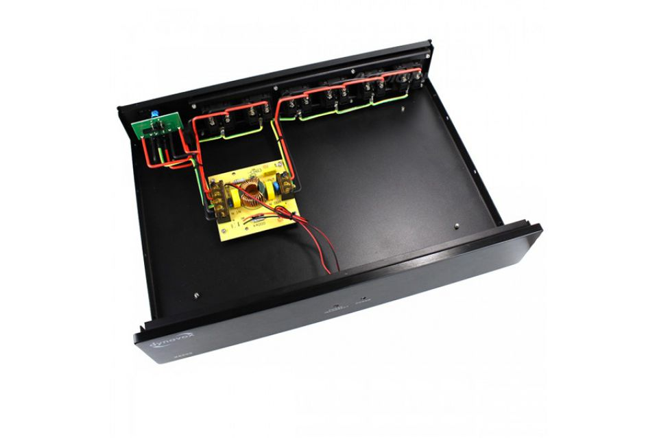

заводські варианти фільтра. ціна 500 - 1000 баксів :)

kovrigger писал(а): 27 фев 2023, 14:23 Переключение вторички по вольтметру это уже типа стабилизатора как я понял - напряжение в сети упало - переключили повысили на вторичке и наоборот? А сколько таких дополнительных выходов надо тогда сделать? Я так понял 2 как минимум - при вниз и вверх?
Я первичкой переключаю. 5-ти положений по 10В хватает.
download/file.php?id=2587
Тор из за отсутствия магнитного зазора, более склонен к подмагничиванию постоянным током и соответственно к «гудению». Для того и ставится отсекатель постоянки.
И мутят, не обязательно воском. Называется пропитка.
У некачественно сделанных трансформаторов гудят плохо стянутая лента (пластины), неплотная намотка.
Я в «Торнадо» заказывал десятка три, разной мощности. Ни один не загудел без пропитки, хотя и её можно заказать.
В молодости делал звукосниматель для акустической гитары. Отжигал кусок рашпиля и намагничивал. Способ намагничивания довольно опасный. Наматывается 100-200 витков обмоточного провода и в розетку. Ба-бах! :D Провод перегорает, магнит готов. По периметру обмотка 1000 витков и к усилителю.

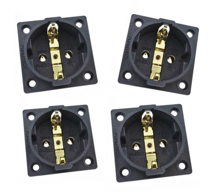

А по розеткам приличным для самодельного фильтра есть какие идеи?
Чтобы не разориться совсем :D
Сообщения: 2644
Репутация: 1447
Re: Как убрать постоянку и помехи в сети 220 простым способом
Беда с этим. Кабелей сетевых полно. Как и вилок.
Приходится такое https://1-tech.com.ua/product/acpr-25016-g
в раздолбанную обгоревшую пластиковую розетку вставлять :D

Но с розетками нужно что-то думать. У меня без удлинителя никак (квартира такая). Планирую сделать сразу нормальный (типа Lynx 36) с отдельной фильтрацией для каждой розетки.
Недавно утилизировал десяток упсов APC 1000 и там оказались как раз подходящие дроссели синфазные и X2 кондеры.
А вот, что желать с розетками .... Куча разных в эпицентре и Леруа и на вид все нормальные. А вот что купить непонятно.

Igorvolikov писал(а): 11 апр 2023, 11:58 А вот, что желать с розетками .... Куча разных в эпицентре и Леруа и на вид все нормальные. А вот что купить непонятно.
не, только не Леруа или Эпицентр - там жеж голимый неудофильский Китай - надо неголимый хотябыб - какой-нибудь Viborg к примеру или Monosaudio. Сам озабочен подобной проблемой – тоже хочу нормальный сетевой EMI-фильтр поставить на аудио, а то от УПСа все запитывается и вся грязь оттуда лезет в БП, а грязная сеть - грязный звук - все лезет в звуковой тракт естественно.
Типа такого думаю как вариант, но это не точно
https://www.aliexpress.com/item/4001334 ... oXFWSf3lNB

Justas* писал(а): 12 апр 2023, 01:33 Розетки, вилки на 220В (не Китай)
https://1-tech.com.ua/catalog/razemy-sc ... -pribornye
https://1-tech.com.ua/catalog/razemy-ie ... 3-kontakta
Юстас, там цены на разьемы сетевые ого-го, а ничего не указано из какого материалу. Как по мне при таком ценнике уже лучше брать NEOTECH из бескислородной меди высокой степени очистки - UP-OCC. В Украине на них цены негуманные. За бугром - как-то побюджетней, но вопрос как привезти и за скоко? К тому же, если купить разьемы из бескислородной меди - прийдется и кабель брать такой же иначе нет смысла. А кабель тоже недешевый
Это у нас https://hifizzi.com/product/neotech-nc- ... -plug-gold
https://hifi-profi.com.ua/kabeli-razyom ... -gold-8991

Вопрос был
Т.е. розетки для приборной части.
https://1-tech.com.ua/product/10584-0wsc
333 грн, медно-цинковый сплав /покрытие никель
https://1-tech.com.ua/product/ac-105840 ... 50-h-50-mm
185 грн, CuNi1Si0.2, покрытие никель Ni (см. спецификацию)

Justas* писал(а): 13 апр 2023, 01:23 Вопрос был
PC ELECTRIC (АВСТРИЯ)
Я не знаю как такие розетки (1-tech.com.ua) для аудио. Для меня медно-цинковый сплав, покрытый никелем уже звучит неудофильски. Учитывая небольшую цену, они скорее для общего назначения.

Вот, получается по 176грн. за штуку
https://www.aliexpress.com/item/1005004 ... tEuXq&mp=1

kovrigger писал(а): 13 апр 2023, 18:10 Я не знаю как такие розетки (1-tech.com.ua) для аудио. Для меня медно-цинковый сплав, покрытый никелем уже звучит неудофильски. Учитывая небольшую цену, они скорее для общего назначения.
У меня сетевая разводка в квартире тоже общего назначения. Выполнена из качественного советского алюминиевого провода, прогретого десятилетиями. :D Скрутки в распредкоробках, обмотаны аудиофильской чёрной матерчатой изолентой. :lol:
К качеству материала контакта силовой розетки, требования совершенно иные, чем скажем для сигнального реле предназначенного для микротоков.
Хороший, плотный обжим и чистые не обгоревшие поверхности. Если никель, значит и вилка никель.
Как звучит в сетевой розетке (вилке) медно-цинковый сплав покрытый никелем, по сравнению с золотом, не знаю. Сравнить не с чем.
Тут ещё важны удобства крепления. Те что я предлагал по ссылкам, имеют 4-е отверстия под винты, для крепления к приборной панели.
Кстати, из золото, серебро и пр. есть что то подобное? Куда ни плюнь, кабели и вилки.

Посмотрел внимательно на изделие Lynx EMI36.
Что в нем:
Промышленные фильтры Epcos: Y емкости большинству не нужны, а так все стандартно X 0.47 - Синфазник 0.18 - X 0.47.
подавление -40дб на 100кгц. Все просто и логично.
Розетки Eljo от шнайдера: Обычные бытовые розетки приличного производителя и хорошего качества.
Есть так же реализации с розетками Шуко. Т.е. просто качественно и без всяких изысков.
Замечен данный девайс во многих довольно серьезных системах, все довольны, никто не жалуется. Отсюда ИМХО - ставить
просто качественные розетки без всякой УДИфилии. Если в прекрасном будущем (?) дело дойдет до очень дорогой системы и будет
настроение - всегда можно заменить на УДИфилию.
По фильтру кстати игрался номиналами.
0.18 дросселей мощных нет (((, есть 0.19 и 0.20, хотя ХЗ какая у прибора погрешность ))) Есть еще 0,4 и 0,9, но на них уже провод потоньше.
Так вот: X0.47 - L0.19 - X0.47 - действительно делает звук чище. Особенно слышно на фонокорректоре, чуть меньше на цапе, на FX502 на уровне ощущений.
Любая попытка увеличить например емкости до 0.68 или 1 - моментально убивает динамику и открытость в звуке. И слышно это уже на любом девайсе. Та же история с дросселем в любых комбинациях.
Выходит Lynx такие фильтры выбрал не с проста. Он что-то знал! :lol:
Осталось только решить, что лучше?
Медь+никель покрытые никелем или медь+цинк покрытые никелем?
Сообщения: 2644
Репутация: 1447
По пролетарски:
Медно-цинковый сплав – латунь
CuNi1Si0.2 - бронза
