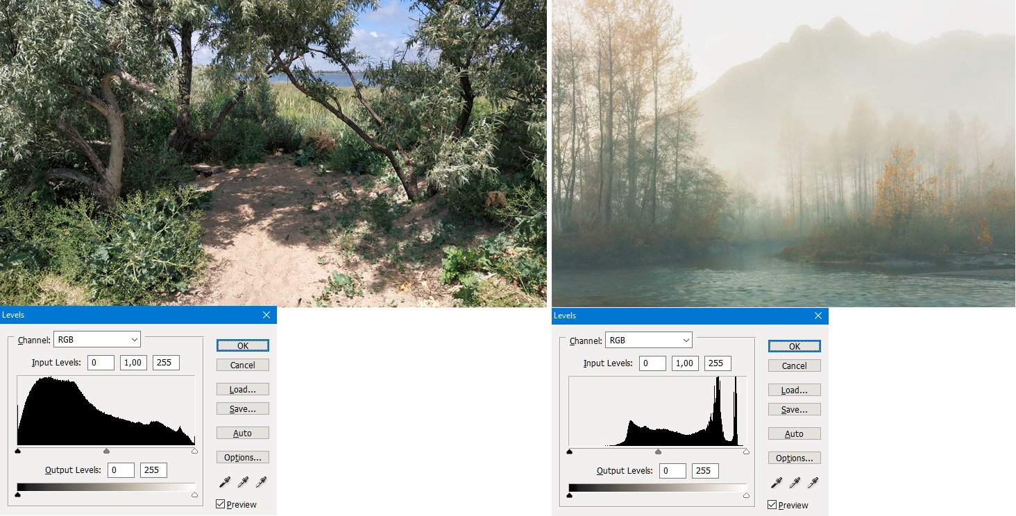

О "циферьках".
Вот ещё две фотографии:
Какая нравиться больше? Рискну предположить, что правая. :)
Между тем, если посмотреть на гистограммы, то правая с этой точки зрения представляет собой полный ужас: низкий динамический диапазон, завал по цветам, отсутствие детализации, недостаточный контраст и т.д. Очевидно, что если оценивать эти фотографии исключительно по "циферкам" (техническим характеристикам), то левая фотография однозначно лучше. Но если бы нужно было сделать выбор, какую из этих двух фото вы бы повесили на стену - "правильную" или "красивую"?
P.S. Конечно же в этих моих "рассуждениях" не совсем верная логика, присутствует даже "подмена понятий" и т.д. Из чего должны напрашиваться какие-то неправильные выводы... Но нет - никаких выводов не делаю: просто интересно поделиться своими мыслями "как есть" и послушать, что думают другие - флейм всё-таки! ;)

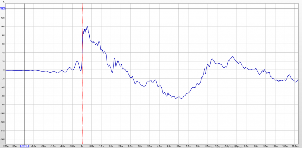

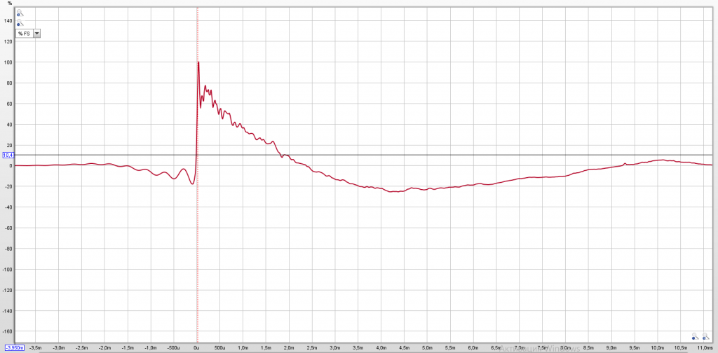

uriy писал(а): 07 май 2023, 00:04 Было дело я игрался со сведением АС и ровнял фазу и АЧХ в зоне прослушивания до такой степени, что я мог без напряга слышать дорожки звукозаписи, некоторые записи распадались на составляющие их дорожки, слышать такое не каждому захочется, впрочем как и мне, при этом звук становится очень аналитическим, сухим. В общем, если сделать ровную АФЧХ в зоне прослушивания, то возникает острая нехватка записей высокого качества т.к. большинство музыки делается под среднестатистическую аудио систему, то такие записи на высоколинейной системе рассыпаются, вырождаются.
Интересное наблюдение.
Как же бороться с нехваткой высококачественных записей, слушать остальное на S-90? :D
А есть ли смысл ровнять фазу АС?
Если при одинаковой АЧХ, взять ровную фазу, полученную с помощью FIR фильтров с выравниванием задержек и наклонную на N градусов фазу от аналоговых фильтров 2-го и более порядков, Вы услышите разницу?
Тем более, измерить фазу в месте прослушивания, та ещё проблема.

Justas* писал(а): 10 май 2023, 19:20 Ровная АЧХ в том же месте прослушивания, нужна, только если звуковое давление сопоставимо с тем, что было в студии. Если конечно звукореж не накрутил что то для «под среднестатистическую аудио систему».
В принципе да, вы полностью правы в том плане что КРГ влияет на восприятие звука, и об этом стоит не забывать.
Я для интереса в наглую ровнял АЧХ в зоне прослушивания по микрофону, по факту это не нужно делать т.к. тем самым сделается только хуже т.к. убрать переатражёнку из результатов измерений ниже 300Гц не получится, к примеру в зоне прослушивания в измерениях всегда будет резонансный бугор и яма, у меня бугор на 120Гц сидит, и чуть выше по частоте яма, если в наглую убрать бугор и надуть мощи в яму, что бы микрофон показал линию на этих частотах, то результат не порадует, так же и на СЧ диапазоне нужно следить за переотражёнкой т.е. ровнять скажем так не переотражёнку, а бафл и кривость излучения динамиков, в общем процесс "ровняния" АЧХ это процесс достаточно творческий, и что бы свести свою АС, я потратил около шести месяцев на всякие разные эксперименты по стратегии сведения АС. В итоге у меня не ровная АЧХ в зоне прослушивания, у меня скорректированная АЧХ под мои хотелки. Но ради интереса и опыта, я делал измеряемую фазолиненость в зоне прослушивания т.е. получал измеряемую ровную АЧХ и ФЧХ в зоне прослушивания, само собой корректирующая АФЧХ учитывала влияние переотражений комнаты попадающих в измерительный тракт, а иначе нельзя будет получить измеряемую ровную АФЧХ в зоне прослушивания, по сути, знающему человеку сразу понятно что ожидать хорошего звука при таком подходе не стоит от слова совсем, но у меня был азарт и интерес узнать и послушать своими ушами. К сожалению замеры этой АФЧХ у меня на другом компьютере, но сохранился степ респонсибл того ровняния АФЧХ в зоне прослушивания.
По степу видно что АФЧХ достаточно ровная в зоне прослушивания, и видно полная согласованность, синхронность и синфазность НЧ, СЧ, ВЧ динамиков.
Само собой слушать такое я долго не стал и быстро осознал тупиковость подобной затеи, т.к. из коррекции нужно исключать переатражёнку.
Так же я понял что бороться со стояками в комнате с помощью АС тоже малоэффективный путь т.е. немного убавить стояк можно, но там нужно угадать величину коррекции. В итоге я остановился на АЧХ в зоне прослушивания которая не сильно то и прямая, и в итоге АС имеет такой степ.
Волнистость на степе это как раз та самая переотражёнка пролезающая в измерения, а горбы и ямы это стояки комнаты, к сожалению АФЧХ у меня на другом компе осталась, но суть понятна, коррекция АЧХ это не выравнивание её в прямую. Коррекция АЧХ это компенсировать кривость динамиков которые работают в своём акустическом оформление, и так же частичная компенсация влияния помещения, не полная компенсация, а частичная.
